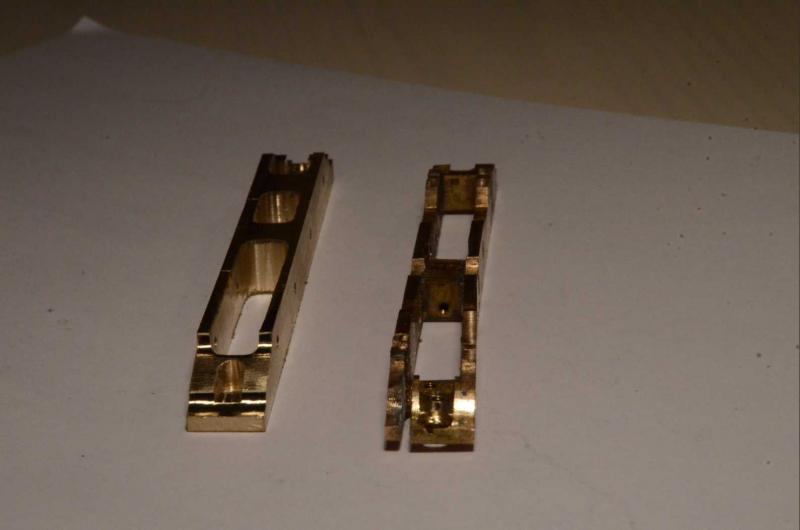

Ik wilde gisteren met de freesbank nog even wat wijzigen aan het chassis. Door een onoplettendheid draaide ik het chassis compleet in de soep. :'(
Aanvankelijk dacht ik nog even de boel weer vast te kunnen solderen, maar dat was ijdele hoop. Het chassis was zo krom als een hoepel!
Gelukkig had ik nog een stukkie messing in huis en ben gelijk maar aan de slag gegaan.
Dit keer heb ik hem maar uit een massief stuk gefreesd, dus niet meer met twee losse wangen.
Inmiddels ben ik alweer een eind op weg. ;)
Gerrit

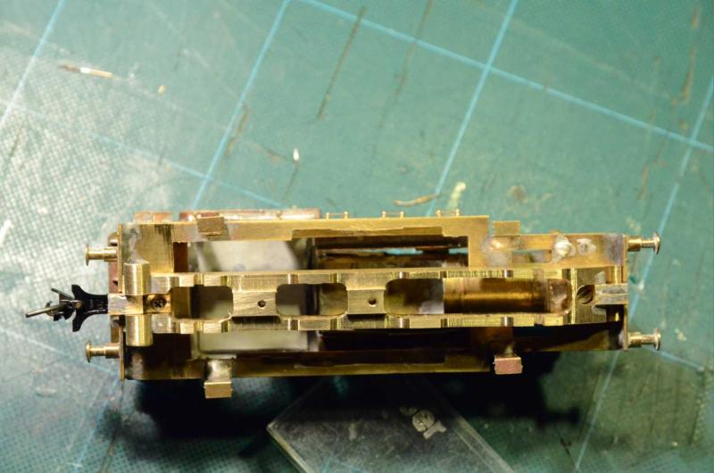

Het nieuwe chassis zit er inmiddels onder.
Het is het meest robuuste chassis van al mijn locjes geworden. :)
De eigenbrouw NEM schachten passen prima.
De tank aan de achterzijde moest ik in tweeën delen i.v.m. de koppelingschacht en de bevestiging.
Gerrit

« Reactie #57 Gepost op: 06 March 2013, 19:29:05 »
Geeft niks dan weegt tie lekker veel
Maar weer uitgeschoten met de frees?
nou is het voorste gedeelte van je frameplaat ongelijk dik
eenop87
  • Berichten: 1015
Re: BNLS-Werkspoor - NS 7100 H0 in messing
« Reactie #58 Gepost op: 06 March 2013, 19:36:16 »
Nee niet uitgeschoten, maar een rekenfoutje gemaakt. :-[
Maakt verder niet uit, maar is wel jammer.
Gelukkig is het niet zichtbaar als tie op z'n wielen staat.
Gerrit
