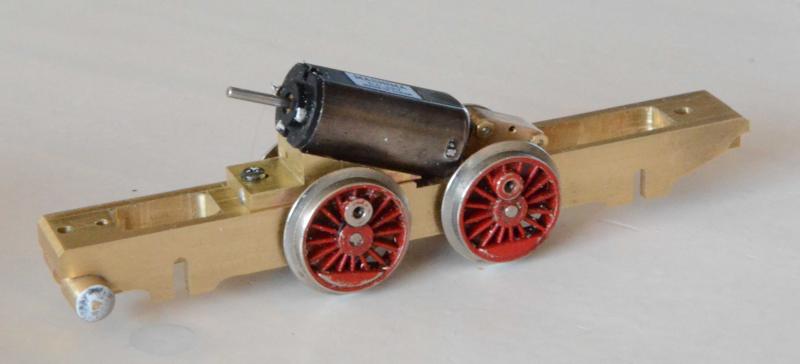

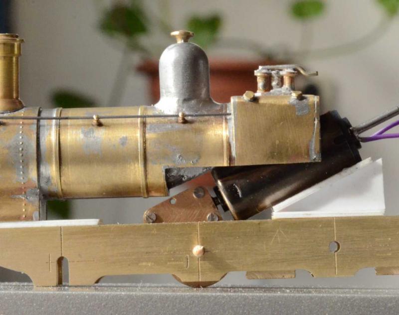

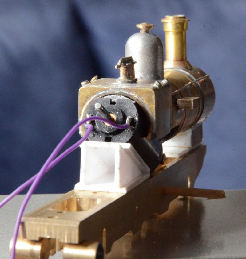

Eerst maar even gekeken of passing van de motor en gearbox klopte en de beschikbare ruimte voor de ballast bepaald.
Het blijkt allemaal prima te passen. De stukjes styreen zijn tijdelijk en alleen nodig om de posities te bekijken.
Het gewicht van de loc is nu 260gram en redelijk goed verdeeld over de hele lengte.

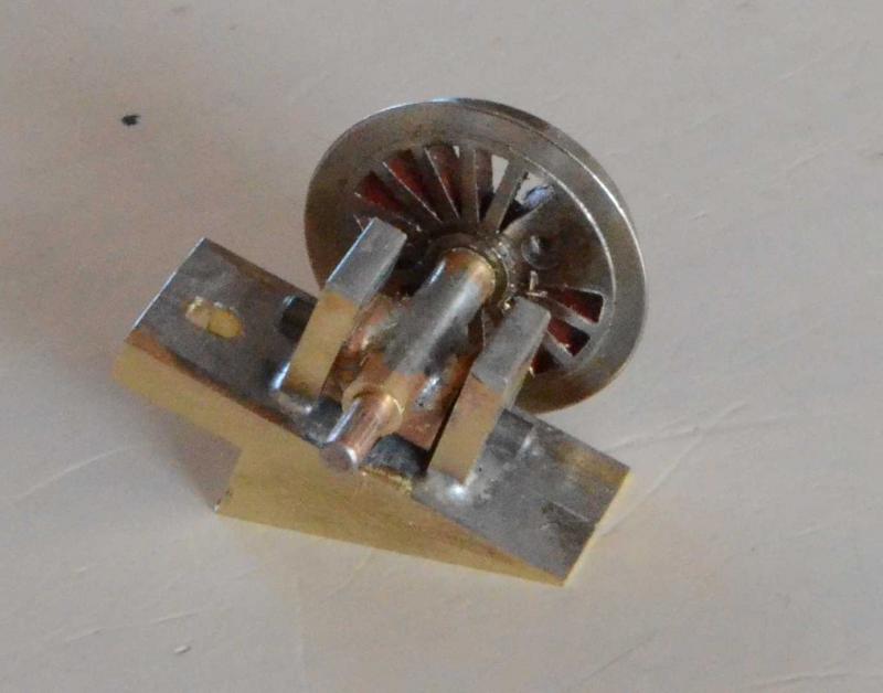

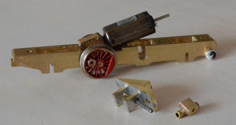

Aanvankelijk ben ik er vanuit gegaan dat een pendelende as zoals ik had bedacht in het eerste frame mogelijk niet noodzakelijk zou zijn in het nieuwe frame en heb daar dan ook vaste lagering toegepast.
Dat bleek echter geen succes, in de praktijk stond hij op 3 wielen. :(
Het scheelde maar een fractie van een millimeter, maar dat moest er uit.
Na veel gepuzzel en tien schetsen verder heb ik het volgende bedacht en uitgevoerd:
Onder de motorsteun heb ik twee plaatjes gesoldeerd en een pijpje van 2mm inwendig haaks op een busje gesoldeerd.
In het frame moest ik nu één gat naar boven openfrezen om de boel te kunnen monteren.
De pendel in elkaar gezet.
Het geheel gemonteerd. De loc staat nu gegarandeerd altijd op 4 wielen. :)
Gerrit
