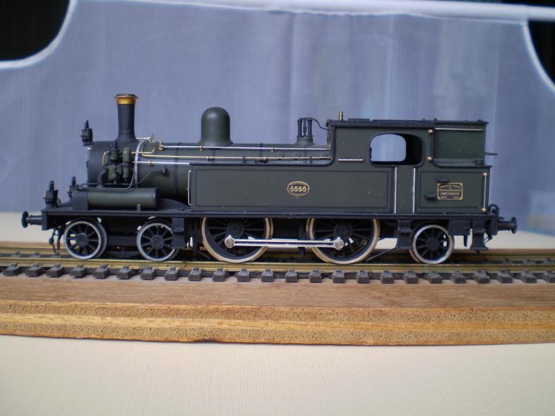

Nog 2 kleine aanvullingen:
1. de koplantaarns zijn zwart met messing rand en niet helemaal messing zoals de museumuitvoering 3737.
2. Tussen de ketel en de rookkast zit vaak een blank stalen ring. Dat maakt het model veel levendiger als je dat ook doet.
Daarnaast is er ook nog wel discussie over de wielen: moeten die helemaal zwart of zijn de wielbanden helemaal blank staal? Het loopvlak en de flenzen natuurlijk blank staal, maar tussen de spaken en het loopvlak is de vraag. Je ziet zowel fabrikanten als modelbouwers beide wel toepassen. Volgens mij moet het helemaal zwart zijn, maar het model wordt er onder de voetplaat wel iets doodser door.
Ter illustratie:
Een DJH/Modelloco NS 5500 met stalen banden (let niet op de schoorsteenkroon en stalen dom. Deze combinatie klopt waarschijnlijk niet)
En een NS 6200 van Philotrain met Weinert onderstel met zwarte banden.
Bij beide is ook de stalen ring tussen ketel en rookkast te zien.
Ivo
