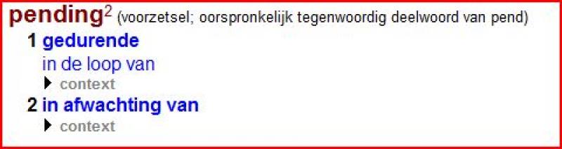

IK ben benieuwd wat je bevindingen zijn, heeft iemand voor mij wat meer informatie over dat  pending upgrade?
Pending is een "moeilijk" woord voor in afwachting van .... Iets wat nog moet komen of komt.
(volgens van Dale)
Kijk anders ook even bij Uhlenbrock zelf : http://www.uhlenbrock.de/E/0/2/0/I790965A-001.htm
Theo.

@Theo het is me weer helemaal duidelijk,het pending apparaat :) verhaal
