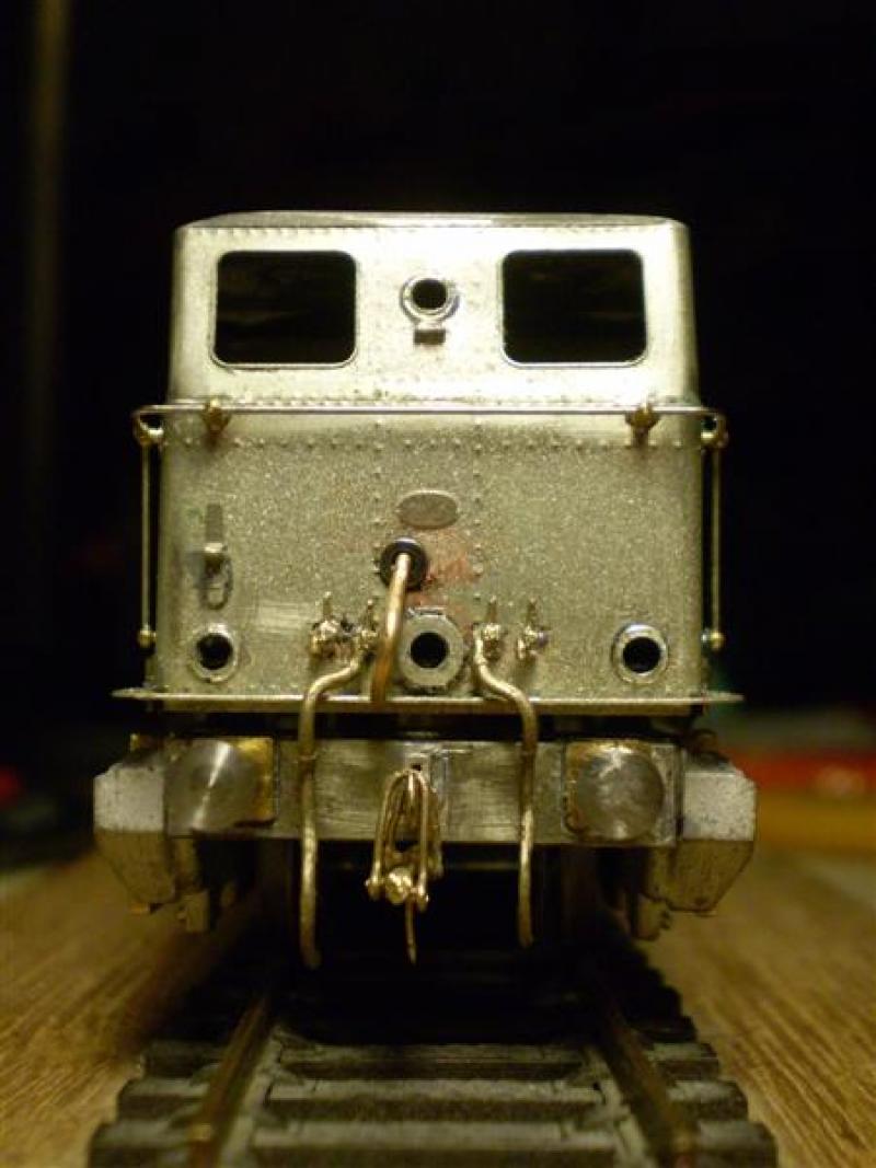

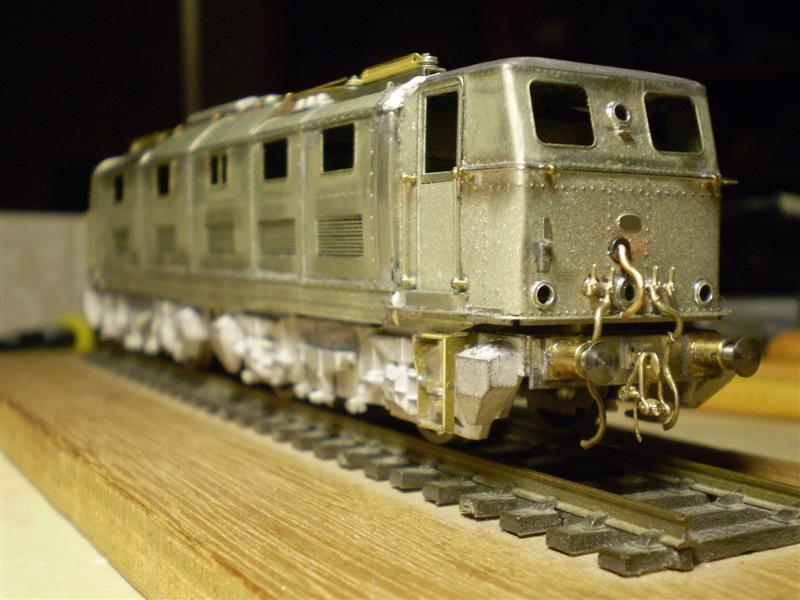

Gisteren ontving ik van Maykel nog 2 gietboompjes met de remslangen van Tommy.
Dus snel gemonteerd en kijken hoe het dan weer wordt:

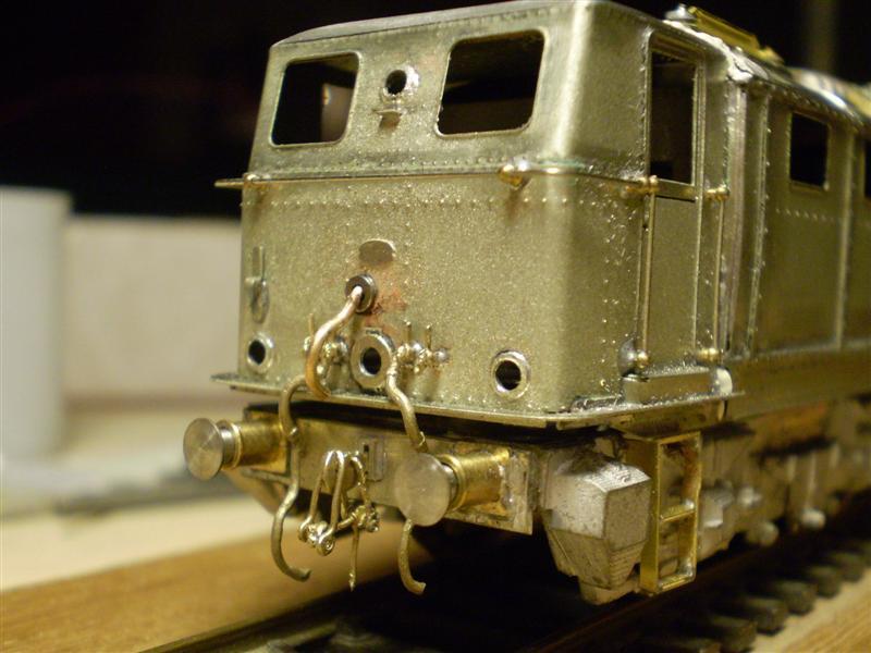

De slangen van de gietboom zijn de 2 lange slangen. De 2 losse remkranen ernaast zonder slang horen er ook bij. De verwarmingskoppeling met flens heb ik zelf gemaakt van messing draad en een ringetje.
De lamp midden onderaan heb ik afgedicht met een schijf die ook op de etsplaten zit en welke je vanaf 1949 op de Tommy in Nederland ziet.
De schroefkoppeling komt van een gietboompje met alle onderdelen los eraan gegoten. Ik heb er een met veel moeite in elkaar gezet, na het breken van een paar boortjes. Het ziet er wel mooi uit, maar de koppelingen van Weinert zijn toch makkelijker. Deze lijkt wel het meeste op de versie die op foto's op Tommy lijkt te zitten.

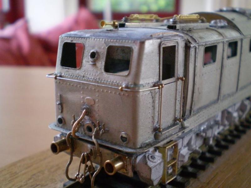

Hier nog even van voren. Lastige van deze lange remslangen is dat het draaistel verder wordt beperkt in de beweging, omdat de buffers er dan tegenaan bewegen. Voor een echt rijdend model zijn ze dus beter in te korten.
Het beeld wordt steeds beter:
En zo zijn er nog wel een aantal details te doen.

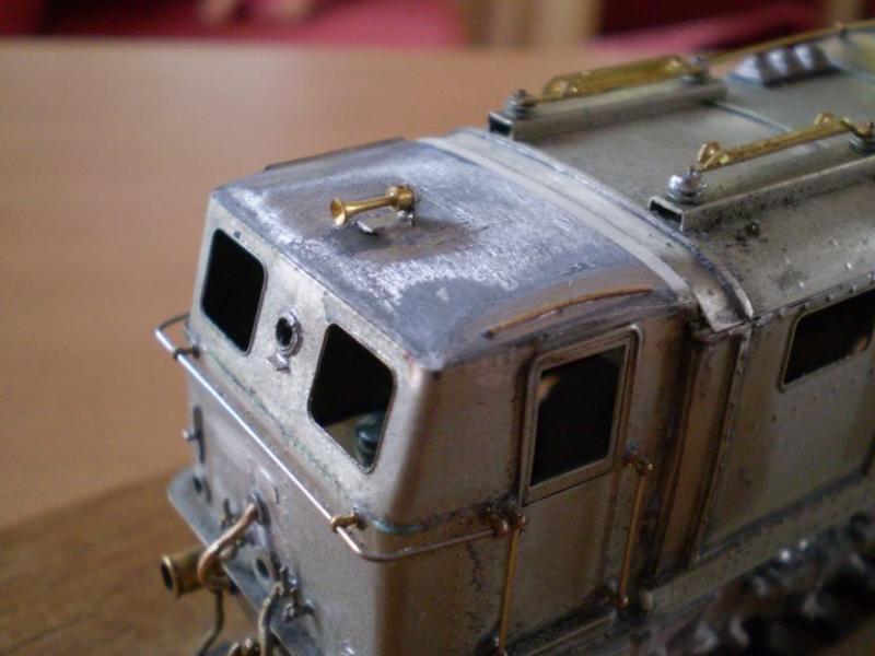

Nog een paar details aan de cabine aangebracht:
De hoorn is nu vastgesoldeerd en de dakgoten zijn weer op het dak gezet:
De juiste kromming is een beetje gokken. Dit is gemaakt van een stukje messing draad, welke vervolgens in de juiste kromming is gebogen. Daarna met witmetaal soldeer aan het dak gesoldeerd. Gewoon met de vinger aan een kant vasthouden, vloeimiddel ertegen aan en een druppel witmetaal soldeer aan de andere kant eronder laten vloeien. Daarna de andere kant vast tippen en met nog wat vloeimiddel en een vloeiende beweging langs de goot zet je deze helemaal vast. Voor eventuele oneffenheden nog even het glasvezelpotlood erlangs en klaar.
De goten die oorspronkelijk op het dak waren meegegoten vond ik niet erg zuiver en bovendien is nu eerst het dakje helemaal in de juiste vorm gevijld/geschuurd. Van de zijkant ziet het er goed uit. De kromming zou nog iets sterker kunnen zijn, maar daarvoor ontbreken foto's.
Aan een kant is de kop nu klaar. De dakleidingen, de hoogspanningsschakelaars en de luchtleidingen aan de andere kant moeten er nog op, nog 3 pantograafsteunen openvijlen en dan is de bak klaar voor het stralen, het sodabad en de primer.
