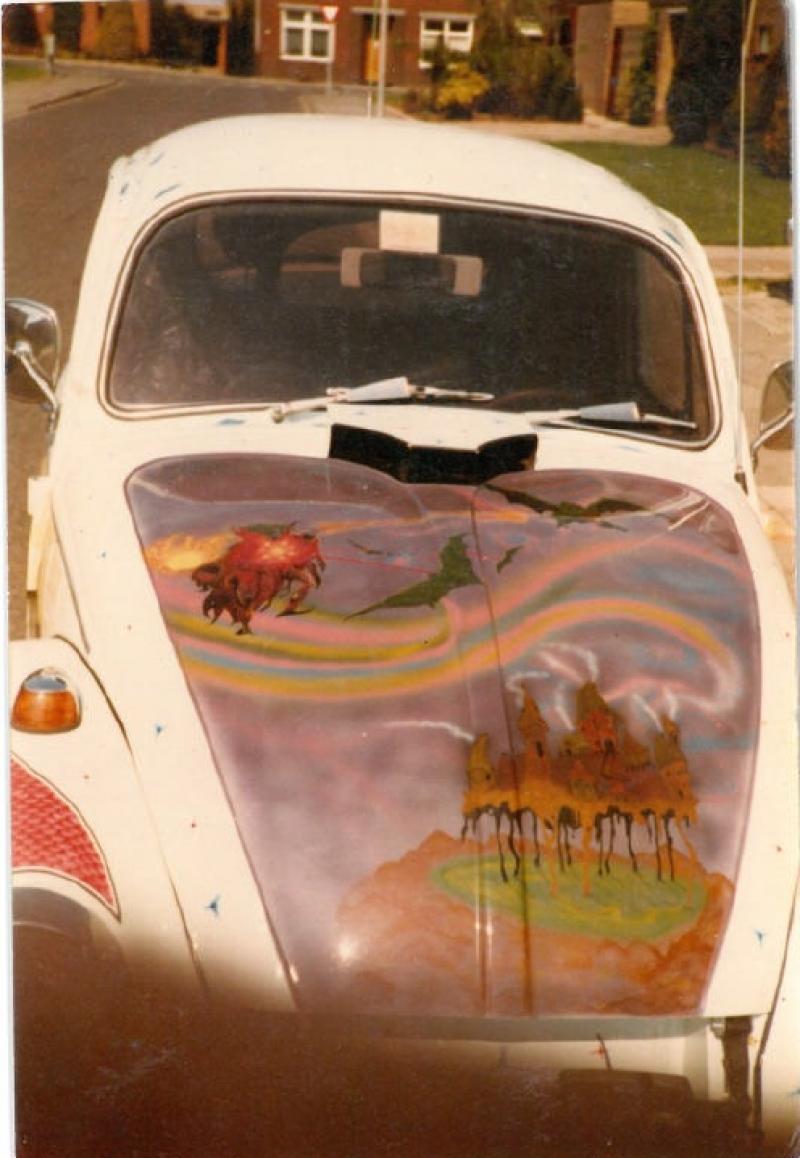

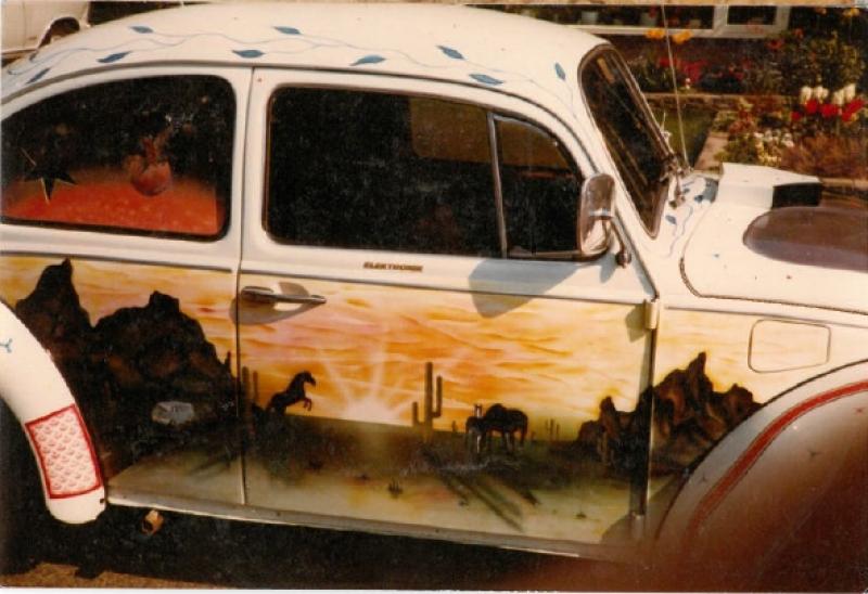

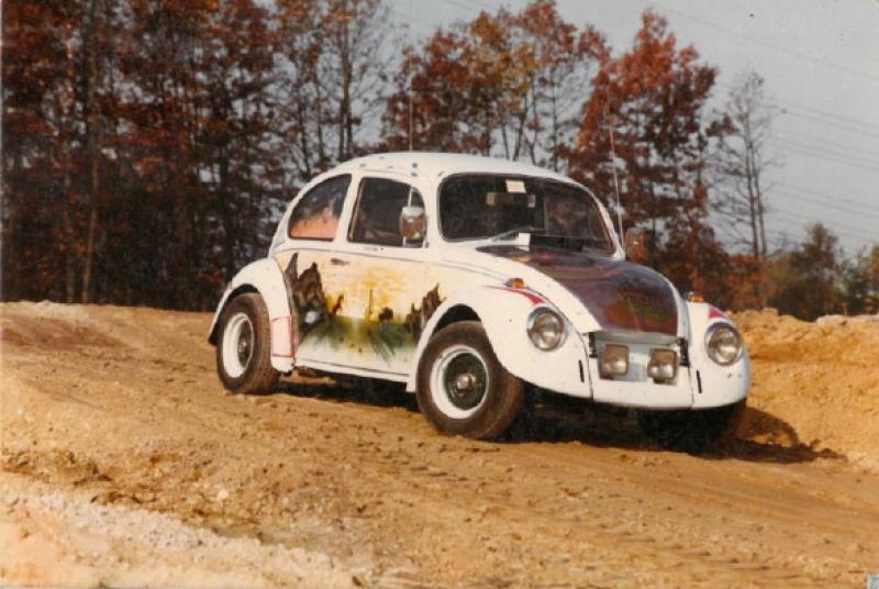

Lok zwart spuiten, afplakken met smalle tape, dan wit spuiten, weer afplakken, dan groen spuiten, dan alle tape verwijderen ;).
Je hoeft hem niet geheel zwart en wit te spuiten. Alleen de plaatjes waar de lijnen moeten komen dun nevelen is voldoende. Na het spuiten een laag blanke lak er op. Dat is de methode die ik vroeger gebruikte bij het custom (airbrush) spuiten van auto's en motoren. Ook daar werd het veel toegepast bij het maken van meer kleurige biezen.
Mijn eigen vw kever met vw variant platte 1600 motor met twee carburateurs, zelf verbouwd en gespoten in 1982  ;D.
