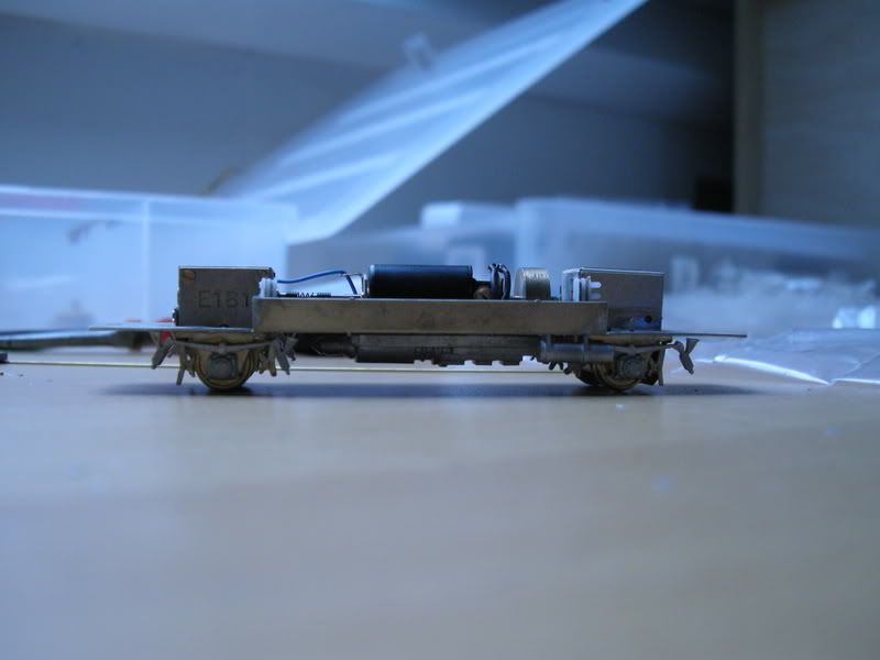

Tsjah, vakantie, eindelijk weer een beetje tijd over (en er werd niet genoeg geboden op marktplaats), dus aan de slag! Aan Rijswijk heb ik een kitje van een omC overgehouden die eraan moest geloven
Het onderstel had ik zo in elkaar, ware het niet dat ik enkele dingen de verkeerde kant heb omgevouwen. Deels mij eigen schuld, deels die van de handleiding. Alle informatie staat er wel in hoor, maar de wijze waarop maakt het niet echt duidelijk. Ook staat er volgens mij een foutje in - kom ik zo op terug.
Dit verkeerd om vouwen verklaart ook het flapje aan de onderkant (ja, ik ben een aars), die moet ik nog ff wegwerken.
De zijwanden zaten ook vrij vlot aan de kopwanden vast, even gaten geboord in de koplampen, de stuurstanden en de afdekplaatjes werden in de koppen gelijmd en dat was dat.

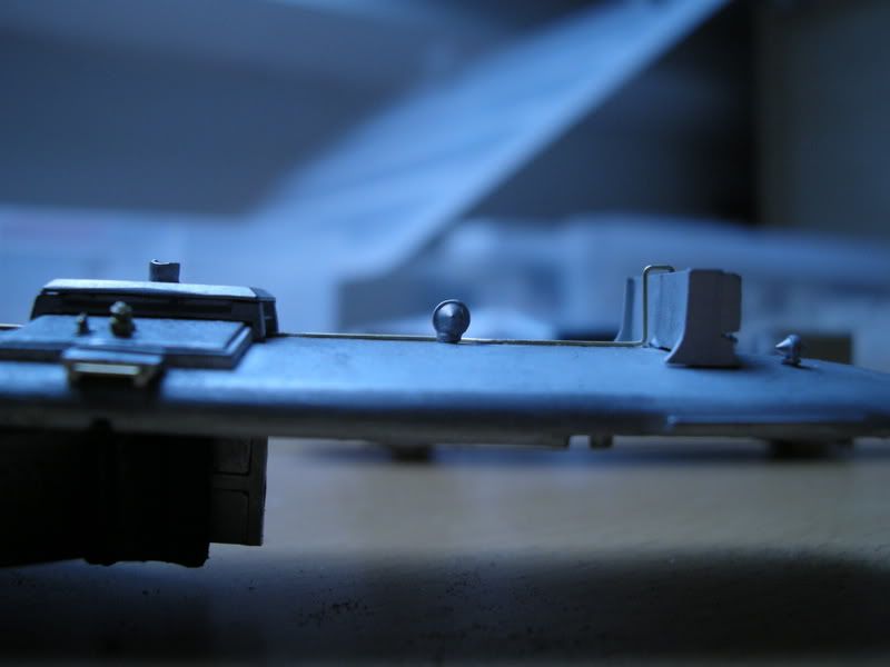

Vervolgens het dak. Bij de kit zijn 2 verschillen radiatoren meegeleverd. Ergens eind jaren 30 is de benzinemotor vervangen door een diesel, en zijn de radiatoren op het dak aangepast. Het lage brede type met horizontale lamellen werd vervangen door hoge, smalle met verticale lamellen zoals ze op de 901-910 zaten. Tegelijkertijd is er waarschijnlijk leidingwerk op het dak aangepast.
Ter ondersteuning deze 2 linkjes.
omC 914 in Goes, voor de verbouwing
omC 915, duidelijk is te zien dat er andere radiatoren zijn geplaatst.
Beide foto's zijn vlak achter elkaar genomen, dus ergens in 38 moet het gewijzigd zijn.
Omdat ik niet uit de tekening opmaakte hoe de leidingen op het dak liepen ben ik eens gaan bladeren in het grote omC en omBC boek. Daarin zag ik dat er leidingen op het dak hebben gelopen waarover in de handleiding met geen woord gerept wordt.
namelijk, deze leiding
Zoals te zien loopt deze van voor naar achter bij het type radiator met horizontale lamellen.

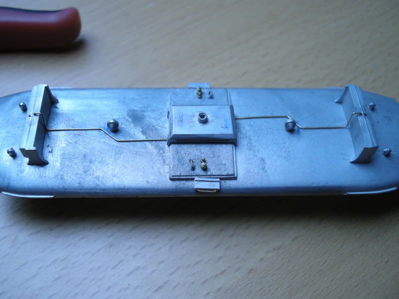

De kans is dus groot dat de situatie zoals Modelloco hem schetst (namelijk met 2 leidingen uit het ding in t midden naar iedere radiator met horizontale lamellen) niet de enige realistische is. Sterker, ik vermoed dat de leidingen zo liepen naar de radiatoren met verticale lamellen en dat de situatie met radiatoren met horizontale lamellen fout is.
Zonder leiding van radiateur naar radiateur, maar met de leidingen naar de radiatoren toe vanuit het midden.
En met, hoewel de foto vertekent is de staf keurig recht:
Goed, dat dus aangepast op mijn kitje en uit 0,4 mm staf wat gebogen en gesoldeerd wat in de richting komt:

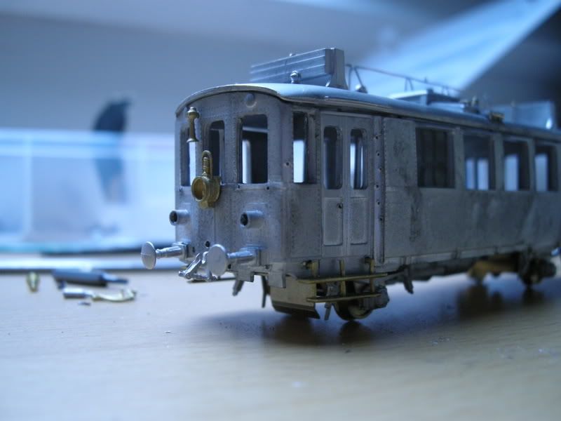

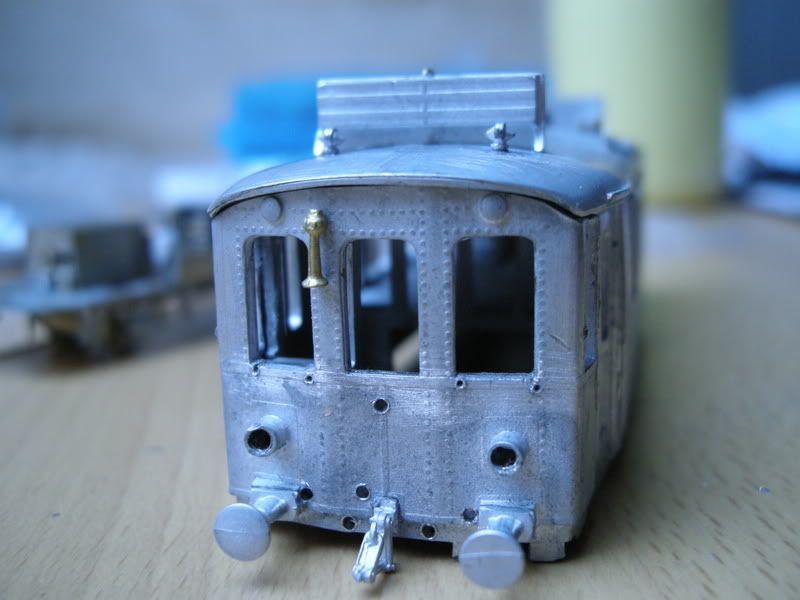

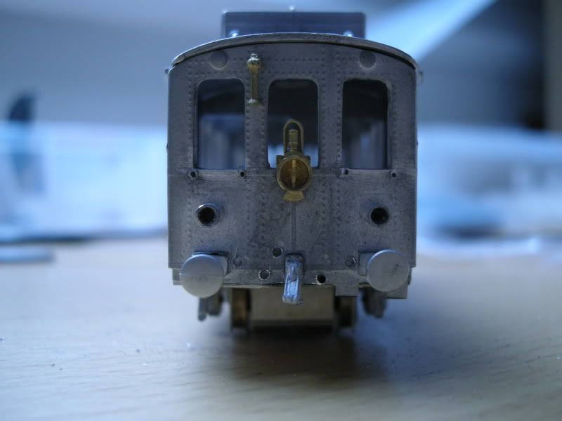

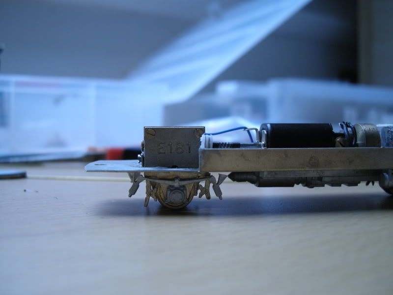

Nu is het tijd voor wat detailwerk: hier en daar werden de benodigde gaten geboord en deels ontbraamt, waarbij mijn laatste 0,4 mm boortje brak, grmbl. Eerst dus achter nieuwe boortjes aan voor ik verder kan. Wel werden op de koppen zaken als leidingen, lampen ed gemonteerd. Niet gelijmd, want ik haal ze eruit bij t spuiten.

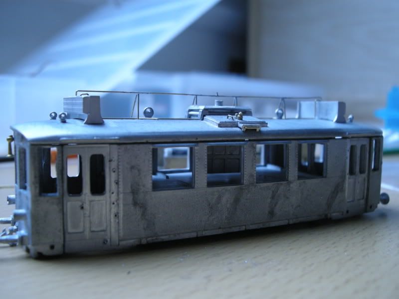

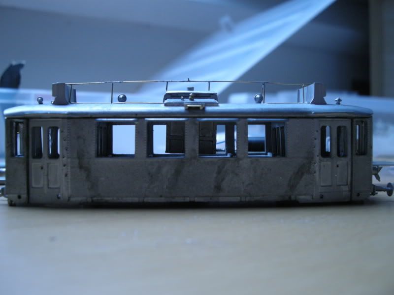

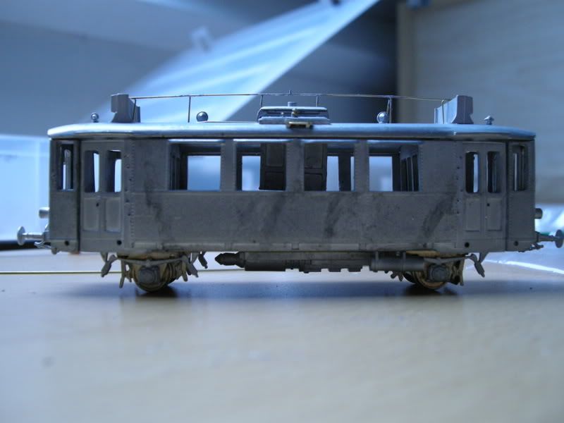

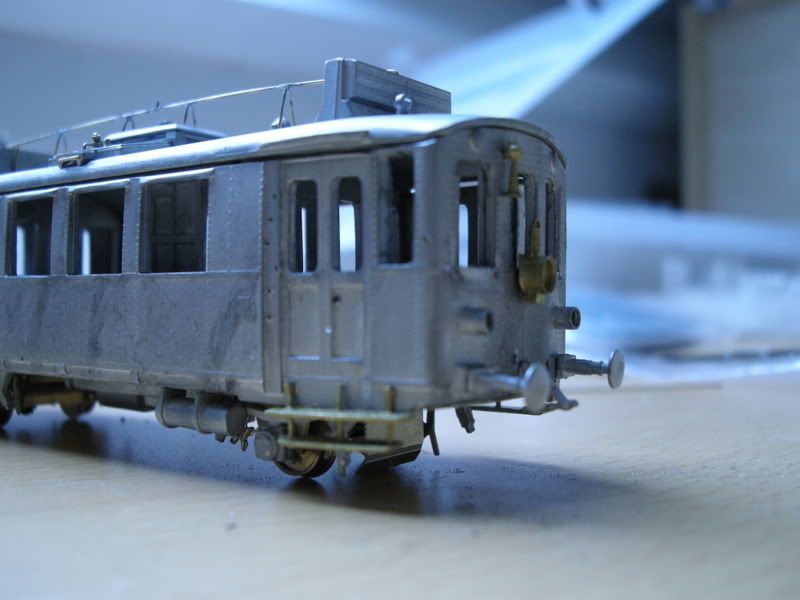

Hoe staat-ie er nu bij?
Wat staat er nu nog te wachten?
