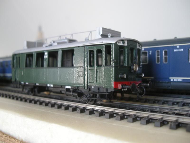

Re: BNLS-Werkspoor - ome keessie (omC)
Reactie #23 Gepost op:
10 May 2009, 23:09:43 »
Zo, dan maar een kleine update:
Bijna klaar, nu nog details monteren, klasse-afdelings-nummers, ruiten monteren en zorgen datie rijdt
Strak in de lak? Mwah, valt wel mee. Aan de andere kant: als ik m kaal haal komt-ie nooit meer af. Ben wel redelijk tevreden.
Wel moet ik de leiding op het dak nog even mooi vastlijmen, want dit is net niks. Ook een nieuwe, gladde laag zilver kan-ie wel gebruiken
Maar, af = bijna af. Rijden thuis wordtum niet, dus restrijden keertje bij een OHMB-dinges?
Michiel
Laatst bewerkt op: 10 May 2009, 23:13:27 door Michiel

12 August 2009, 13:55:22 »
Stukkie verder, nu alleen nog handgrepen (rotklus) en kijken offie rijdt.
plaatje:
