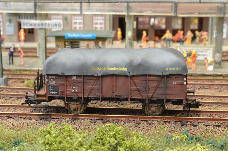

Het dekzeil met touwen vastgezet. Is nog niet af, want ook de hoeken van het dekzeil moeten nog worden vastgezet. Ik weet alleen nog niet of ik dat aan de zijkant of aan de kopse kant doe.
Ik heb donkerbruin touw gebruikt; misschien is een lichtere kleur toch beter. Nog maar eens over nadenken.
Johnnytrein
Berichten: 1360
Re:Schwarzburg-Neuffen-Bahn
Reactie #8433 Gepost op:
26 May 2013, 17:40:11 »
Ruud, dat touw was licht maar door de huidige weersomstandigheden even vuil als je wagon.
Johnny
Daniel24
Berichten: 848
Reactie #8434 Gepost op:
26 May 2013, 19:13:34 »
Ik vind het er al erg goed uit zien! De kleur vind ik prima!
Heel erg mooi.
groet,
Daniel

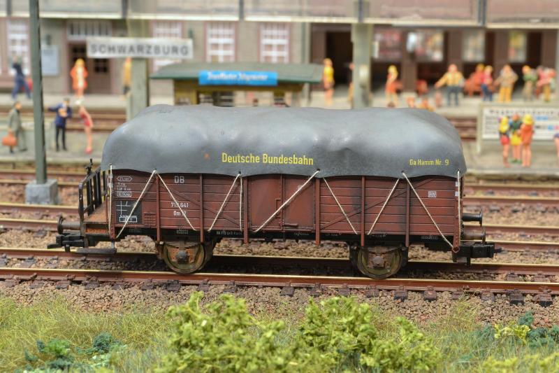

De donkere kleur van het touw beviel me toch niet zo. Ik heb voor lichter gekozen en de hoeken van het dekzeil naar de zijkant toe vastgezet:
Gerhard Overweg
Berichten: 401
Reactie #8436 Gepost op:
26 May 2013, 19:52:11 »
Ja die is mooier
het lichte touw geeft een mooier plaatje!
Gr. Gerhard
Daniel24
Berichten: 848
Reactie #8437 Gepost op:
26 May 2013, 19:58:29 »
Is inderdaad beter Ruud, nu de andere nog!
groet,
Daniel
jerrytrein
Berichten: 5941
Reactie #8438 Gepost op:
26 May 2013, 21:21:06 »
gaaf zo
beetje aardkleur langs het touw

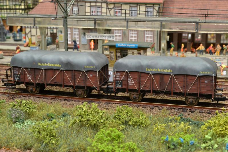

Hier het duo. Ik heb er bewust voor gekozen het touwpatroon niet hetzelfde te maken; dat geeft wat afwisseling.
Ronaldk
Berichten: 8827
Reactie #8440 Gepost op:
26 May 2013, 22:01:13 »
Mooie wagens Ruud. Met de aanpassing van de spantouwen is het een mooie combinatie geworden.
Groet Ronald.

Dank je. Voor wie iets soortgelijks wil maken: ik heb in het dekzeil de gaatjes voorgeprikt met een knopspeld. Daarna een zeer dunne naald genomen en dunne beige draad uit de naaidoos van vrouwlief. Draad in het uiterst dunne oogje van de naald gepriegeld en dan doorhalen maar
. Aan het begin natuurlijk een driedubbele knoop in de draad, anders trek je hem er zo weer uit als je gaat spannen. Aan het eind met een knoopje vastgemaakt aan het hoekoog onderaan de wagen.

jerrytrein
Berichten: 5941
Reactie #8442 Gepost op:
26 May 2013, 23:18:15 »
Dat jij zulke kleine knoopjes kan maken
Mar ziet er gaaf uit
en idd een beetje afwisseling
zullen verschillende mensen zijn die de touwen vast zetten
sneek
Berichten: 3883
Modelleisenbahner mit Volldampf
Reactie #8443 Gepost op:
26 May 2013, 23:27:18 »
mooie beschrijving Ruud.
Wat het ook leuk doet is, voor het spannen van de draden, met een naaldpuntje zilververf de gaten in het zeil even vanuit het gat aanstippen. Dat imiteert de stalen ogen in het zeil.

Berichten: 12179
Reactie #8444 Gepost op:
26 May 2013, 23:59:36 »
Wim, dat vind ik echt een prachtige tip. Ga ik morgen toepassen, want ik denk dat het achteraf ook wel mogelijk is.
