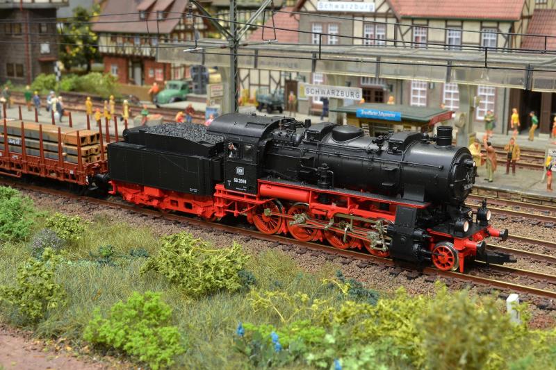

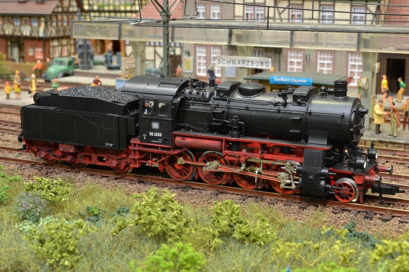

De Br 56.20 een lichte weatheringsbeurt gegeven:
Voor:
Na:

Mooi
Wat heb je allemaal gedaan om dit te bereiken?
Wil binnenkort mijn stomers ook behandelen, maar weet nog niet echt hoe
groeten,
Auke
Berichten: 12179
Schwarzburg-Neuffen-Bahn
Re:Schwarzburg-Neuffen-Bahn
Reactie #8419 Gepost op:
24 May 2013, 21:11:25 »
Auke, dat is heel simpel. Sterk verdunde zwarte acrylverf maken en kwasten maar. Niet meteen te donker maken. Een eerste laagje laten drogen. Dan weer een laagje en eventueel plaatselijk nog wat bijtippen. Af te werken met wat zwarte poeder, heel spaarzaam aanbrengen.

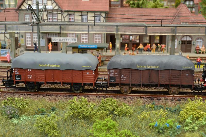

Nog niet zo lang geleden heeft Flm een setje wagons met dekzeil uitgebracht. Ze zien er aardig uit, maar ogen toch wel erg plastic-achtig. Maar eerst eens één van de wagentjes een realistischer uiterlijk gegeven:

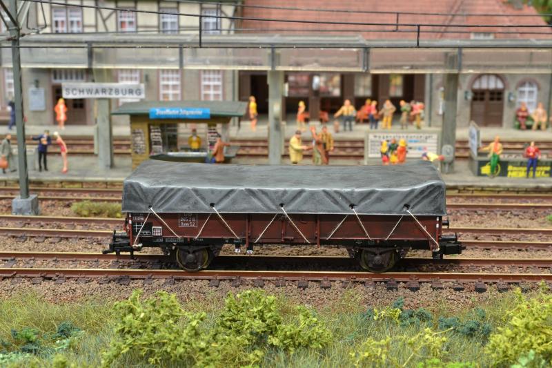

25 May 2013, 10:55:50 »
Ziet er goed uit Ruud, maar moeten aan die dekzeilen geen touwen?
groet,
Daniel
Berichten: 12179
Reactie #8426 Gepost op:
25 May 2013, 11:10:19 »
Ja, daar moet ik nog eens over nadenken. Het is wel mooier en realistischer. Ik heb dat ooit wel gedaan met een dekzeilwagentje van Roco. Dat was een heel gepriegel met naald en draad, kan ik me herinneren.
Daniel24
Berichten: 848
Reactie #8427 Gepost op:
25 May 2013, 11:44:34 »
Dat kan ik begrijpen Ruud! Maar nu vind het er een stuk minder op worden, terwijl het zulke leuke wagens zijn!
Als ik jou was zou ik het doen!
groet,
Daniel
Berichten: 12179
Reactie #8428 Gepost op:
25 May 2013, 12:24:26 »
Daniel, dit is het Roco dekzeilwagentje waaraan ik ooit eens touwen heb geknutseld:
Berichten: 12583
Reactie #8429 Gepost op:
25 May 2013, 12:55:21 »
Zo hoort het ook
