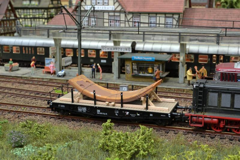

Dit jaar zal er weinig nieuw materieel in Schwarzburg verschijnen. Niet erg, want ik ben rijkelijk voorzien en ik kom m'n tijd wel door met bouwklussen, vooral aan het BW. Omdat ze nog in bestelling stonden uit de goede tijd, zijn er wel een aantal vierassige zwarelastwagens van Roco voor tp III gearriveerd. Mooie wagens. Voor de foto heb ik deze maar eens van lading (van Bauer) voorzien. Het is de bedoeling dat er nog geweatherd gaat worden:

Die staalplaten zien er net echt uit, Ruud.
Daar heb ik er iedere dag wel een paar van ''in de handen''.
Groet,Marco.
