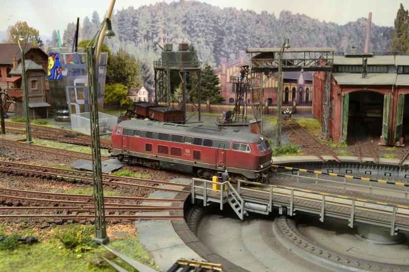

Leuke actiefoto's Ruud!
Gr. Jaap

Hoi Ruud
Welke kleur bruin van Vallejo heb je bij de draaischijf staan
Mvg Henk

Dank voor alle reacties. Er wordt meegeleefd, dat is duidelijk
Henk: die kleur is 'Flat brown', nr. 70984. Die gebruik ik - iets verdund - als basiskleur voor rails en bielzen. Later gaat er - ook iets verdund - 'Burnt Umber', nr. 70941, overheen bij de bielzen. Ik werk de boel af met de kleur 'Rust', nr. 71.080. Alles van Vallejo.

Die bouwput is geen reden om in de put te zitten hoor,heb al veel gekkere dingen gezien dan dit
Heb het volgens mij gemist of het is nooit hier neergezet
,maar hoe moet het geheel er nu aangepast en wel uitkomen te zien ?
In elk geval hoop ik dat je veel plezier houd tijdens deze "grote" depressieve en onoverzichtelijke verbouwing
En dat er nog maar heel wat leuke plaatjes van deze verbouwbende moge worden geplaatst hier

O nee, geen enkele reden om in de put te zitten. Dat overkomt me niet zo snel. Deze bouwbende verdwijnt uiteindelijk allemaal.
Ik heb in het verleden wel eens wat plaatjes van het Bw laten zien, maar niet veel. Er is al het nodige aangepast, de afgelopen tijd: zo heb ik nu twee inrij- en een uitrijspoor gemaakt en een spoor voor de kolenwagens. Dat zijn de vier onderste sporen aan de linker kant van de draaischijf. Die moeten nu eerst geverfd en geballast worden. Met het verven ben ik bezig.

Hallo Ruud
Bedankt voor info de kleur rust gebruik ik zelf al zal ook eens gaan experimenteren met de andere 2 kleuren Burnt Umber heb ik al gevonden in de air brush serie 71040 en Flat brown kan ik vinden als US Flat brown 71026.
Mvg Henk

Hoi Henk,
Die airbrush-serie van Vallejo heeft andere nummers, maar ik neem aan dat het bij dezelfde omschrijving van de kleur uiteindelijk om dezelfde kleur verf gaat. Succes met experimenteren.

Verder bouwen en verven aan het Bw en natuurlijk ook regelmatig testrijden

Zo te zien vordert het al aardig. Knap dat je zo in dezelfde stijl van bouwen kunt blijven!
