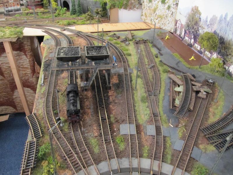

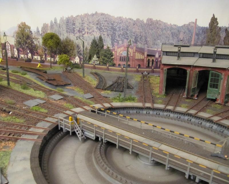

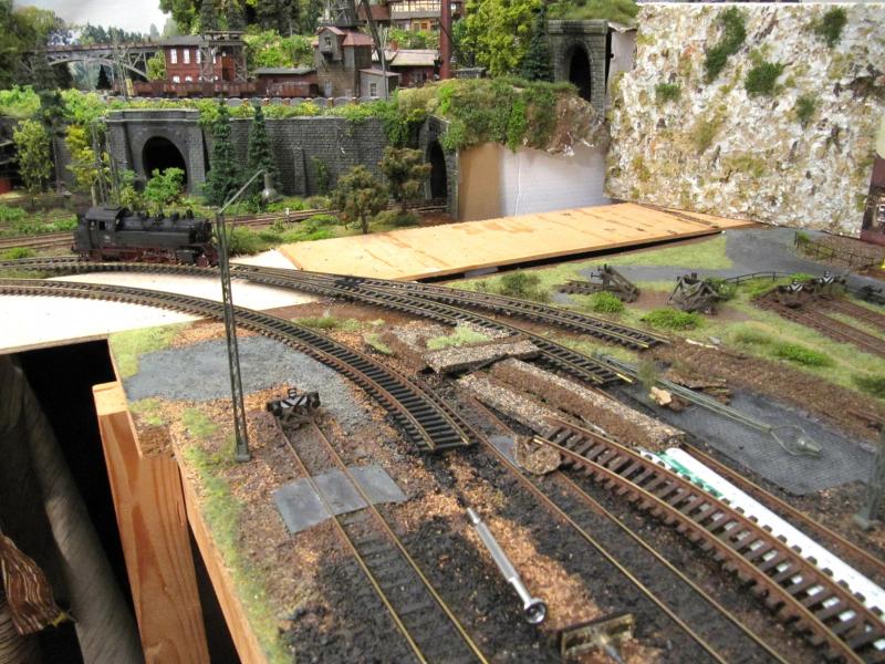

Slopen, bouwen en testrijden. Oplossingen voor probleempjes bedenken. Dat gaat bij mij hand in hand. Leuk werk!
De vertrouwde achtergrondplaat ook bevestigd, zij het nog provisorisch i.v.m. de aansluiting aan de linker zijde. Daar ben ik nog niet helemaal uit.
Voor één Preisertje is de spanning van de veranderingen te veel geworden
. Maar dat komt nog wel goed

Heb je ook al een sporenplan op papier of komt het tijdens het bouwen?

Bob: dit stukje heb ik niet op papier staan. Ik heb een paar vaste punten, zoals de oprijstukken naar de draaischijf en uitgangspunten over inrij- en uitrijsporen, plek voor de onderzoeksput en de kolenbelading; met dat in het hoofd knoop ik de sporen aan elkaar.

Nog een beetje zitten rommelen met de sporen. Ik wil graag een apart spoor voor kolenwagentjes om de bunker te bevoorraden en daar ben ik ook uit.
Direct na de driewegwissel bij de in/uitgang van het BW leg ik nog een bochtwissel en dan lukt het allemaal precies. Die wissel moet ik nog even zien te scoren.
Van links naar rechts op de foto:
spoor 1 kolenwagenspoor
spoor 2 inrijspoor 1
spoor 3 inrijspoor 2
spoor 4 uitrij/omloopspoor
spoor 5/6 zijn twee opstelsporen voor locs die wachten op inzet
spoor 7, helemaal rechts, haal ik waarschijnlijk weg; daar wil ik één of meer gebouwen neerzetten.

Mmmmja. (Imspectieput)-Bekoling-Asbak legen/Water nemen-Zand nemen-Draaien-Loods/Uitrijden-(Water nemen)
Putten Ruud! Voor inspectie en slakken!
En een beetje fatsoenlijke slakkenkraan alstublieft!

Twee inspectieputten heb ik vóór de kolenbunker gepland, net na de bogen van de inrijsporen. Verder is het allemaal erg krap voor de andere activiteiten; die moeten bij zo'n klein BW maar aan een apart spoor plaatsvinden. Eigenlijk kom ik gewoon een halve meter te kort. Maar ja, rechts zit ik met de moduletafel al tegen een muur aan en om die nou te gaan slopen...

als je een wissel na de 3 weg legt
Dan kan je kolenspoor op 1e aftakkingmet wissel naar 1e inrij
2e in rij op de andere (rechtdoor van 3 weg( met een wissel op je uit rij

Ja, Jerry, volgens mij bedoelen we hetzelfde.

als je dan de opstel spoor de wissel gebruikt
dan kan je misschien de spoor aansluiting op je schijf van spoor 7 als 2e paralel gebruiken
hoef je geen wissel te kopen
