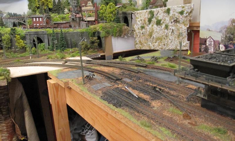

Prachtige overzichtsfoto Ruud!

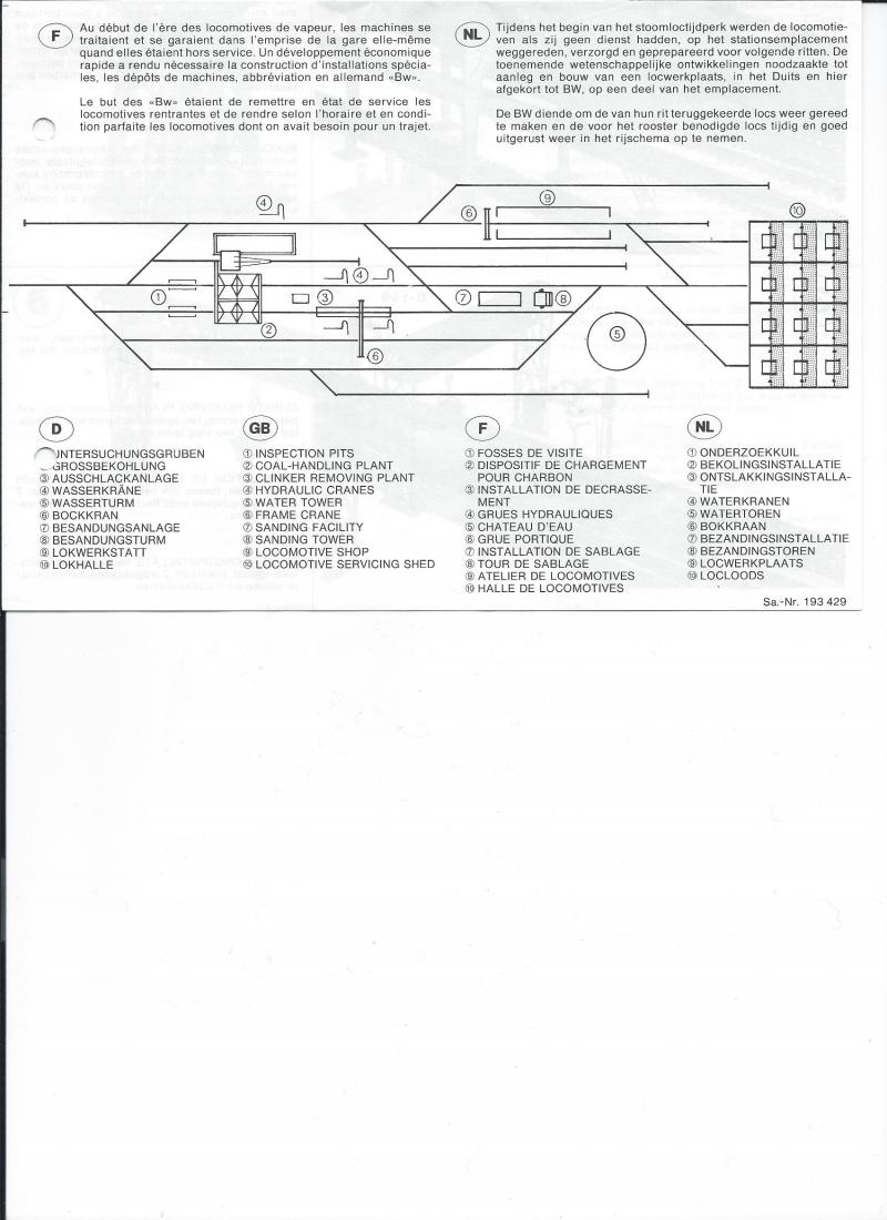

Ik zal wel met de uitjes komen als de haringen al op zijn, maar ergens moest ik nog een idee hebben van Faller.
Helemaal geen idee of je het zo kwijt kunt, maar misschien heb jer wat aan
Arthur

Arthur, hier heb ik zeker wat aan, al kan ik het zo niet kwijt. M'n inrijsporen tot aan de draaischijf zijn nogal aan de korte kant. Maar met wat passen en meten en wat sjoemelen moet er wel iets mogelijk zijn.

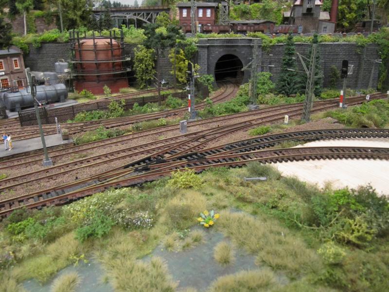

De aansluiting van het BW op het hoofdspoor gemaakt d.m.v. een driewegwissel. Niet de fraaiste - want eigenlijk onrealistische -, maar wel de meest effectieve oplossing, omdat er zo een inrij- én uitrijspoor wordt gecreëerd. Het bovenste vertakt zich met een gewone wissel uit beeld bovendien ook nog eens. Op de tweede foto kun je hem zien.
Om maximale spoorlengtes op het BW te krijgen heb ik de moduletafel een eindje van de hoofdbaan af gezet en daar komt een vulstuk tussen van ongeveer 20 centimeter - dat is het nog ongeverfd stuk triplex onder de toegangssporen. Uiteraard moet de driewegwissel en de rails rechts ernaast nog geverfd en geballast worden. Maar dat gebeurt pas als al het spoor goed ligt en is getest op functioneren.
De aansluiting ligt er nog heel rommelig bij, maar dat komt uiteindelijk goed:

Mooie oplossing Ruud
Ik vind juist de 3-weg van Fleischmann helemaal niet onrealistisch
Beter dan een symmetrische
En... je BW wordt er 100% 'geloofwaardger' van
Grtzz,
Karst
Jeroni
BAM!
Berichten: 2132
Créateur du corridor
Re:Schwarzburg-Neuffen-Bahn
Reactie #7903 Gepost op:
29 January 2013, 11:36:08 »
Gave uitbreiding, Ruud! Ik vind die driewegwissel daar ook wel passen, al heb ik er verder niet echt verstand van. Het komt in ieder geval niet ongeloofwaardig over.
Wel valt me wederom op hoe ongelooflijk mooi gedetailleerd het bij jou is. Dat groen daar moet ik echt even naar kijken voordat ik alles heb gezien, of gezien denk te hebben. En dan verder 'omhoog' in je foto naar de sporen. Bordjes, km-bordjes, aanwijzingen. Het zit er allemaal op. Heel gaaf. Topwerk!
