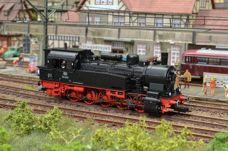

Maar eens even een fotootje van de nieuwe aanwinst, nu met machinist en de juiste koppelingen:
Die machinist is er trouwens nog niet zo gemakkelijk in te krijgen. Ja, de kap is er zo af - twee schroeven en los is de boel -, maar dan stuit je op een plastic bodemplaat van de machinistencabine. Je denkt, die klik ik er zo wel uit. Mispoes. Ik heb allerlei middelen gebruikt, maar ik kreeg die plaat er niet uit. Bij wat meer geweld was ik bang dat hij zou breken. Dus anders aangepakt: een beetje lijm aan de machinist en hem er met een pincet van buitenaf ingezet. Vraagt wel wat geduld, veel voorzichtigheid (want anders lijmvlekken) en een goede fijnmotoriek. Maar dan lukt het, zoals je ziet.
Ik heb de laatste tijd iets met cabines van locs ;D.
