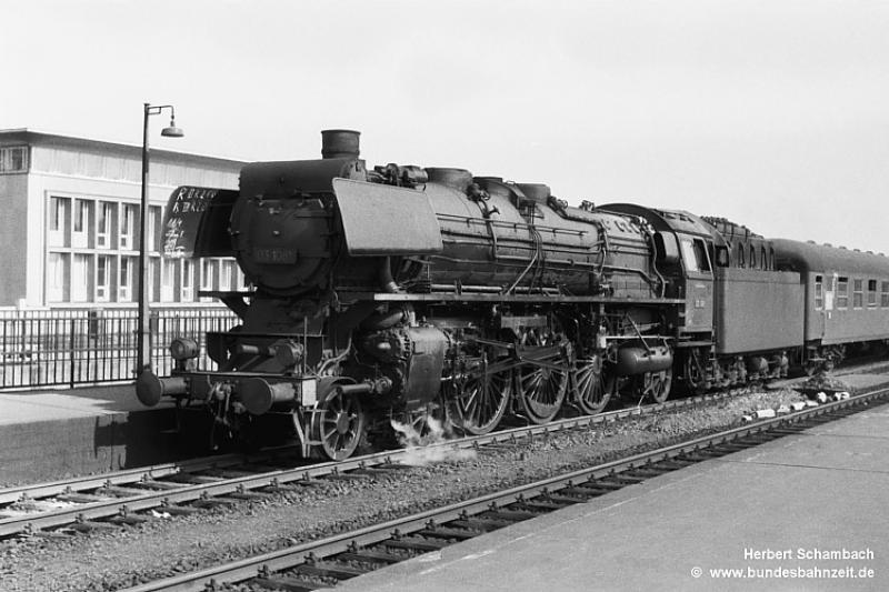

Nou, vooruit:
Bron:
Bundesbahnzeit

Top, Jan
Die mag best groter:

grappig om te zien dat de ombouw naar neubauketels gebeurde voordat het grote fotograferen
uitgebroken was (eind 50er jaren)

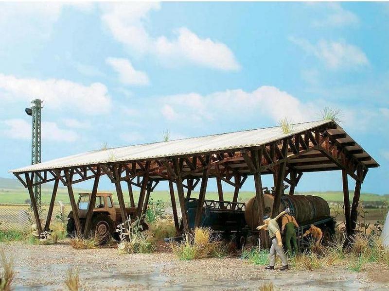

Een hele tijd geleden ben ik bezig geweest met het voorveld van station Neuffen. Daar moet een loods komen voor landbouwvoertuigen die door een loonbedrijf worden verhuurd aan de boeren in de omgeving. Ik heb daar al iets van loodswerk tijdelijk neergezet, maar echt naar m'n zin was het nog niet. Gisteren stuitte ik op een afdakloods van Busch, die misschien iets voor me is op die plek. Eens nader gaan bekijken. Dit is de loods, Busch artnr. 1418:

Dat is inderdaad een leuk afdakje Ruud.
Ben benieuwd hoe dat staat in combinatie met
de werkplaats.
Gr Bas
Esu Ecos II, Fleischmann profirails, Tijdperk II/III,
Esu,Fleischmann,Roco,Faller,Vollmer.
Berichten: 12262
Re:Schwarzburg-Neuffen-Bahn
Reactie #6666 Gepost op:
19 October 2012, 11:06:55 »
T is in elk geval een milieu vriendelijk afdak,t gras groeit erop
Het ziet er in elk geval goed uit,krijg je met dat pakket dan ook figuren en andere zaken of puur het loodsje ?
Berichten: 8980
low-budget modelbouwer
Reactie #6667 Gepost op:
19 October 2012, 11:18:33 »
Hoi Ruud,
Het nadeel van jouw draadje is dat het groeit waar je bij staat. Ik ben het beeld van Neuffen al weer een beetje kwijt. Het model dat je toont vind ik passen op het platte land, bij een boerderij of ergens op het veld. Eventueel aan de rand van het dorp. Het is m.i. en vrij goedkope overkapping, juist voor boeren die wat nodig hebben om iets te stallen. Maar bij een loonwerkersbedrijf zal naast dat nut ook een stuk uitstraling mee moeten spelen. Het aanzien van het bedrijf geeft ook de bedrijfsfilosofie weer. En misschien dat deze overkapping daar een te goedkope uitstraling heeft.
Daarnaast zal het materiaal ook goed onderhouden moeten zijn en goed beschut moeten staan, tegen weersinvloeden beschermd. Dat vergt minder onderhoud en het materiaal zal langer meegaan. En een overkapping als deze staat vocht en wind toe, bij het kostbare materiaal.
Mooi loodsje, maar ik zou het niet doen.

Als het puur moet dienen voor tijdelijke opslag is er in mijn
ogen niks mis mee. Ik denk wel dat het eigenlijk bedoeld is
als afdak bij een boerderij zoals Michel zegt. Maar bij de juiste
plaatsing niet verkeerd.

Dank voor jullie reacties. Ik ga er nog eens over nadenken. Er zitten voor- en nadelen aan dit afdak voor de situatie waarin ik het wil gaan gebruiken. Dat is in jullie berichten ook goed naar voren gekomen. Het bouwdoosje is overigens zonder figuren en aankleding, puur het afdakloodsje.

je zou de overkapping tegen een gebouw aan kunnen zetten en dan aan de achter en zijkant een muurtje plaatsen, dan zou hij misschien nog kunnen

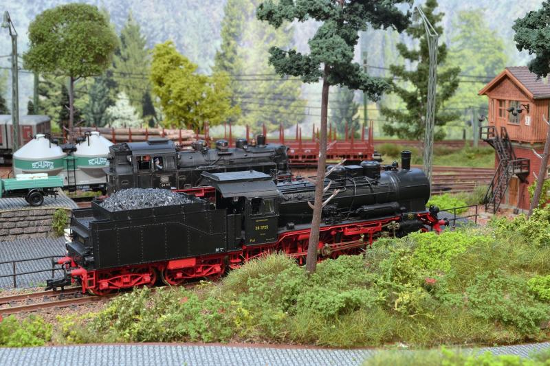

Dit locje heeft me een tijd lang behoorlijk beziggehouden:
Het gaat om een Br 38 uit een Flm-set 'Ruhr schnellverkehr', waar in de tender de aloude rondmotor van Flm zit. Vele jaren geleden heb ik die set voor de superprijs van 75 euro op de kop kunnen tikken. Deze trein uit het late tp II rijdt bij mij als museumtrein.
Oorspronkelijk zit er geen schnittstelle/decoderplug in dit model. Ik heb er destijds een decoder in laten solderen. Inmiddels is dat een oudje: een Esu lokpilot V1.0.
De trein liep altijd prima, totdat ik om redenen die ik nu niet meer kan terughalen, met de CV's ben gaan stoeien. Met name met de CV's 51, 52 en 53 die de regelfrequentie, het K- en het I-aandeel voor de besturing regelen. Toen begon hij schokkerig en stoterig te lopen, vooral bij het kruipen, langzaam rijden en optrekken. Na een beetje warmrijden ging het beter, maar het bleef een ramp. Telkens weer legde ik het ding weg en evenzo vaak haalde ik hem weer te voorschijn om vervolgens te constateren dat het rijgedrag nog steeds belabberd was. Geen enkele wijziging van welke CV dan ook leverde verbetering op.
Gisteren heb ik uiteindelijk besloten de decoder te resetten. Hij liep ooit goed, dus dat moest het zijn. Niet dus. Goede raad was duur. Nog maar eens de handleiding van de decoder (maart 2002) erbij gepakt. Daarin wordt ook een lijstje van parameters gegeven voor de Flm rondmotor. Ze zijn, met uitzondering van CV 2, die juist wat verhoogd moet worden, ongeveer de helft lager dan de decoderfabrieksinstellingen van die waarden. Die voorstelwaarden ingevoerd en toen ... was het probleem ineens voorbij: de loc loopt weer als een zonnetje!
Het gaat echt om grote verschillen in waarden tussen de decoderfabrieksinstellingen en de motorspecifieke instellingen: voor de Flm rondmotor CV 51 van 56 naar 25, CV 52 van 32 naar 20, CV 53 van 24 naar 10. De verschillen voor motortypen van Marklin, Trix en Faulhaber zijn zelfs nog groter.
Weer wat belangrijks geleerd: 1. als je in de CV's aanpassingen gaat uitvoeren, kunnen de voorkeursinstellingen voor bepaalde typen motoren zoals de decoderfabrikant ze geeft, zo verstoord worden dat het heel moeilijk is om de boel weer goed rijdend te krijgen, 2. de aanwijzingen in de decoderhandleiding voor bepaalde typen motoren moet je niet in de wind slaan.
Ik beschrijf deze ervaringen hier maar eens omdat ik zo her en der lees over locs en treinstellen die schokkerig rijden. Het zou me niets verbazen als je dit in orde kunt krijgen door een lichte verhoging van CV 2 en een sterke verlaging van de waarden van de CV's 51 t/m 53.

dan heb je nog mazzel dat er wat in te stellen valt met de ESU. Zelf in een aantal loks ruzie gehad
met de de kuehn, daar kun je netjes bij de P/I waardes, stevig omlaag en het is acceptabel.
Bij de Lenz heb je wat type-motor mogelijkheden, maar heb ik nog niks bijzonders mee kunnen doen.
De oudere Lenz hebben weer helemaal niks. En dan de Trix 23-er, daar moet je maar mee leven, niks in te stellen.
