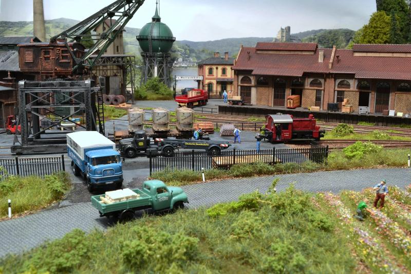

Nog even aan de afscheiding tussen Schwarzburg-Kalteneck en de ervoor liggende provinciale weg geknutseld. Ik heb er eens een ander hekwerk neergezet: een zwart spijlenhek. Dat vind ik toch meer passen dan het vorige.
Bovendien op de voorgrond een akker gemaakt met kweekbloemen. Die zie je rechts onderaan op de foto.

Het wordt steeds fraaier!

Ja echt wel! Leuk dit, mooi sfeertje zo

Prachtig sfeerplaatje hoor Ruud!
