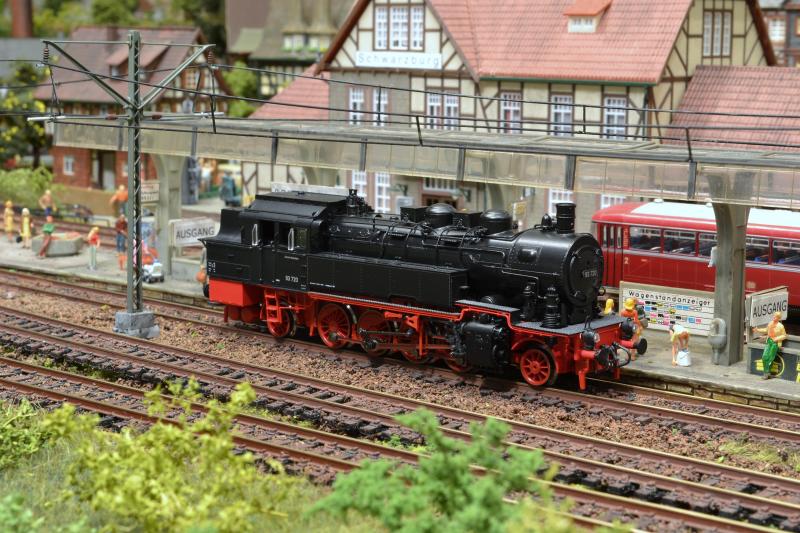

Vandaag m'n vierde Br 93 van een decoder voorzien en op de baan gezet. Spannend, want de vorige drie exemplaren van dit model hadden bij mij grote problemen met de stroomafname, vooral op de wissels. Dus weer verkocht. Maar nu heb ik een goed exemplaar getroffen. Hij rijdt perfect over de wissels (en de rest). Ben heel blij met deze aanwinst, want hij past erg goed bij de sfeer en de rest van het materieel op m'n baan:

23 February 2012, 21:56:54 »
Staat inderdaad goed bij jou.
Groeten, Erwin
Berichten: 3936
Re:Schwarzburg-Neuffen-Bahn
Reactie #5609 Gepost op:
23 February 2012, 21:57:59 »
Balen dat je hem niet verkoopt... Nu moet ik mijn doorweekte toetsenbord zelf vergoeden..
Nu even zonder dollen, mooie loc Ruud, past inderdaad perfect op jouw baan. Ben ik even blij
voor jou dat er toch nog een goedwerkende bestaat
