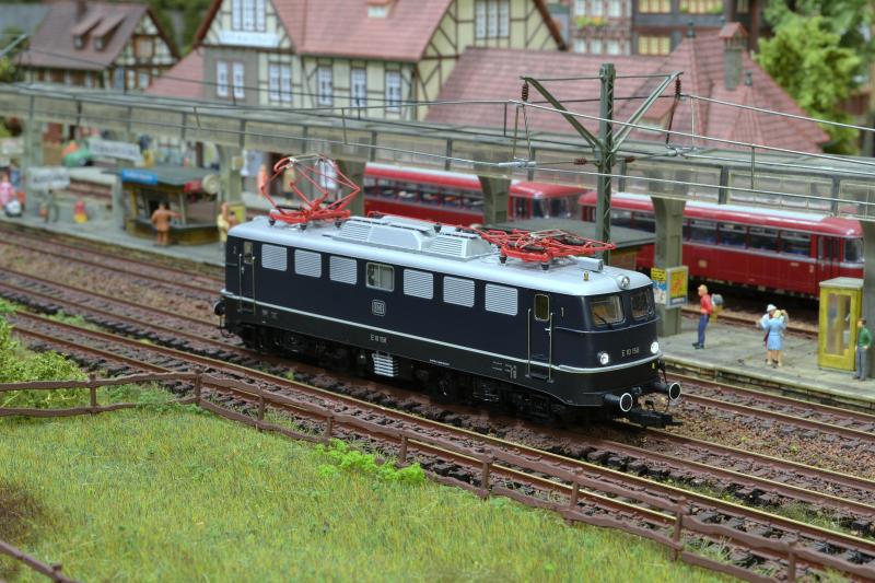

Ik heb eens even geëxperimenteerd met het vastzetten van de pantograaf. Ik heb een heel dun ijzerdraadje gebruikt en aan twee zijden een lusje gemaakt. Dat boven en onder vastgehaakt. Op de foto zie je dat de afstelling nog niet helemaal goed is, de pantograaf kan nog iets hoger. Hij moet de bovenleidingdraad net niet raken. Het hulpdraadje waarmee de pantograaf is vastgezet zie je nauwelijks.

« Reactie #5583 Gepost op: 22 February 2012, 21:07:39 »
Ruud met het vastzetten van de stroomafnemers vind ik het nadeel dat je juist die extra beweging eruit haalt, door de bovenzijde met een dun staafje te verbreden gaat deze mooi op en neer bij het passeren van bruggen en andere lage punten. Mijn vader had ook zijn stroomafnemers vastgezet, maar ik vind het erg statisch worden op die manier, maar smaken verschillen.

« Reactie #5584 Gepost op: 22 February 2012, 21:54:17 »
Ik ben het helemaal met je eens dat 'meebewegende' pantografen mooier zijn. Dat is ook het doel waarnaar ik streef, maar op dit moment ben ik nog niet zo ver. Het stelt zeer hoge eisen aan de aanleg van de bovenleiding en daar moeten ik nog even op oefenen ;D.

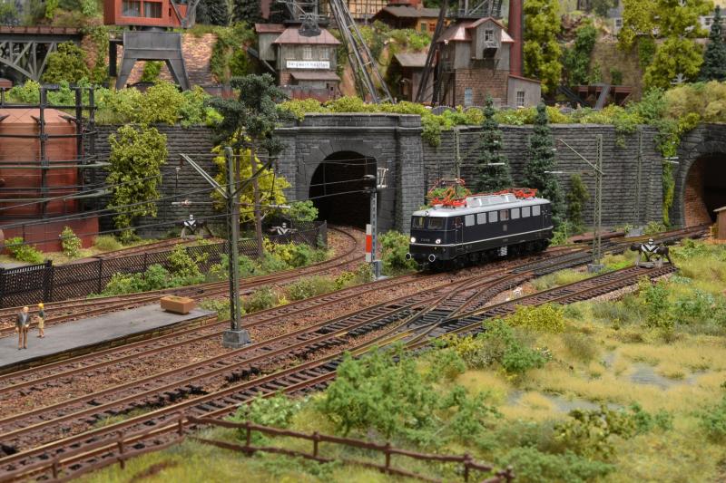

Het effect van een eerste rondje bovenleiding verven. Dat doe ik altijd 'in het werk'. Weet ik meteen of de boel goed vastzit:
Je ziet dat direct 75 procent van de visuele 'aanwezigheid' verdwijnt. Dat is ook de bedoeling ;).

Hallo Ruud,
Het ziet er goed en realitisch uit!
Welke kleur gebruik je er voor en van welke fabrikant?
Gr Chris

« Reactie #5587 Gepost op: 22 February 2012, 23:09:15 »
Hoi Ruud,
de bovenleiding ziet er schitterend uit.

« Reactie #5588 Gepost op: 22 February 2012, 23:28:16 »
Ziet er heel goed uit!
Complimenten ! :)
Michael

@ Chris: zwart en een klein beetje verdund groen van Vallejo (Modellcolor). Als je eens kijkt naar de bovenleiding in werkelijkheid (en dat heb ik gedaan door gewoon naar het plaatselijke station te gaan), dan zie je alleen maar zwart.

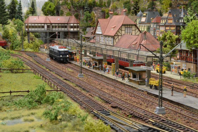

Hier de geverfde bovenleiding aan de kant van de enkele masten. Het erg lichtgrijze beton van de voet heb ik meteen ook even een kleurtje gegeven:
Ik kan nu aan de slag met het verven van de nieuwe stukken rails en het ballasten.

« Reactie #5592 Gepost op: 23 February 2012, 08:52:58 »
Ziet er netjes uit Ruud. We blijven toch altijd een compromie sluiten t.o.v. de werkelijkheid.

« Reactie #5593 Gepost op: 23 February 2012, 09:42:16 »
Ruud,
Ook van mijn kant mijn complimenten met het succes van de ombouw. Ik heb echter een vraag. Loop t de bovenleiding wel boven het "midden" van het spoor bij het wissel en de slinger (het middenspoor)?
Nogsteeds een superbaan en ik wacht weer op de TEE.
Gerard van der Sel.

Ziet er super uit Ruud  (y)
Voor wat de pantograaf betreft, is het niet mogelijk deze onderaan (bij de voet) te fixeren? Misschien door de veer weg te halen en te vervangen door een stangetje? Of 1 of 2 pootjes dmv een dun draadje vast te zetten aan het frame van de pantograaf?
