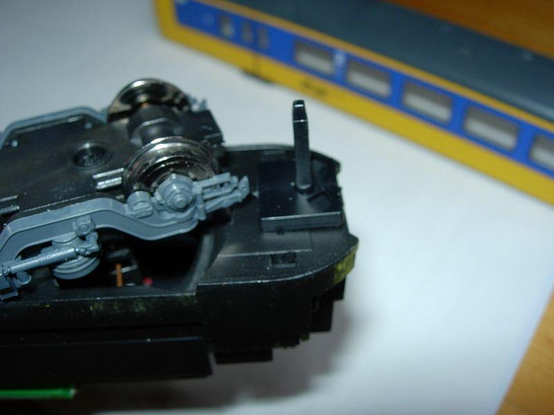

  • Berichten: 22858
Re: BNLS-Werkspoor - Mätrix Koploper
« Reactie #103 Gepost op: 27 February 2011, 21:38:15 »
Kijk, veel ingewikkelder hoeft het plaatsen van een kleine Symoba op de kop van een Mätrix Koploper niet te zijn.
Het mechaniek moet alleen een paar milimeter in het chassis zakken, opdat de schacht door de baanschuiver heen kan steken.
Iemand met voldoende freesvaardigheid?
Jeroen Water
  • Berichten: 5469
  • NS tijdperk IV (1973/1974)
« Reactie #104 Gepost op: 02 March 2011, 08:32:36 »
Henk,
heb je dan wel voldoende uitslagmogelijkheid voor de schacht als deze door de baanruimer heen gaat?
Ik ben heel benieuwd!
