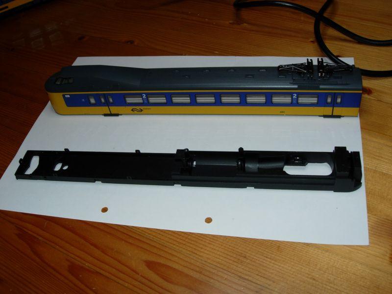

Citaat van: henk op 27 February 2011, 21:38:15
Iemand met voldoende freesvaardigheid?
Ja, stuur maar op...
Project
Gouda in H0
OBB bezoekje:
Berichten: 22979
Re: BNLS-Werkspoor - Mätrix Koploper
Reactie #106 Gepost op:
02 March 2011, 09:27:05 »
Ja, even kijken wat handig is.
Moet het rijtuig helemaal uit elkaar denk je of valt de rest van het rijtuig voldoende af te schermen?
@Jeroen, bij de Lima ging het altijd prima.
fissy
Berichten: 4313
Reactie #107 Gepost op:
02 March 2011, 11:16:45 »
Ik denk, ja. Alleen de chassis zijn het best...
Project
Gouda in H0
OBB bezoekje:
Berichten: 22979
Reactie #108 Gepost op:
02 March 2011, 11:21:31 »
Dan duurt het nog even.
Jeroen Water
Berichten: 5485
NS tijdperk IV (1973/1974)
Reactie #109 Gepost op:
02 March 2011, 11:32:54 »
Citaat van: henk op 02 March 2011, 09:27:05
En met welke boogstraal dan Henk?
Berichten: 22979
Reactie #110 Gepost op:
02 March 2011, 21:09:58 »
Dat weet ik niet meer Jeroen. Ik denk dat ik ze zelf nooit krapper dan R4 heb getest. Maar ik heb er intertijd een paar dozijn gemaakt, waaronder een aantal met baanschuivers, en nooit klachten over krappe boogstralen gehad. Chris had een koppeltje met baanschuivers.
Maar misschien zullen we het snel genoeg merken.
Zo goed Bernd?
Ik vind dat toch leuk, zo'n ding uit elkaar halen.
Morgen nummer 2.

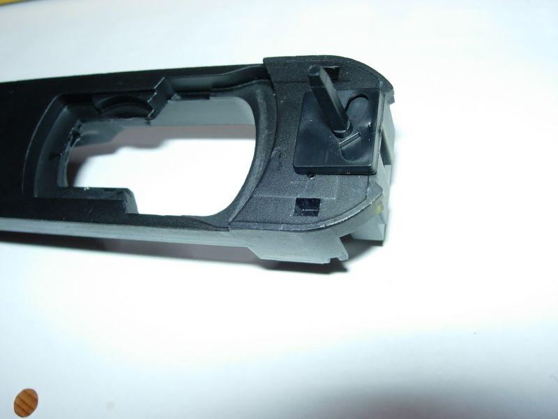

Oei, oei, oei, ik ben heel benieuwd Henk en Bernd hoe dit gaat worden! Mocht deze toepassing werken met de boogstraal van 360mm, dan zou dat perfect zijn!
Berichten: 22979
Reactie #114 Gepost op:
09 March 2011, 08:40:54 »
We zullen het snel weten. De chassis liggen al in Duitsland. Als Bernd zijn carnavalskater heeft weggewerkt, gaat hij frezen, heeft hij beloofd.

Frank heeft dus een drietje voor mij gemaakt en dan heb je een hele tussenbak met wieltjes over. Vier wieltjes gebruikt om de wielen met asb op de motordraaistellen van mijn Koplopers te vervangen. Dat gaat probleemloos.
Hoe het zonder asb rijdt weet ik nog niet, want daarvoor heb ik de chassis nodig.

Ze zijn weer thuis Bernd.
Gelijk even geprobeerd of het allemaal past.
Kijk toch aan. Mechaniek met schacht en de baanschuiver past er weer netjes op.
Voor de exacte positie moet ik eerst de bakken compleet met kap en balgen weer in elkaar zetten, maar dit ziet er hoopvol uit.
