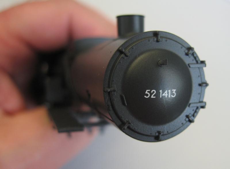

Dag allemaal,
Ik had een vraag over de BR 52 van Roco. Deze loc staat op mijn verlanglijstje.
Maar, ik heb op internet wat rondgekeken, en het viel mij op, dat het locnummer op de rookkast nogal scheef staat...
Zie:
http://www.youtube.com/watch?v=F2EY6G_UKi4&feature=player_detailpage#t=96s
(eigen foto van Roco)
Nu is mijn vraag: is deze opdruk bij alle locs scheef (misschien dat iemand de loc al in z'n bezit heeft, of in 'real time' gezien heeft)? Dat zou nl. een flinke flater zijn, en dan zou de loc ook zeker van m'n lijstje gaan...  :-\
Ronald
« Laatst bewerkt op: 27 August 2011, 15:28:51 door Ronald81. Reden: Grotere klikbare foto geplaatst... »
  • Berichten: 15452
Re:Roco BR 52 (H0)
« Reactie #20 Gepost op: 27 August 2011, 18:51:58 »
ik heb in elk geval de lok IRL gezien. Een scheefstaand nummer op de rookkstdeur is me niet opgevallen. Dat ik besloten heb de lok niet te kopen was vanwege een andere reden.

Ik zag op het filmpje wel, dat de draden van de decoder in het machinistenhuis niet geweldig weggewerkt zijn. Maar, dat moet vast anders kunnen...
Misschien een rare vraag, maar welke reden? Technisch van aard?
Ronald

« Reactie #25 Gepost op: 27 August 2011, 20:20:45 »
Ik zie het, (heb 'm ff vergeleken met de 52 3879)...
Dat is inderdaad nogal een verschil...
Maar, nou rest nog de vraag, of het nummer op de rookkast nou overal scheef staat of niet...
Ronald
  • Berichten: 15452
Re:Roco BR 52 (H0)
« Reactie #26 Gepost op: 27 August 2011, 20:50:43 »
Zoals ik al zei: dat is me niet opgevallen. Maar daar had ik ook niet over ingezeten, een ander nummer is zó gepiept. Decals laten maken (of je moet het zelf kunnen) of anders hier eens gaan grasduinen.

« Reactie #29 Gepost op: 29 August 2011, 20:24:15 »
Heb ondertussen ook even m'n vraag naar de firma gestuurd...
Dit was het antwoord:
Sehr geehrter Herr,
vielen Dank für Ihre Email-Anfrage! Wir haben uns auf Ihren Hinweis hin die vordere Loknummer auf dem
Kessel der 62278/-79 anhand eines Ersatzteilkessel 130131 angesehen:
Nach unserer Meinung ist der Aufdruck auf der Rauchkammertür durchaus waagerecht! Bei den Foto-
mustern handelt es sich oftmals noch um unvollständige, nicht serienreife Handmuster, wofür wir um
Ihr geschätztes Verständnis bitten!
Wir hoffen, Ihnen insofern geholfen zu haben, und wünschen Ihnen weiterhin viel Vergnügen mit Ihrem
Hobby, der Modelleisenbahn.
Mit freundlichen Grüßen
Modelleisenbahn GmbH
Ihr Roco Service Team
www.roco.cc
Modelleisenbahn München GmbH
Triebstr. 14
80993 München
Deutschland
AG München . Handelsregister München B159908 . Firmensitz München
Geschäftsführer U. Aydin, L. Heher
Dus, de 'uiteindelijke' verkoopversie zou goed moeten zijn...
Niemand die deze loc in z'n bezit heeft?
