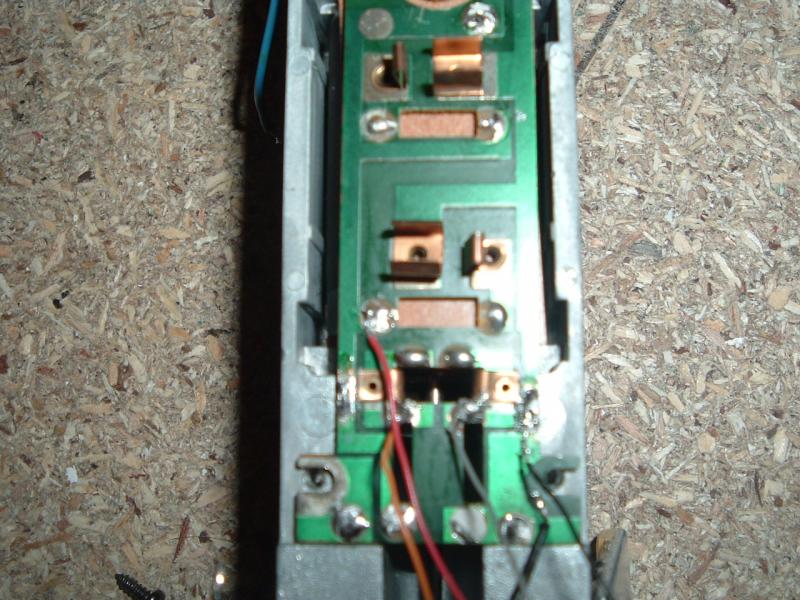

Hij doet het. Rijd perfect. Decoder adres aanpassen gaat goed.
Nu de volgende stap. De verlichting. Het lichtsetje van Tom.

Voor de ene kant blauw naar blauw, geel naar geel en wit naar wit.
Voor de andere kant blauw naar blauw, geel naar wit en wit naar geel.
Het is natuurlijk handig als je wat sporen op de print gebruikt.
Het gaat op deze manier vast wel lukken, maar ik vraag me af of je begrijpt wat je aan het doen bent. Dan is wel handig als je in de toekomst zonder hulp decoders wil plaatsen.
Om maar gelijk even heel kort te vertellen wat je aan het doen bent.  ;)
- In een analoge lok zijn het motortje (al of niet via spoeltjes) en de verlichting via diodes direct met de stroomafname verbonden.
- Digitaliseren is in de kern niets anders dan het plaatsen van een decoder tussen de stroomafname aan de ene kant en de motor en de verlichting aan de andere kant.
- Daartoe moet dus de electrische verbinding tussen stroomafname enerzijds en motor en verlichting anderzijds worden verbroken.
- Bij zo'n Roco is dat gemakkelijk. Als je de spoeltjes en de diodes verwijdert heb je de verbindingen al verbroken.
- Daarna dus rood en zwart naar de printsporen die met de stroomafname zijn verbonden, oranje en grijs naar de motor en blauw wit en geel naar de verlichting.
Als je dat begrijpt, dan kun je na enig prakkezeren vrijwel ieder analoog model digitaliseren. In sommige modellen kan het lastiger zijn om motor en/of verlichting electrisch van de stroomafname te scheiden. Maar het kan altijd.

De loc doet het helemaal, sluit en front el nog anderom.
Het rangeerlicht doet het ook.
Alleen, ik kan de kap niet helemaal erop vast klikken. De decoder heeft net te veel ruimte.

Weet je toevallig ook de cv om de verlichting te veranderen.
JAB van Ree
  • Berichten: 3796
Re: BNLS-Werkspoor - Ombouwen DC > DCC Roco 1601
« Reactie #114 Gepost op: 07 December 2008, 19:53:45 »
Bedoel je om te dimmen?
CV63, 7 is maximaal 1 is minimaal

Nee, de frontseinen zitten achter en de sluit voorop.

Dan moet je toch even de boel omsolderen....

Is er ook een andere oplossing. Heb eigenlijk geen zin op alles weer te gaan omsolderen.

Je hoeft niet alles om te solderen.
Gewoon de witte en de gele draad van de verlichtingsset lossolderen en omdraaien.
dan hoef je niet in de CV's te rommelen.
Doe ik ook.
Voordat ik de kap er op zet doe ik altijd eerst de verlichting controleren, als er iets niet goed is, of los is gegaan, kan het snel opgelost worden.
En als alls functioneerd zoals het hoort, kapje er op en kachelen maar.
Gewoon de blauwe en de gele draad van de verlichtingsset lossolderen en omdraaien.
Bedoel je niet de witte en de gele?
