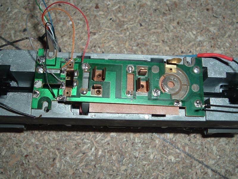

1) Welke waarde geeft het als je de meetpennen op elkaar houdt.
van rechts naar links: 0 ohm
2) Welke waarde geeft het als je de meetpennen op oranje en rood houdt..
van rechts naar links: 175 ohm
3) Welke waarde geeft het als je de meetpennen op grijs en zwart houdt.
van rechts naar links: 8.5 ohm
4) Welke waarde geeft het als je de meetpennen op rood en zwart houdt.
van rechts naar links: 95 ohm
5) Welke waarde geeft het als je de meetpennen op grijs en oranje houdt.
van rechts naar links: 125 ohm
Hans sprinter
  • Berichten: 1521
  • Vriend van vlaflip
Re: BNLS-Werkspoor - Ombouwen DC > DCC Roco 1601
« Reactie #91 Gepost op: 07 December 2008, 16:23:55 »
Bart, nu wordt het echt foutzoeken totdat je hetvolgende hebt:
1) nul ohm
2) heel veel
3) heel veel
4) heel veel
5) zon slordige 100-200 ohm.
je zou voor de zekerheid nog de print kunnen losschroeven, maar alleen 5 veranderd daardoor.
Even denken......
Hans sprinter
  • Berichten: 1521
« Reactie #92 Gepost op: 07 December 2008, 16:25:11 »
Doe voor de zekerheid nog eens een fototje van de print.
Bart Mestrom
  • Berichten: 1495
« Reactie #93 Gepost op: 07 December 2008, 16:30:11 »
  • Berichten: 27035
    • Pagina van klaas

Hans sprinter
  • Berichten: 1521
« Reactie #96 Gepost op: 07 December 2008, 16:32:01 »
Klaas, het was niet verkeerd bedoeld,excuses. :-[
Heb jij de oplossing al?
Ik pussel even op de foto.
Hans
Hans sprinter
  • Berichten: 1521
« Reactie #97 Gepost op: 07 December 2008, 16:33:13 »

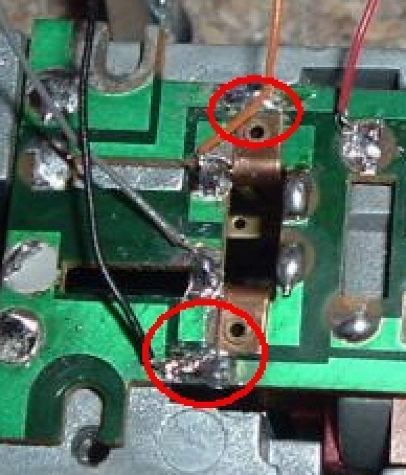

Bart, probleem gezien.
Ik ga het aangeven in de foto, even geduld.
« Reactie #100 Gepost op: 07 December 2008, 16:39:06 »
Bart, daar waar de cirkels zitten is kortsluiting te verwachten.
Hier mag geen verbinding zijn, dus soldeer weghalen en opniew meten.
Hans sprinter
  • Berichten: 1521
« Reactie #101 Gepost op: 07 December 2008, 16:40:39 »
Deze is hoop ik duidelijker:

Hans sprinter
  • Berichten: 1521
« Reactie #104 Gepost op: 07 December 2008, 16:58:45 »
OK, wat mij betreft vastschroeven en weer aansluiten(draden van de wielen)
Ik ga ff eten, maar wat mij betreft kun je meten en opnieuw proberen of ie werkt.
Ik denk namelijk dat de 175 ohm einde meterbereik is 8)
Het lijkt nu goed te zijn.
Succes, ik meld me vanavond wel weer!!
