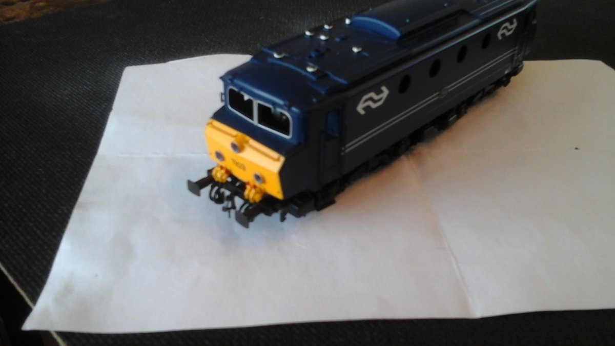

Beste Jeroen,
De sierstrepen storen mij eigenlijk niet zo,het verzakte eitje wel.
Ik zou wel graag de foto's willen zien van jouw resultaat.
Maargoed we kunnen weer uploaden.
Zo ziet het er dan uit met die prachtige Philo pantografen.
Vooruit nog 2 foto's dan

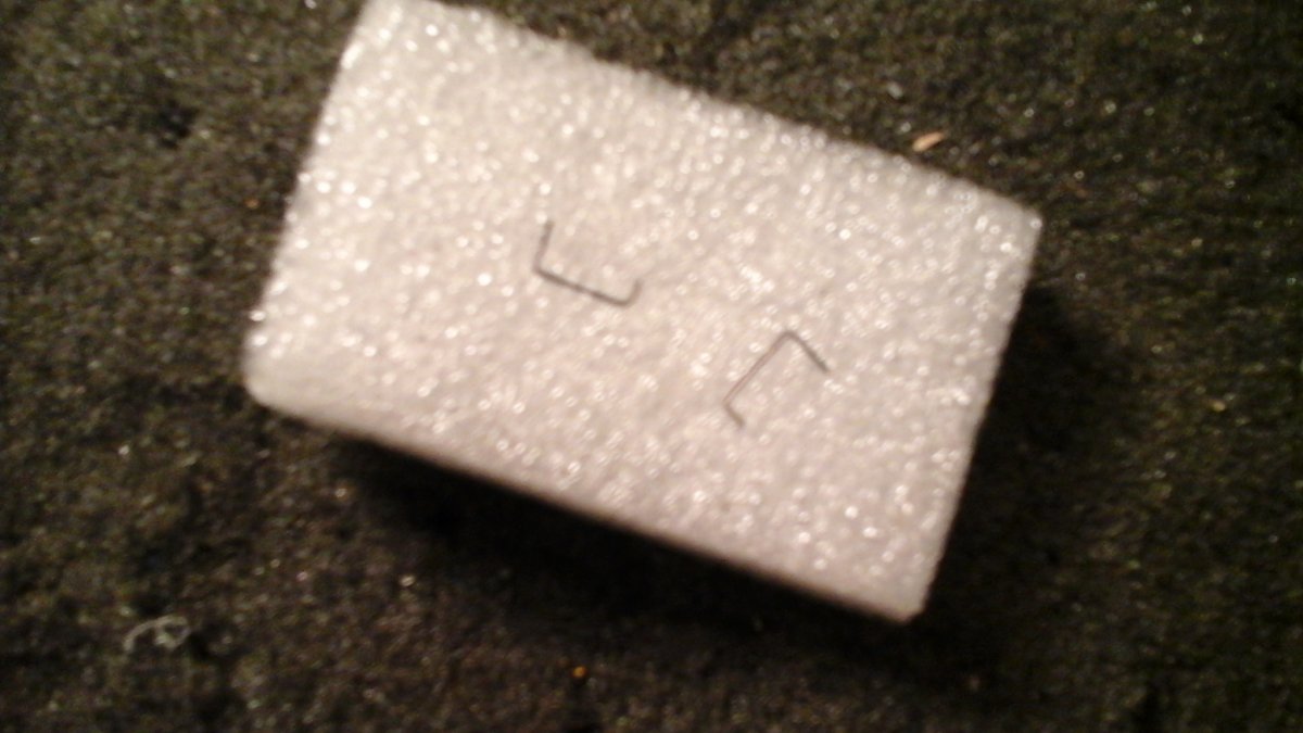

Dan gaan we nu naar de bufferbalk,het is bekend dat als je de slangen monteerd, er niet meer door bochten gereden kan worden.
Sommige hadden het al gedaan op dit forum,en ik ga het ook doen.
De slangen worden in twee stukken verdeeld,het bovenste gedeelte word NS geel en komt op de lok en het onderste op de bufferbalk.
Ik heb van dun transparant verpakkingsmateriaal 2 dunne strookjes geknipt van 7,5x2,5mm,en deze naast de bufferhuizen geplakt met kk.
Na het drogen daarvan heb ik op de strookjes,de onderste gedeeltes van de slangen geplakt.
Links onder de bufferbalk heb ik ook nog een Philotrain koppeldoos gelijmd.
Het mooie van deze bufferbalk is dat je hem los kan halen van het draaistel,dat werkt zeer prettig.
Omdat we nu toch bezig zijn,heb ik ook nog rangeer handgrepen gemaakt,voor onder de buffers.
Zo nog even de stuurstroomkabels erop en de bufferbalk is gereed.

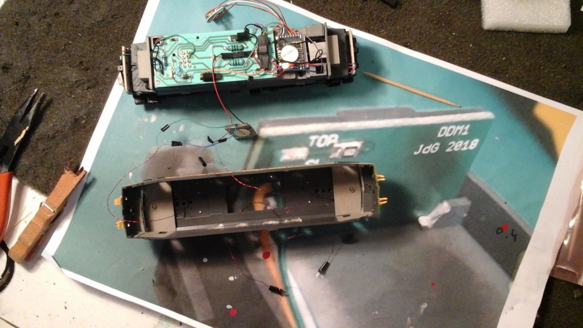

Maar goed we moeten verder,ik had voor dit verslag al een hoop foto's gemaakt,dus mocht er een onscherpe tussen zitten,alvast mijn excuses.
Ook de binnenkant van de lok heb ik aangepakt.
De ledjes voor de sluitlichten geplaatst zoals beschreven in groterdam,zover mogelijk naar de rechterhoek,dan krijg je twee mooie rode pitten.
Er zitten ook stekkertjes aan,deze zijn van MiniatuurA.
Om dadelijk geen dradenmassa te krijgen,heb ik de stekkertjes in een boormachine vastgezet,de twee draaduiteindes bij elkaar gepakt,en draaien maar.
Je krijgt dan 1 mooie solide draad,datzelfde heb ik ook met de ledjes gedaan voor de cabine verlichting.
Ik heb ook net als eerder iemand op dit forum mooie plafonds gemaakt,die pas is gemaakt,zodat het sluitlichten niet in de  cabine schijnt.
Daarna net als de rest van de cabine betongrijs geschilderd.
Het verlichtingsverhaal is al diverse malen voorbij gekomen,ik ga gebruik maken van een versterkte esu lokpilot 4 en een functiedecoder voor beide cabines te verlichten.
Om alles voor evt onderhoud te vergemakkelijken heb ik alles met stekkertjes  gedaan.
De vrouwtjes met daaraan de weerstanden lijm ik met Olba secondelijm op de printplaat.
Nadat ik alle lichtfunties heb getest,heb ik de 1 zijkant van de het mannetje en vrouwtje van een kleurtje voorzien.
Dit om verwarring of verkeerd verbinden uit te sluiten
Tataal zijn het er drie,2 verbindingen voor de sluitverlichting,en 1 verbinding voor de functiedecoder met daaraan vast de beide cabine verlichtingen.
Ook de aux 34 versterker heeft zijn plekje gekregen.
De funtiedecoder met cabine verlichtings units.
De 1100 met zijn nieuwe cabinewand en verkleinde nis

Krijg je hem straks nog dicht? Boven de print is nl maar heel weinig vrije ruimte. Die is er eigenlijk alleen maar onder die dak verhoging. Die heb ik eruit gehaald, kap erop gezet, de extra bedrading op zijn plaats gefrot en dan dat dakje er weer in geklikt.
« Laatst bewerkt op: 02 November 2019, 08:38:14 door ruudns »
  • Berichten: 7146
Re: BNLS-Werkspoor - Pimp my - 1100 botsneus
« Reactie #209 Gepost op: 02 November 2019, 08:59:46 »
Als je toch bezig bent: haal dit er uit.....
......knip en vijl dit allemaal weg........
..... en zet de cabine ruiten weer terug met een drupje Kristal Klear.....
..... dan zit later je kap netjes recht op het onderstel.
