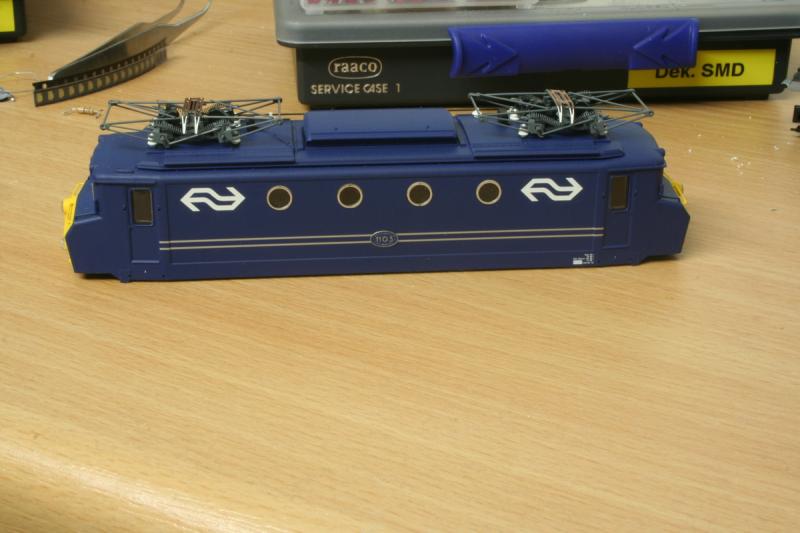

De hoogte van het loc-nummer aan de frontzijde is niet per definitie onjuist.
Als je verschillende 1100 bekijkt zal opvallen dat de hoogte kan varieren. Dit zal mede ook tot stand zijn gekomen dat niet alle lok's gelijk zijn gerenoveerd.
Ik vind hem heel goed gelukt, heel leuk verslag en mijn complimenten Chris. ;)

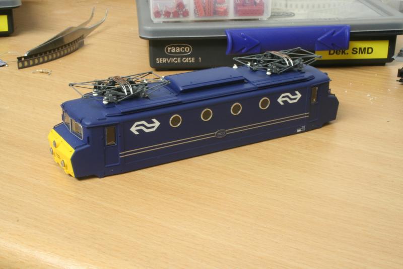

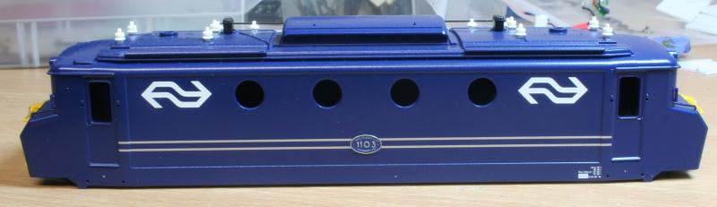

Vandaag heb ik ook begonnen mijn 1103 te pimpen:
De nummer is al aangepast, nu nog een keer met de blanke lak spuiten en dan ga ik de verlichting aanpassen.
Groet
Bernd

Hoi Bernd,
Welke schildjes zijn dat precies ?
En wat heb je precies gedaan ? De oude ook weg gehaald ?
Gr. Remco.

Ik heb de schildjes van TrainArt (Ger Knijf?) gebruikt. Je moet zeker de oude ook weg halen, dit heb ik met airbrush clean gedaan, zeker ook met terpentine mogelijk..
De nieuwe schildjes heb ik met matte blanke lak geplaatst vanavond ga ik nog een blanke lak over de hele lok spuiten...

Ik heb allen het nummer schildje af gehaald, ervoor heb je het nieuwe schildje nodig. Schildje op de roco kap plaatsen en kijken welke delen moeten verwijderd worden. Dan heb ik slechts deze (ondere boog) verwijderd met airbrush clean , zeker ook met terpentine mogelijk. De nieuwe schildjes heb ik met hulp van een druppel blanke lak vast gezet...
Groet

nog enkele plaatjes:
Groet
Bernd
