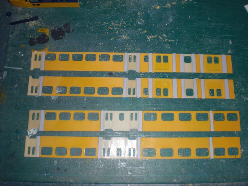

Zoals beloofd een update: ik loop wel een beetje achter op schema.
Alle zijwanden zijn dus klaar:
Voordat de zijwanden in de bakken worden gellijmd zorg ik dat de delenonderling al geplamuurd en geschuurd zijn. Zo gaat de zijwand als één geheel de bakken in.

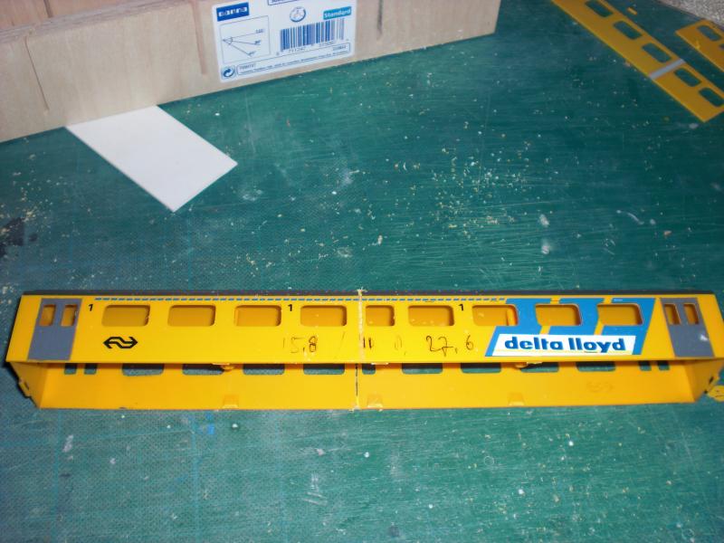

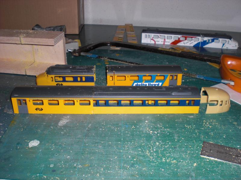

En zo maak ik van drie Hondekopbakken twee mat.'40-bakken:

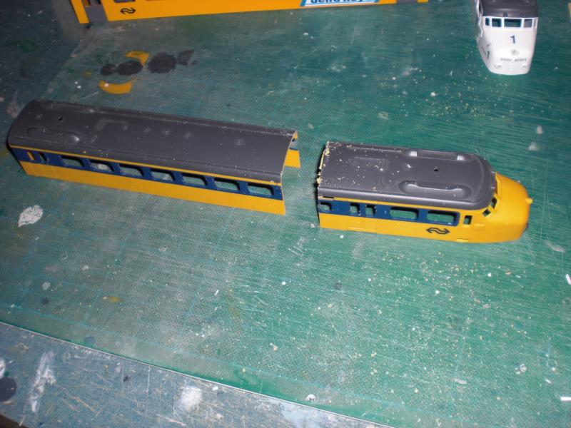

De kopbakken worden op 2/3 doorgezaagd.
De tussenbak gaat bijna middendoor.
De delen worden samengevoegd waarbij het deel van de tussenbak het achterste deel wordt en het achterste deel van kopbak het voorste deel van de nieuwe kopbak mat.'40, waarbij het achterwandje verwijderd wordt. er gaat dus nog 2½ mm van die bak af. Van de kopmodule wordt alleen het deel t/m de cabinedeur gebruikt.
