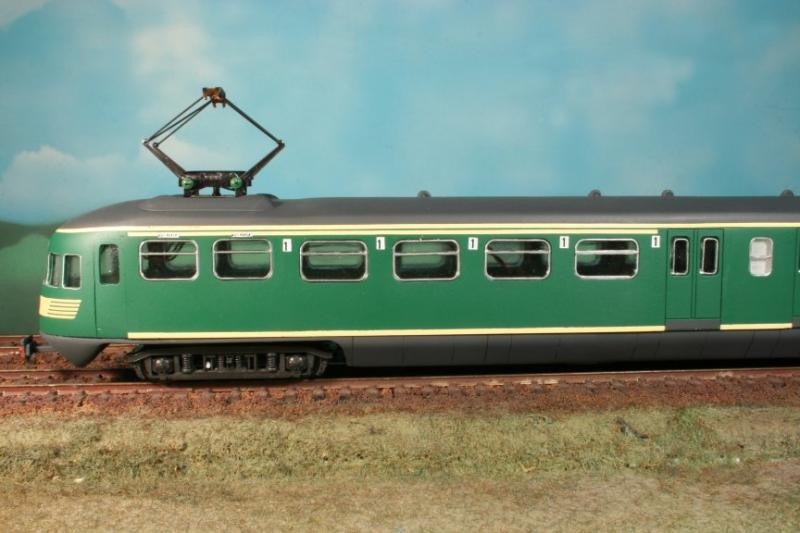

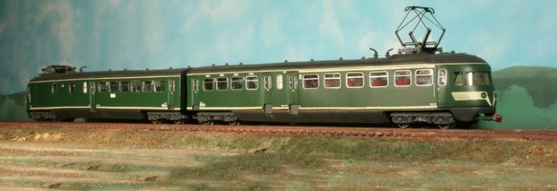

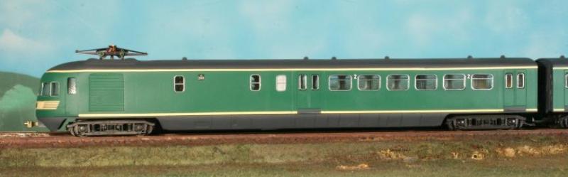

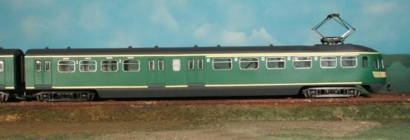

Vandaag even de tijd gehad om de beloofde plaatjes van de 300-en te maken. Zoals al eerder in dit draadje is gemeld, heeft Frank in het verleden (wellicht minimaal tien jaar terug) een tweewagenstel Mat'40 gemaakt, en wel deze: de 310 in de kleurstelling van de jaren '60. Het zijn enorme baklengtes, de beide bakken staan elk op twee afzonderlijke draaistellen (in tegenstelling tot Mat '35 / '36 / '46):
Ik hoop dat de foto's nog een beetje overkomen, nog even de afzonderlijke bakken: de BDk:
met detail van de bagageruimte (nu nog met twee rolluiken, aan elke kant één)
en de ABk:
let op de verschillende raamgroottes van het eerste klasse deel, de twee voorste ramen zijn van het type 2e klasse:

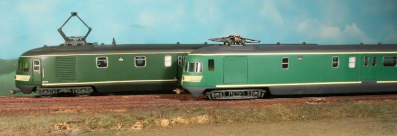

Nog even de koppen bij elkaar:
De BDk heeft geen front- en sluitseinen en reed (op verzoek van de eigenaar) gekoppeld aan een Mat'40 vijfwagenstel uit de 800-serie.

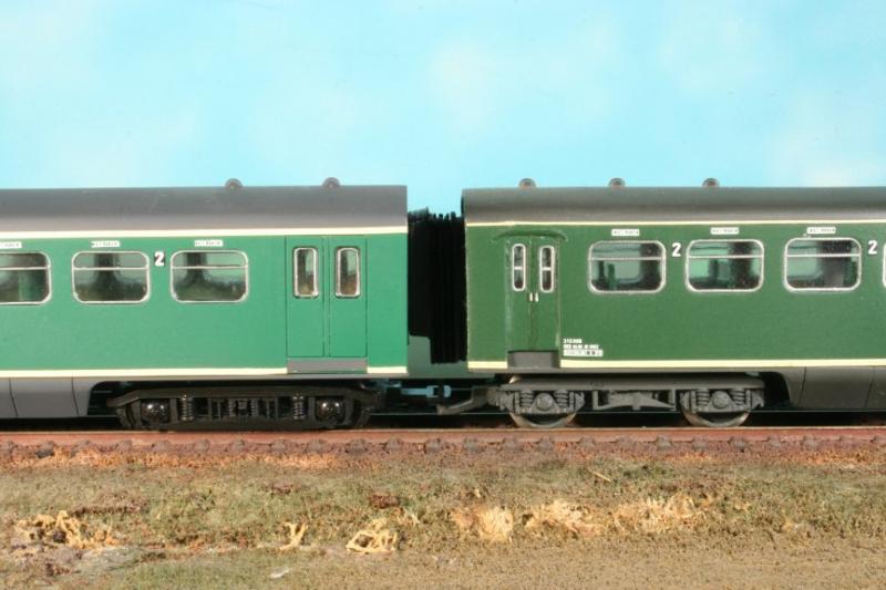

Dan de deuren. Het model heeft toch geen Plan E-deuren zoals we eerder dachten (@Mispoes: de DE-5-en wel). Dit zijn standaard deuren uit de Limawand, die kleiner zijn dan de exemplaren van Mastica. Feitelijk nog iets te breed, maar zoals al eerder betoogd, het zaagwerk kost een hoop tijd. Inmiddels zijn er betere (lees goede) afgietsels in de handel te koop. De deuren dus:

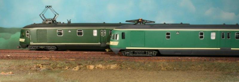

Ik heb zelf ook een ELD-2 gebouwd (de 308); hier de beide ABk's even aan elkaar gekoppeld:
Het is voor het eerst dat de stellen elkaar 'zien'  :)  Ik heb wel de deuren versmald en voorzien van filmglasraampjes van Mastica (ik bouw ook in een veel langzamer tempo dan Frank, die kan ik niet bijhouden  ;D  waarmee ik overigens absoluut niet wil pretenderen dat ik het mooier doe). Let ook even op de draaistellen, die van een afwijkend type zijn (oude Lima draaistellen van een Engels type geloof ik - die waren destijds bij Spoorcuriosa te koop - waarvan ik de middenveerconstructie heb aangepast). Ik meen dat Kleinspoor goede gietstukken heeft nu, maar 100% zeker weten doe ik het niet. De kleur is ook anders, ik heb ooit (begin jaren tachtig) eens een kleur aangemengd die voor mijn perceptie juist zou zijn, wist ik veel dat THS kant & klare NS-verf had (of wellicht moest het nog uitgevonden worden  ;) ).

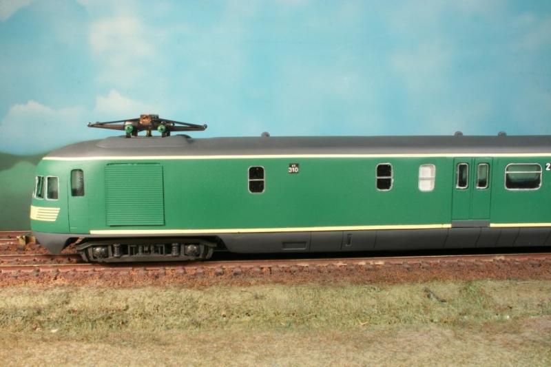

De beide bagagedelen van de BDk's, waarbij ik gebruik heb gemaakt van 'vierkante' ramen:
Op de plaats van het tweede vierkante raam (gezien vanaf de cabine) heeft vroeger ook een rolluik gezeten (de oorspronkelijke versie kende dus vier rolluiken). Nog even wat neuzen bij elkaar, links mijn 308, rechts de 310 van Frank:

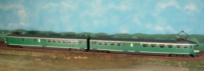

en tenslotte ook maar even een plaatje van mijn tweetje om het verhaaltje compleet te maken:
Let wel, beide stellen zijn alweer 'enige' jaren oud. De hedendaagse technieken maken het mogelijk om (nog) beter en sneller te werken dan toen. Zoals op het laatste plaatje te zien is, heeft de BDk van mijn 310 een beetje een kattenrug gekregen. Hij was ooit recht. De reden...? Ik had het wandje niet exact recht gemaakt (kennelijk) en dacht dat het wel goed zou komen, als het eenmaal in de kap gelijmd was. Dat was ook zo, de eerste maanden... maar de boel gaat op den duur tóch werken. Niet meer doen dus... gewoon zorgen dat de (Mastica-) wandjes netjes recht zijn (lijmen langs een hoeklijntje aan de onderkant). Voorkomt een hoop teleurstelling later  ;)

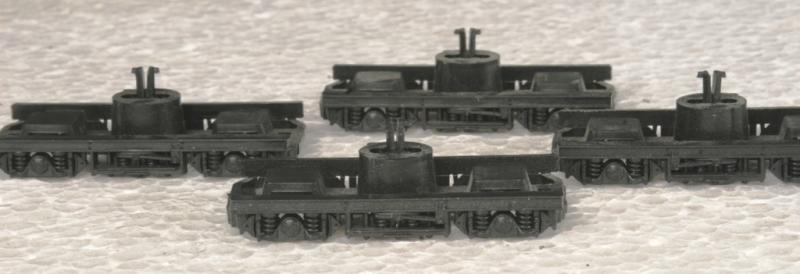

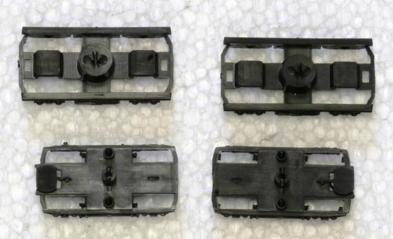

leuk project zeg! dr staat me wat bij dat die mat '40-draaistellen destijds als zwitsers type genoemd werden, ik heb net eventjes zitten kijken en de draaistellen van de leichtstahl-rijtuigen lijken dr wel verdacht veel op. Kon weleens wat moeite gaan schelen als je een paar verragde rijtuigen in houten haalt...

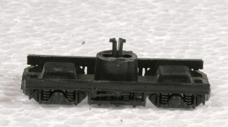

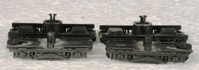

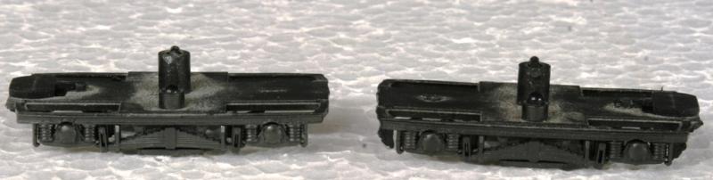

Hier wat plaatjes van de bedoelde draaistellen fabrikaat LIMA en Liliput
overzichtje van de beide draaistellen.
In het artikel over de bouw van een DE V, welke nu in het bezit van RN323 is, staat hoe zo'n draaistel te verbouwen.
Sobat Kras aus Vlaardingen
« Laatst bewerkt op: 12 November 2008, 15:12:53 door Sobat Kras »

« Reactie #42 Gepost op: 12 November 2008, 15:07:09 »
woorden schiet te kort...
Idd, dit zijn ze; mooi!
Waar is dat artikel terug te vinden SK? Vermoed RH maar welk nummer?

RH 89/2
