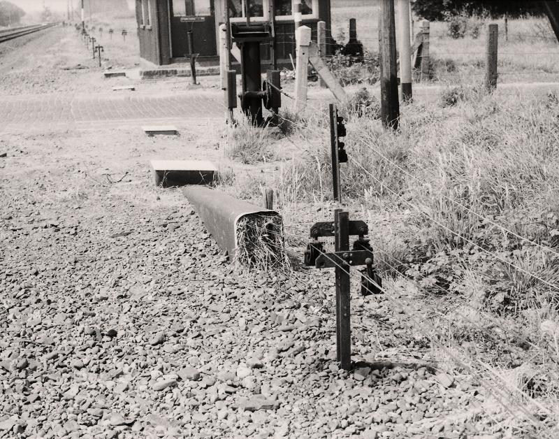

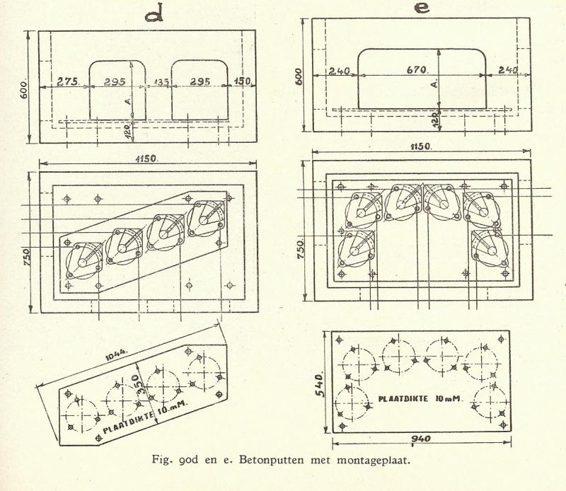

Was al bang dat je dat ging vragen  :P. Mijn gevoel zegt "stoeptegel +"  dus iets rond de 30 - 40 cm. Zeker niet zo veel groter. Als ik naar jou plaatje kijk gok ik voorzichtig dat er tussen de spoorstaven 3 a 4 van die deksels passen. Het gaat om de meest linker. De andere twee zijn deksels van omstelmechanisme (rechts) en grendelmechanisme (midden).
Bij vier tussen het spoor zit je in de buurt van 35 cm, dus ja, stoeptegel+ klopt wel  :-\
Blijmoedig terug naar m'n mierenhoop  :D

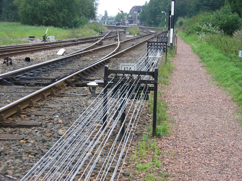

de putdeksels die paul bedoelt ( de inrijder van wognum ) daar kan de maat 35 cm klopen zie de google maps foto
de putdeksels op de foto van karst zijn veel groter die schat ik op 60 +
Als ik mezelf even mag citeren  :)
Wat Karst bij de overweg mist zijn de deksels van de geleidersputten. Die zie je op de foto van Karst het meest links.
De andere deksel zijn NIET van geleiderputten, maar van stellers en grendels en die zijn groter, maar daar gaat het bij de overweg dus niet om.

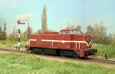

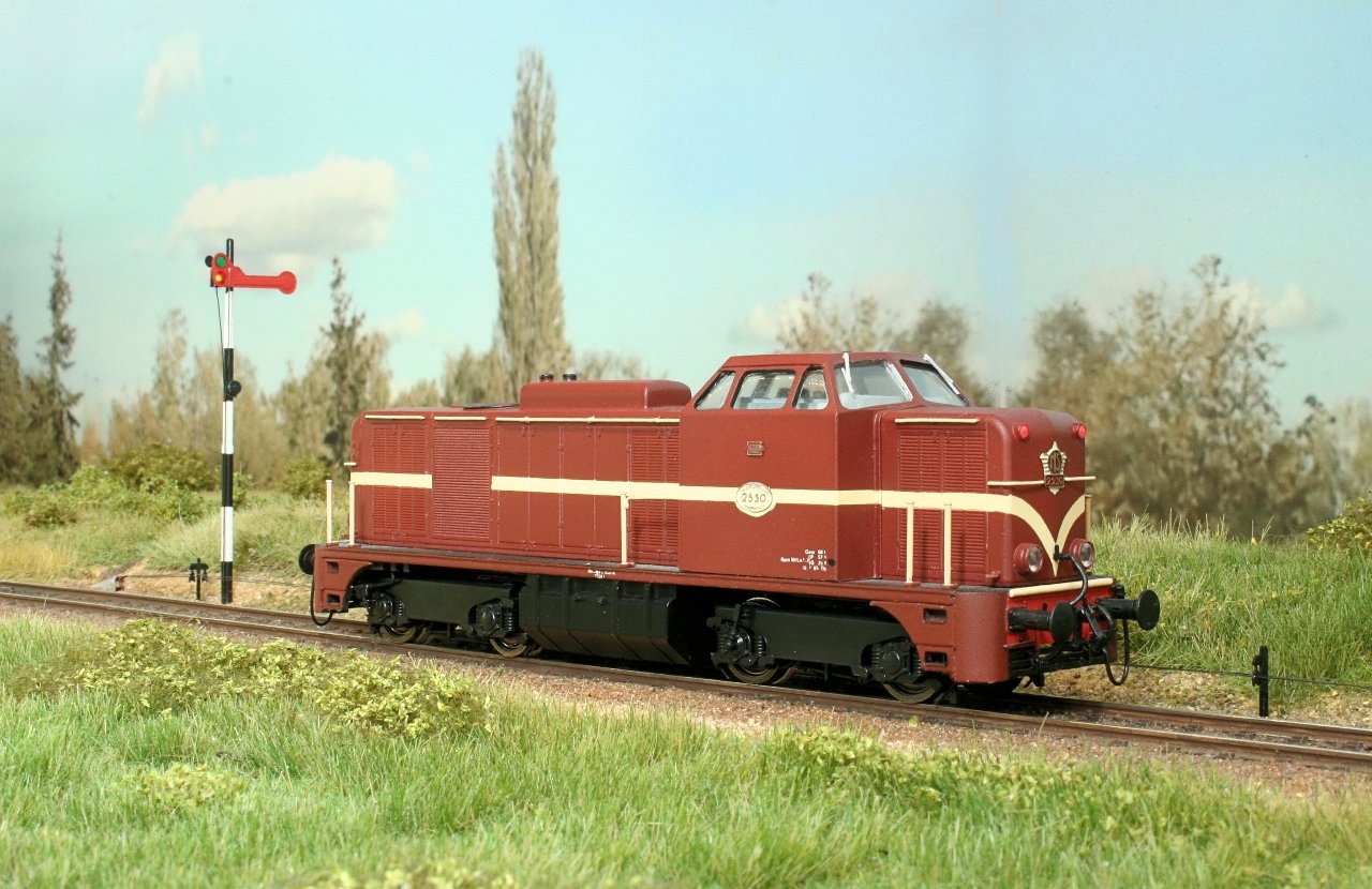

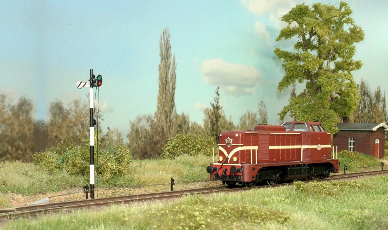

Zo... 1 klus klaar, de andere bijna ;)  (y)
... nieuwe lantaarns voor Mrb.   En... een oude bekende. Mag ook mee, voor een eventueel dieselfestijn ;)
... trekdraden zitten er aan, alleen de laatste 20cm naar het voorsein nog...
... mooi hoekje hier ;)
Nu nog de 'stoeptegels' maken ;) :P

Die deksels zijn ongeveer 6 x6 mm voor schaal HO.
Hier een foto zoals die draden onder een overweg gingen. Voor inspectie waren er meerdere kasten met deksels.
(Het stro hoef je er niet in te doen).
Groenlo, 1983.
Gerard

Thnx gerard, tis dus eigenlijk een doos met een deksel ??
Grtzz,
Karst
Weerd
  • Berichten: 1286
Re: BNLS Baanbreker - Een digitale demo pendelbaan
« Reactie #1780 Gepost op: 04 March 2013, 19:32:14 »
Ja,
Alleen als de draden een hoek omgingen, dan ging de draad over op een ketting. En die kettingen liepen dan over een schijf 90 graden het hoekje om. Als de afstand niet te groot is en rechtuit (zoals bij je overweg), dan bleef het als draad ondergronds doorlopen.
Gerard

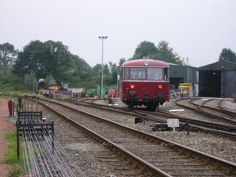

Beetje laat maar even voor het beeld, Simpelveld 2004 - 2005:
Mogelijk heb je iets er aan :)
Groeten Ronald.

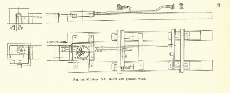

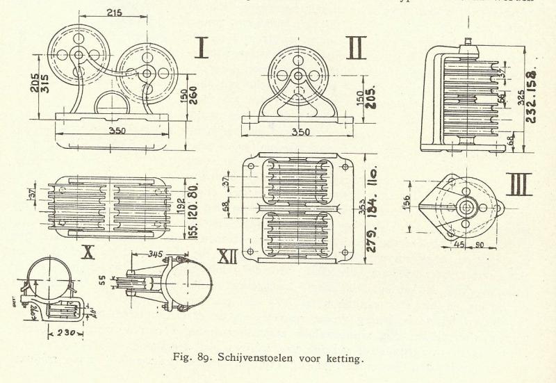

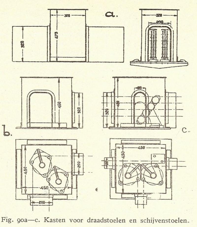

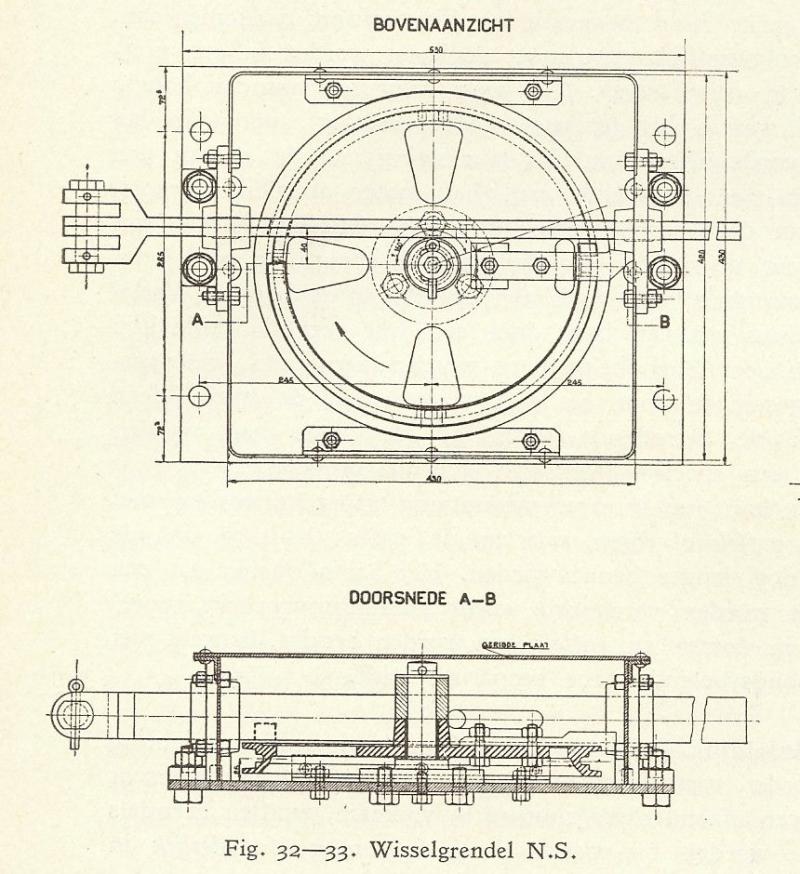

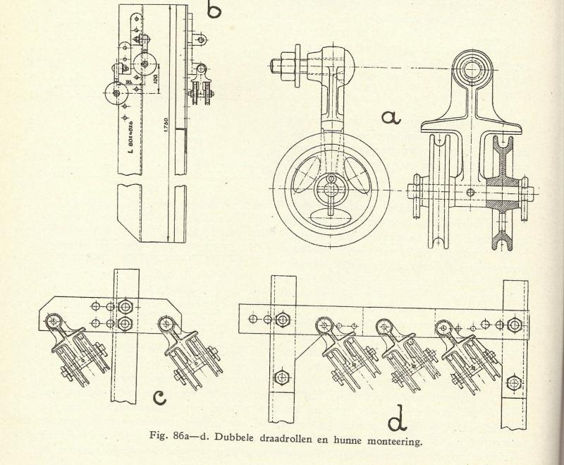

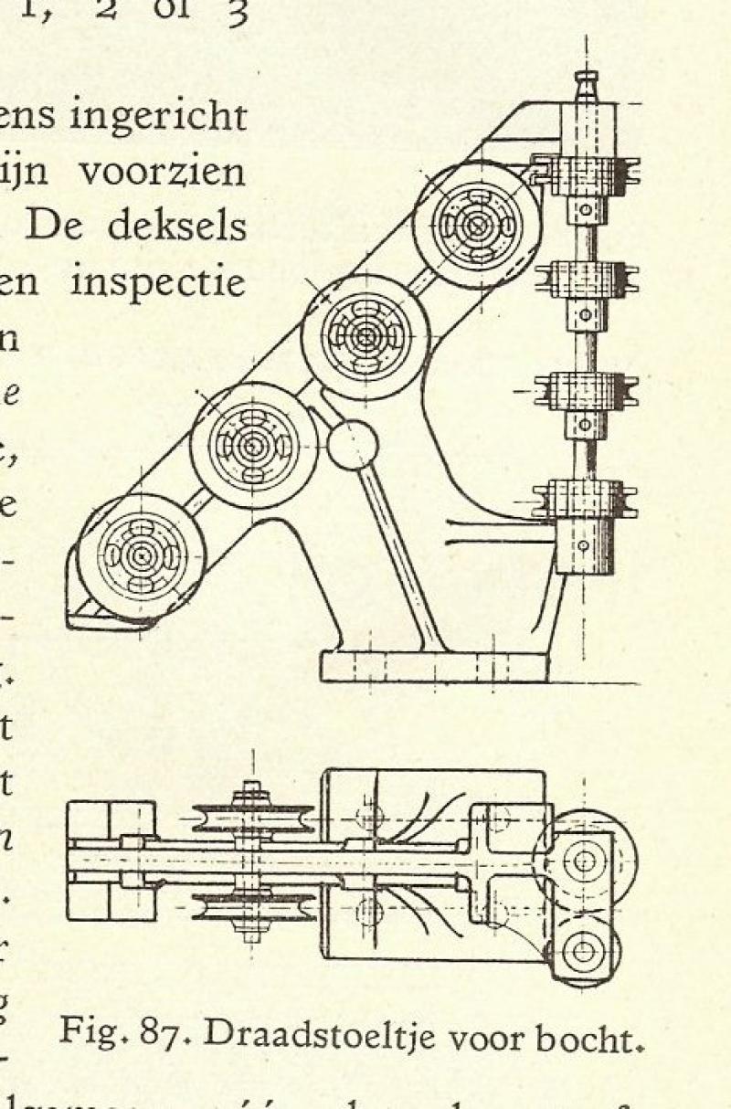

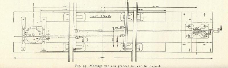

Everything you never wanted to know about .........
"Handboek spoorwegtechniek, deel II, Sijthof, blz 86"
"Handboek spoorwegtechniek, deel II, Sijthof, blz 87"
"Handboek spoorwegtechniek, deel II, Sijthof, blz 88"
"Handboek spoorwegtechniek, deel II, Sijthof, blz 89"
"Handboek spoorwegtechniek, deel II, Sijthof, blz 37"
"Handboek spoorwegtechniek, deel II, Sijthof, blz 42"
« Laatst bewerkt op: 04 March 2013, 20:51:10 door guest7823 »
