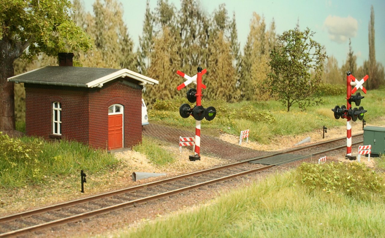

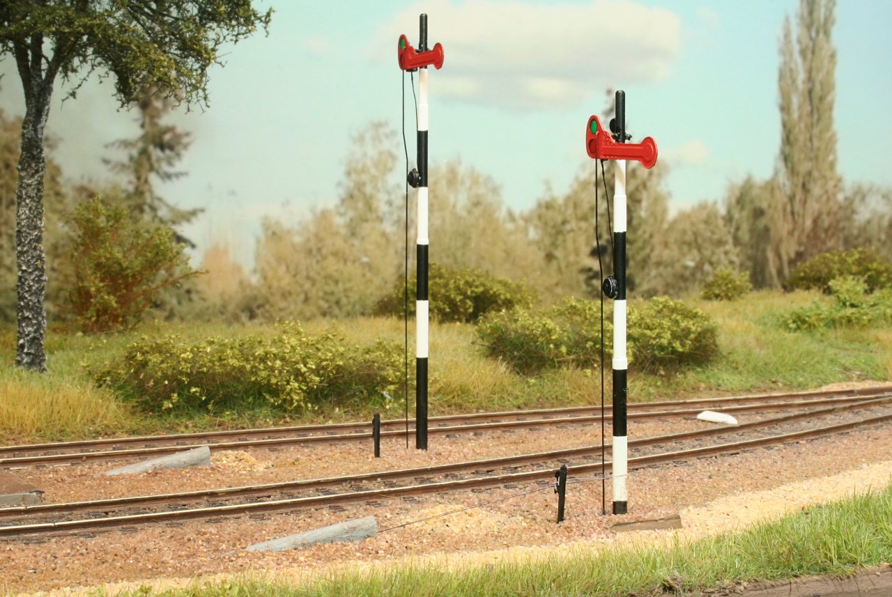

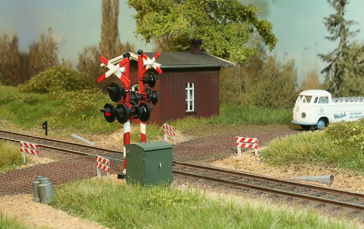

Zo.. productief dagje. De baan rijdt als een zonnetje, op een zo heel nu en dan stilstaande Hippel na. ( moet ook niet perfect zijn, anders heeft Ronald nik te doen ;) ) Gereden vanaf 11:15 vanochtend tot 0:15 ... en geen 1 miskoppeling of ontkoppeling gehad !!  8) 8) 8) (y) (y)
Dus ondertussen maar gewoon wat klusjes gedaan die nog moesten ;)
O.a. nog de einden van de kopsporen opvullen en ballasten, de fietsen plaatsen :P en dit...
... trekdraden en trekdraad paaltjes van Artitec. Paaltjes staan er allemaal, ook de kokers gemaakt van dik alufolie ( saladeschalen ) rondom een sateprikker. Toen grijs geverfd en wee ingeballast. Bij het eerste sein ben ik begonnen met de trekdraden, maar dat is daglicht werk. Morgen dus ;)
... Na het sein de dubbele paal, ervoor ( vanaf het voorsein ) zijn alle paaltjes gehalveerd :P Je ziet hier de sateprikker in de koker zitten ;)
... ook de overweg heeft kokers gekregen, de draden gaan hier onder de weg door.
... en komen er hier weer uit ;)
Nou, nog twee klusjes te gaan: 3 Nieuwe lantaarns plaatsen op Mrb. Zijn al klaar en gelakt. En de trekdraden afmaken. Dan kunnen we dinsdag aan de achtergronden gaan sleutelen en de rokken afmaken. Dan zou woensdag dus een rustige inpak en materieel-poets dag kunnen worden ;)  :P 8)
Grtzz,
Karst

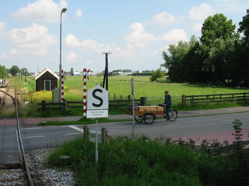

Karst,
De handicap die je krijgt is dat als je zo exact gaat bouwen als jij dat sommige mensen extra kritisch gaan kijken........
Ik moet even goed verzinnen of je bij een onderdoorvoer bij de overweg niet net naast de weg aan weerszijde twee met tranenplaat afgedekte putten hebt voor de geleiding van de kabels. Zeg maar op de overgang tussen schuin naar beneden en horizontaal.
Een beter plaatje heb ik op dit moment niet en daarmee weet ik het ook niet 100% zeker. Echter als je hier bij de SHM overweg in Wognum kijkt zie iets links achter het S bord een grijs vlak. Ook aan de andere kant en in de tussenberm zie een grijs vlak. Volgens mij zijn dat toegangsdeksels tot de trekdraadgeleiders die daar zitten om de kabels niet helemaal vrij te laten hangen. De trekdraden die je hier ziet zijn voor de inrijder van Wognum aan de Hoornse kant.
En ja ik weet het...... mierengedoe  :-[
DEUVM
Maar zelfs afgezien daarvan  (y) (y)
guest7823
Re: BNLS Baanbreker - Een digitale demo pendelbaan
« Reactie #1767 Gepost op: 04 March 2013, 01:38:31 »
Dit soort toegangsdeksels zitten ook daar waar trekdraadtraces van richting (veelal 90 graden) van richting veranderen. Rond het SHM seinhuis in Hoorn rizzelt het er van.
Karst Drenth
  • Berichten: 10510
    • Plan U op Sleutelspoor
« Reactie #1768 Gepost op: 04 March 2013, 01:40:09 »
Goeie tip Paul ! (y)
Neem ik nog mee. Heb nog traanplaat zat ;) Wat waren de afmetingen ?? 80x80, 100x100 50x50 ??
Grtzz,
Karst
