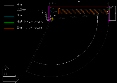

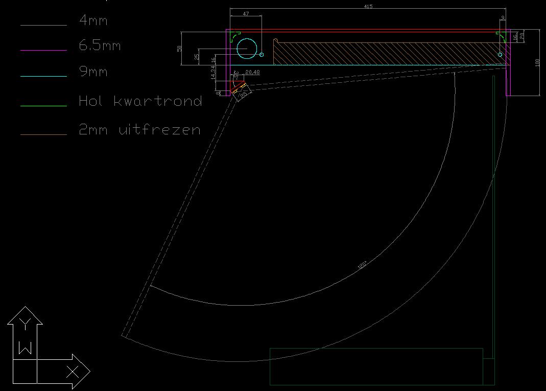

Zo, maar eens flink in AutoCad beziggeweest vandaag om hoogtes, oversteken, lichthoeken etc zo optimaal mogelijk te bepalen. En een stuklijst te produceren ;)
Hier vind je een pfd met dezelfde tekening
Ten eerste heb ik proefondervindelijk vastgesteld wanneer de belichting van de zijkant van een model nog acceptabel was. Dit leidde er toe, dat de plaats van de LEDs tenminste 12cm in horizontale richting vanaf de eerste railstaaf moest liggen bij een ophangingshoogte van 40cm boven BS. Dat betekende, dat de binnenkant van de voorfries tenminste 6cm over moet gaan steken.
Daarna aan het spelen gegaan met de stralingshoek van 120' van de LEDs in AutoCad en kwam tot een ideale ophangingshoek van 35'.  ( donkergrijze lijnen en bogen in de tekening geven het stralingsgebied weer. Tevens ligt het meest intense deel van de lichtstraling net achter het doorgaande spoor. Door de 35' hoek wordt ook de hele achtergrond nog goed verlicht, waardoor er in iedergeval geen slagschaduwen van bomen etc zijn en dat wat er nog is aan schaduw is mooi diffuus (y)
De bakken worden vrij simpel als 'omgekeerd krat' opgebouwd. met het dak van 4mm, de voor en achterfries van 6.5mm en de zijkanten van 9mm triplex. Er komen gaten in de zijkanten, zodat ze aan elkaar te schroeven zijn. Omdat de plakdragers er ook nog tussen moeten, wordt het bruin gearceerde deel met de bovenfrees over een diepte van 2mm weggefreesd. Verder zit er nog een gat in de zijkanten voor de doorvoer van de bekabeling ( stekerverbinding )
De LEDStrips worden op een 25x4mm plankje geplakt, dat op zijn beurt met 4 stuks 9mm dikke steuntjes gelijmd wordt. De steuntjes geven de exacte 35' hoek aan het geheel.
De achtergronden zijn 42.5 cm hoog ( zie groene delen in de tekening ) en steken voor de achterfries langs.
Nou, zo zijn de plannen... nu maar eens kijken of, hoe en wanneer we dit gaan maken ;)

Mooie tekening Karst! :)We duidelijk. Ik heb ook het een en ander uitgetekend om te kijken hoe het ging. Een tip: De witte strip aan de onderzijde van de twee strips. Ik had ze eerst anders maar ik vond het effect van de witte strip dan te weinig. Mogelijk is dit een persoonlijke smaak ;)
Mogelijk gemist maar waarom heb je trouwens een kwartrond in de binnenkant van de bak?
Groet Ronald.

Ik denk dat die kwart rond daar zit voor de stevigheid.

Inderdaad. De dekplaat is maar 4mm en de voorfries maar 6.5 dus spijkeren of schroeven wordt em dan niet.
