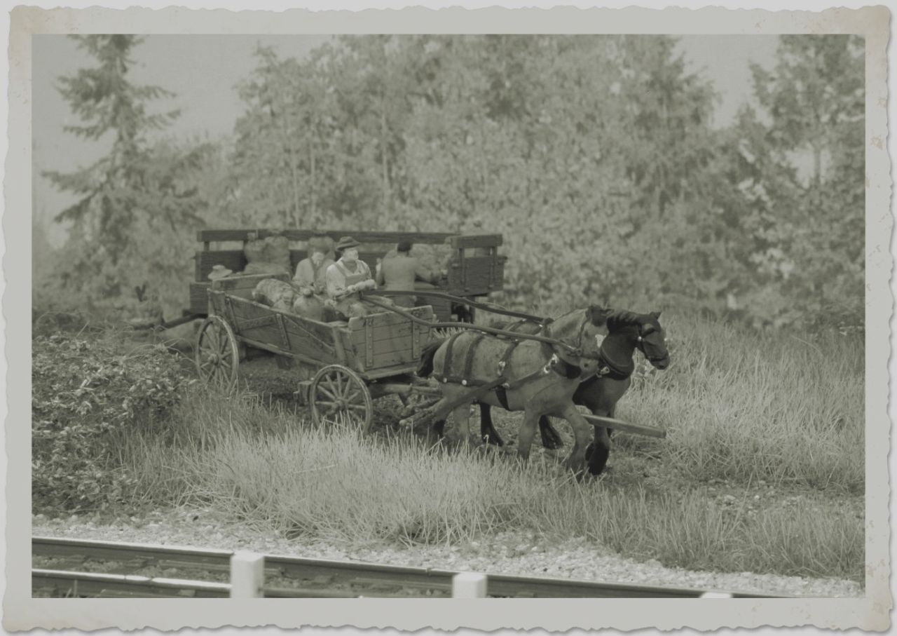

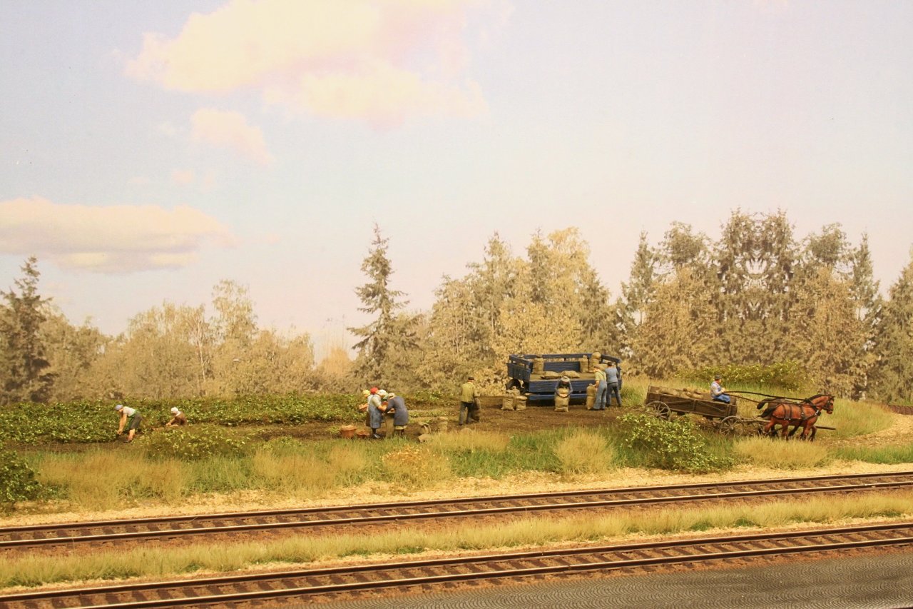

Ja, heb deze in een serie van 3 door de camera laten maken: -2 0 +2  Moest alleen zelf drie keer op de ontspanknop drukken. Daardoor wat bewegingsonscherpte :(
Citaat van: MC
Denk dat ze in zwart wit en of beetje bewerking tot een zeer oude foto, het geheel bijna echt lijkt, zeker die laatste foto!
... bij deze ;)

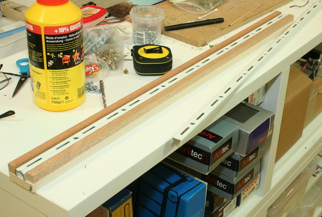

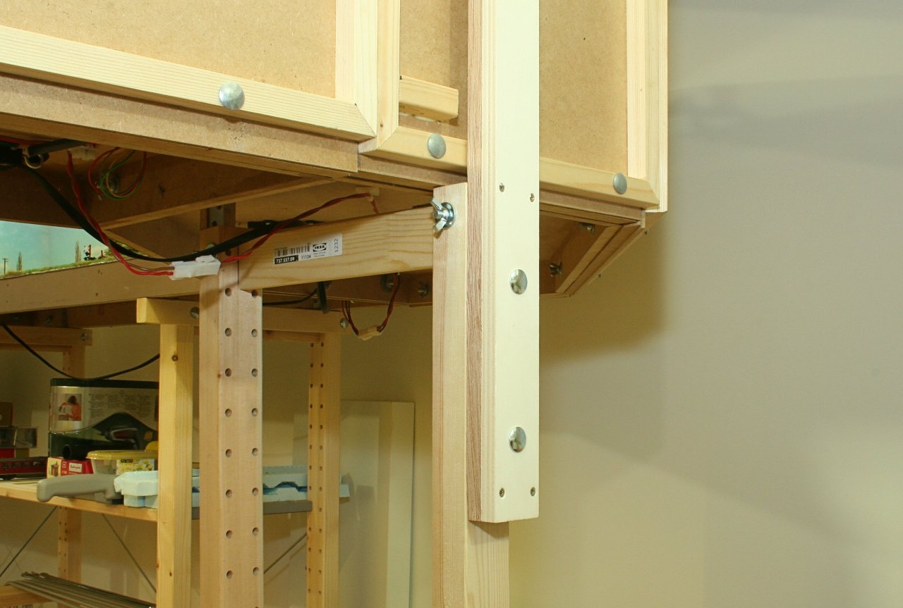

Nu de scenery aardig op orde begint te komen, maar eens verder met een stukje techniek. De friezen !  Helermaal nieuw vooe mij, dus maar goed rond gekeken. Probleem dat ik daarbij ( bij dat rondkijken ;) ) onmiddelijk zie, is dat ik ze niet aan de bakken kan bevestigen, te weinig hoogte in de bakken om een stijf geheel te krijgen.
Dus moeten ze aan de poten van het onderstel... En... makkelijk ( de- ) monteerbaar... En zonder moeilijke haakse houtconstructies... En stabiel uiteraard...
Nou, nogal wat noten op m'n zang ;) De oplossing is gevonden in het volgende:

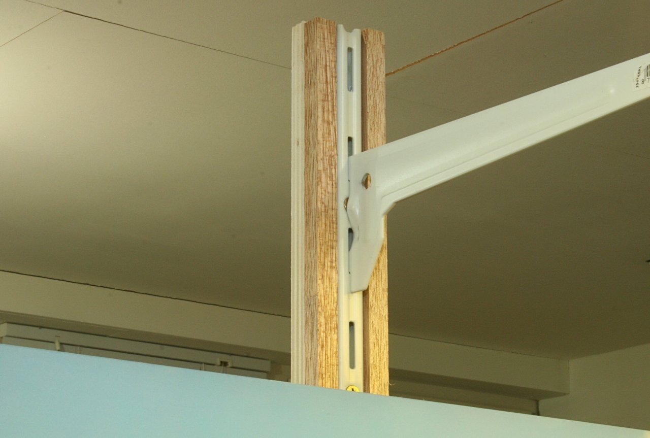

... plankje 12x44mm populieren multiplex, twee 12x12mm hardhouten lijstjes en een stuk van de welbekende plankdragersteunen ( 12mm hoog, 18mm breed ) Dat geheel wordt aan elkaar geschroefd en gelijmd tot een balkje van 44 x 24mm met in het midden de mogelijkheid de standaard plankendragers in te hangen.
... aan de poten bevestigd met M6 slotbouten. De gaten komen natuurlijk overeen met de gaten in de plankdragersteun.
... en zo ziet het er dan boven de baan uit. Hier boven op komt de friesbak te liggen, zodanig, dat je van de plankdrager ( 35cm ) niets meer ziet.

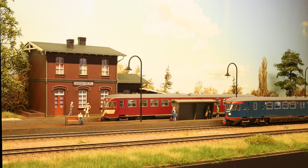

Toen dit deel klaar was, een lat van 18x18mm die ik nog had liggen voorzien van 5mm borinkjes en op de uiteinden van de plankdragers geprikt. Daaraan met tiewraps een stuk ledstrip geknoopt en zie daar, er was licht  8) (y) En wat voor licht ! Mooi egaal verlicht, warme kleur en goede spreiding...
... deze en de rest van de foto's komen zo uit het toestel en zijn niet 'gecorrigeerd' met b.v. invulflits en genomen zonder direct omgevingslicht. De eerste TL buis hangt 4 meter verderop ;)
Omdat mijn toestel vrij 'verzadigde' opnames maakt, komen de kleuren nogal sterk over en lijkt er een roodzweem in te zitten. Bij deze foto is dat echter niet zo, want de achtergrond is een oude papieren versie die al danig verkleurt is sinds 2011 ;)

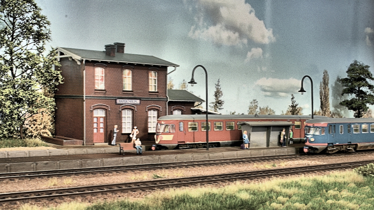

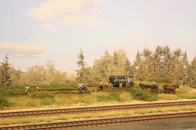

... ook hier prima licht en weinig ( slag ) schaduw... wel zie je al dat de rails op de voorgrond donkerder lijken dan midden in beeld...

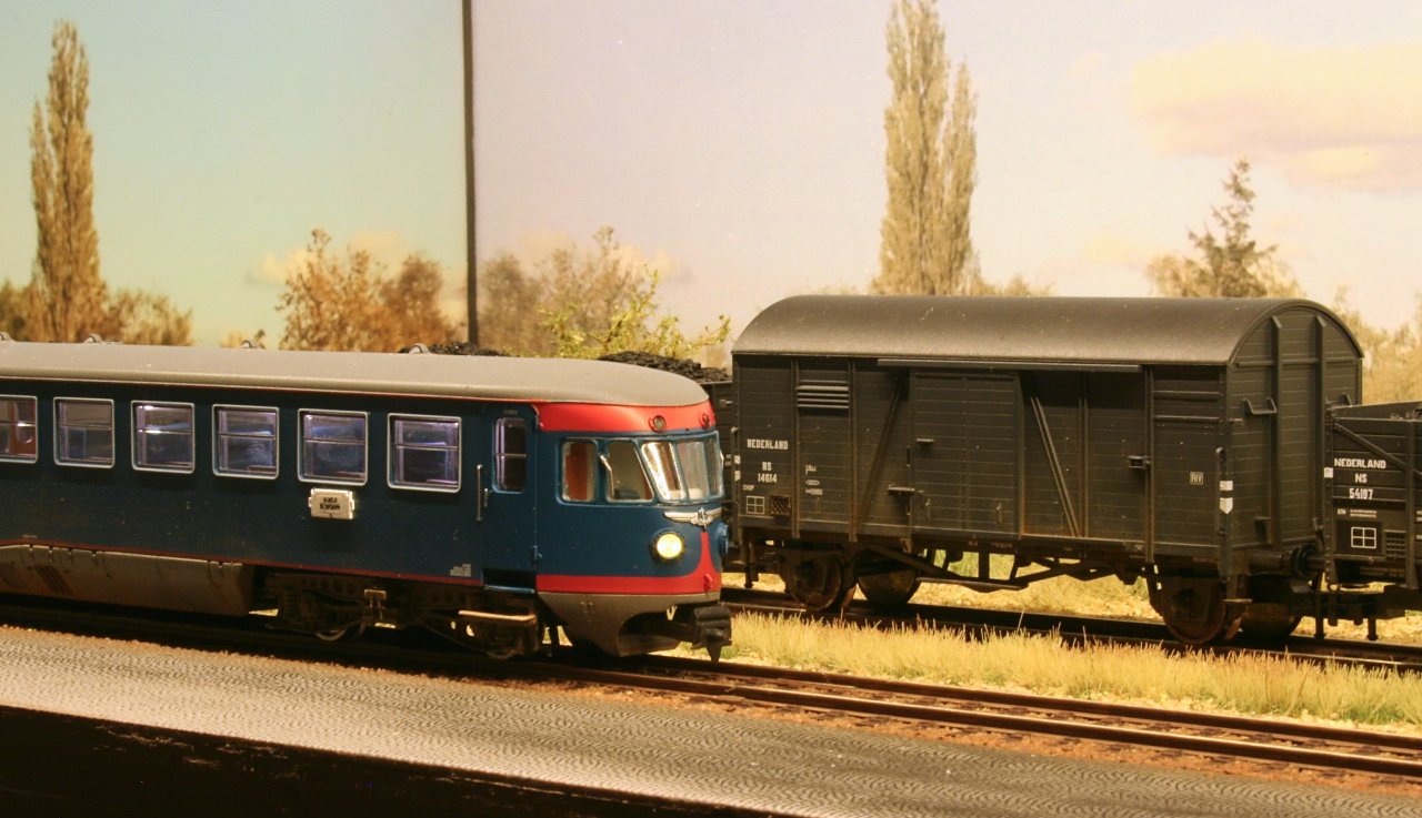

... ook hier weer prima kleuren, al zie je al wel, dat er een flinke schaduw op het toiletgebouw valt door de oversteek. Ook hier iets donkere rails op de voorgrond. Let op, dat de voorzijde van de modulebak echt donker is ! EN... hoe verkleurt de papieren variant is ten opzichte van de folievariant op de voorgrond !  8)

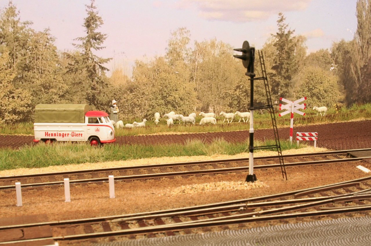

... hier wordt het 'probleem' weer iets duidelijker. Volle en egale verlichting van boven, maar de blauwe kleur van de voorste DE-1 is toch echt te donker. Er valt te weinig licht op. Nu is dit iets te corrigeren door de ledstrip onder een hoek van ongeveer 30' te zetten...
... maar op het voorste spoor is het dus echt veeel te donker. Nu hangen de LEDs gelijk met de voorkant van de modulebak en had ik al voorzien om de friezen 5cm over te laten steken. Na dit experiment is het duidelijk, dat dat tenminste 5cm moet zijn. En ook dan de leds onder een hoek van 30' direct boven de onderkant van de frieslijst.
Nu zitten er alleen nog maar warmwitte LEDs aan het latje. In de friezen komt ook een strip RGB LEDs. Deze zullen dach en nacht gaan doen, maar ik denk ook zelfs een beetje het mediterane warme lich iets koeuder moeten maken. Maar meer daarover als we er aan toe zijn ;)
