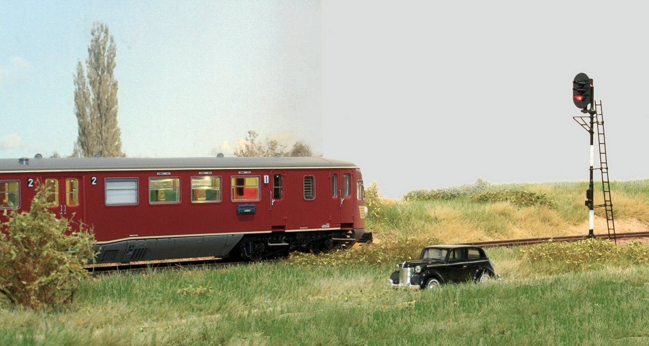

Twee dagen zonder plaatjes kan natuurlijk niet
Maar er niet veel te zien van het werk. De achtergrondpanelen voor de hoekmodule in elkaar gelijmd, en de laatste twee spots daarop gemonteerd.
Anyway, plaatjes in het licht van de nieuwe baanverlichting...
... de fel witte platen van de achtergrond maar wat ingekleurd met PS. Zaterdag komen de nieuwe achtergrondfoto's
Grtzz,
Karst

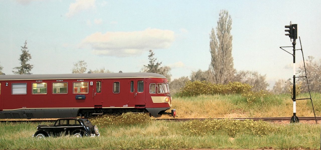

26 September 2012, 13:21:03 »
Leuk plaatje ui '19 toen'...
... 't lijkt er op dat ik de kleurstelling redelijk getroffen heb
Grtzz,
Karst
