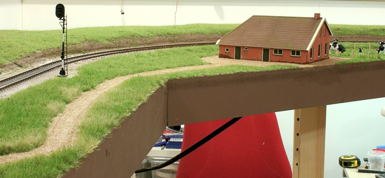

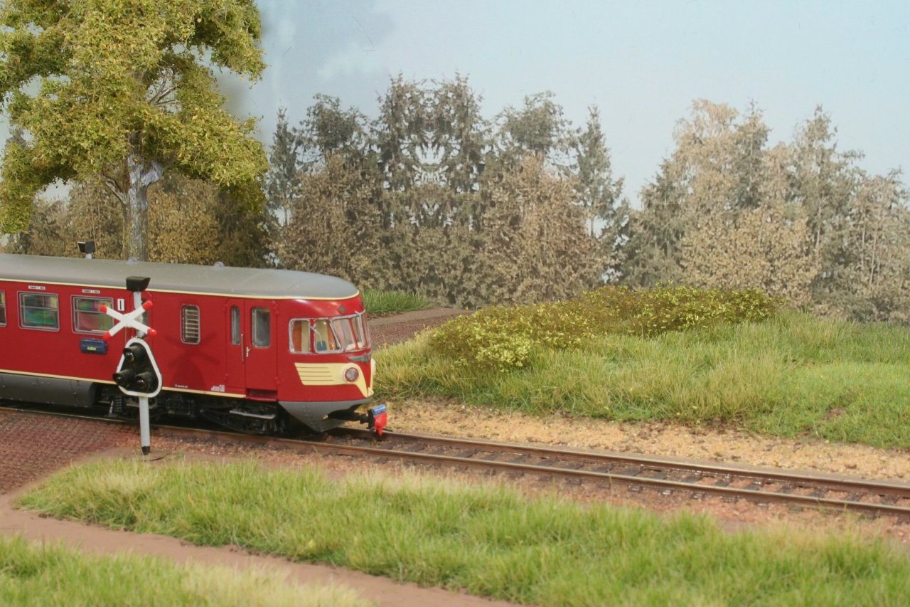

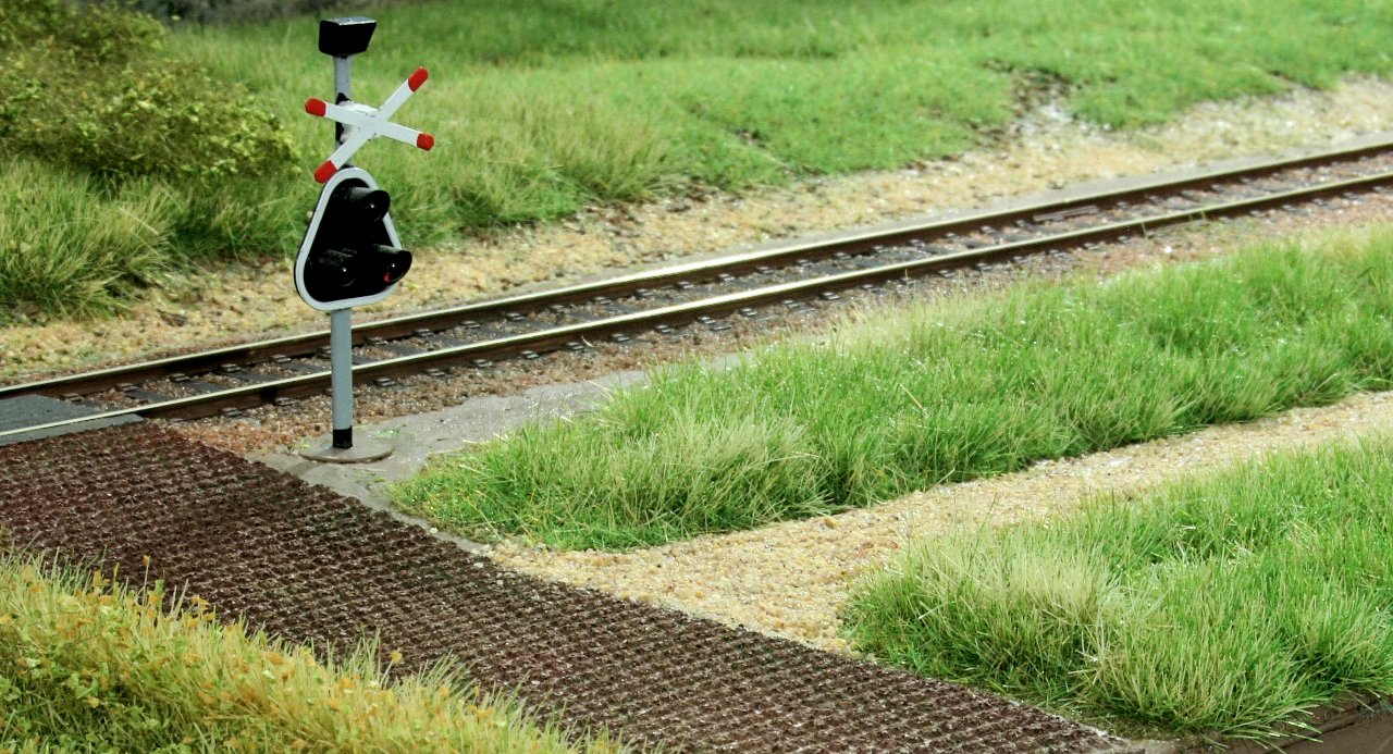

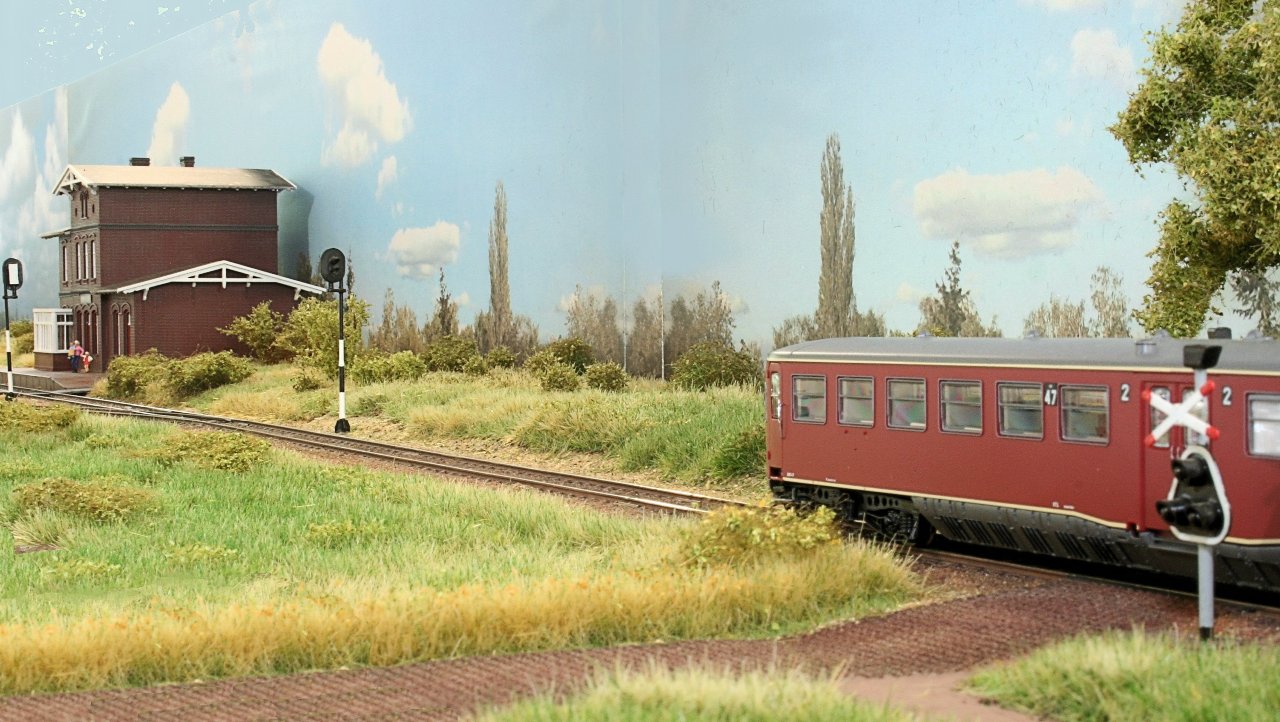

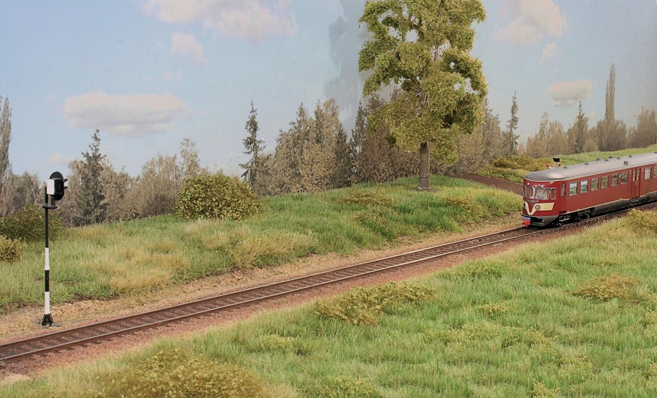

Een beetje creatief geweest met Hekiflor,  Heki Wildgras en allerlei Polak blaadjes...
... met Wildgras en Flor zijn mooie 'Brummelbossn' ( Bramenstruiken ) te maken... Deze komen/kwamen in Salland veelvuldig langs de spoorbaan voor.
... ook de rechter module heeft iets meer begroeiing. Met een dotje spuitlijm en wat Polakblaadjes maak je heel makkelijk blaadjes aan ( te ) lange grassprieten (y)
.... Heki Flor is los op het gras te gebruiken of met een Wildgras onderlaag.
... met de 6mm Polakvezels als ondergrond en een dek van Flor komt er mooi struikgewas tevoorschijn :)
Zo.. eens kijken of het werk van vanochtend al voeldoende gedroogd is voor de volgende laag  :D
Grtzz,
Karst

Citaat van: Rob Moerkerken
Welke kleuren, typenrs. van de verschillende merken heb je gebruikt?
Bij Polak zie ik bv veel verschillende kleuren groen.
Heki, Noch, Polak en Mininatur.
Van Polak bijna alle kleuren en alle lengtes, van Noch de Wildgras varianten in alle kleuren en 4 en 6 mm.
Grtzz,
Karst

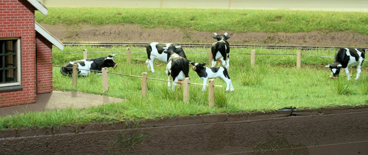

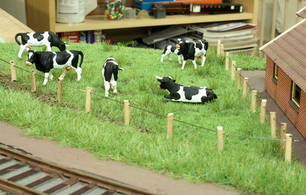

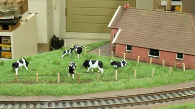

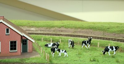

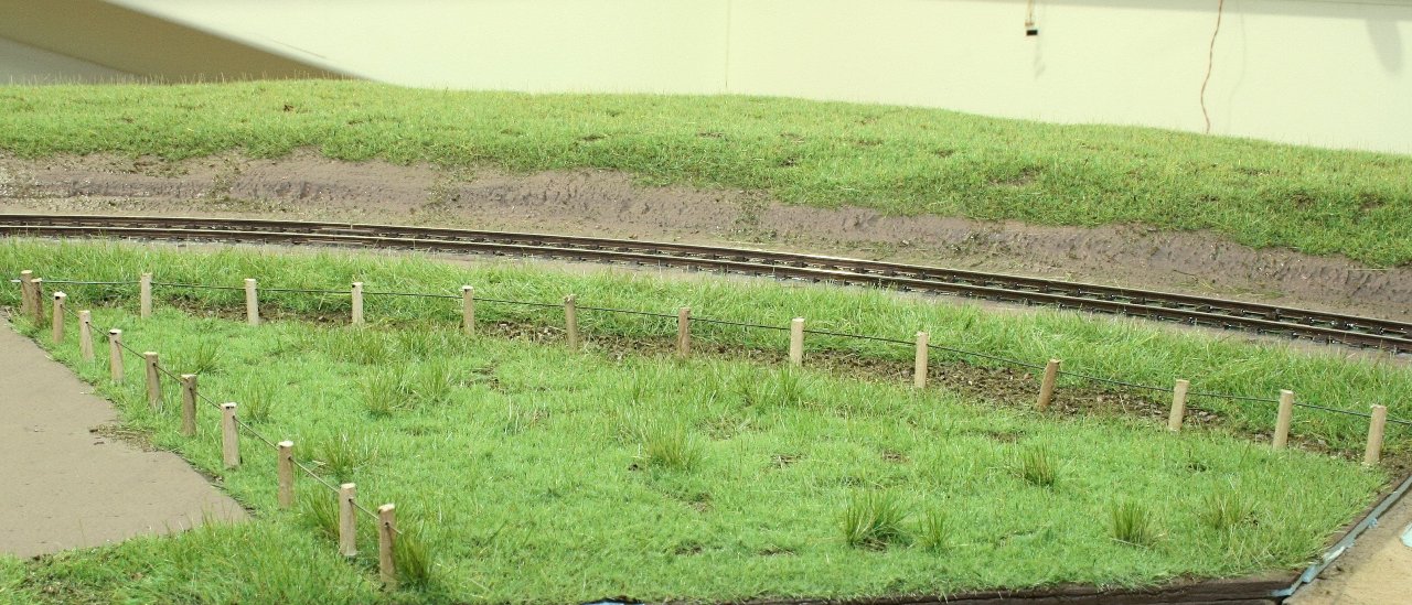

Nou, de tip van Martin opgevolgd. Worsteprikkers... wel te dik, maar ja, stevige palen zullen we maar zeggen ;)
... 1.5x10mm onderin een 0.5mm gaatje geboord waarin een stukje verenstaal van 0.5mm past, verder alle palen ong 2.5mm onder de kop een 0.5mm gaatje geboord voor de 0.27mm dikke staaldraad. Veel te dik ( beide, paal en draad ) maar het moet ook nog een beetje 'Messetauglich' zijn ;)
En een paar plaatjes van de ( toekomstige ) bewoners...
... palen moeten uiteraard nog in de creosoot. Maar eerst eens wat grind rond het huisje aanleggen...
Grtzz,
Karst

Zijn wel hele nette koeien.
Nergens een vlaai ;D

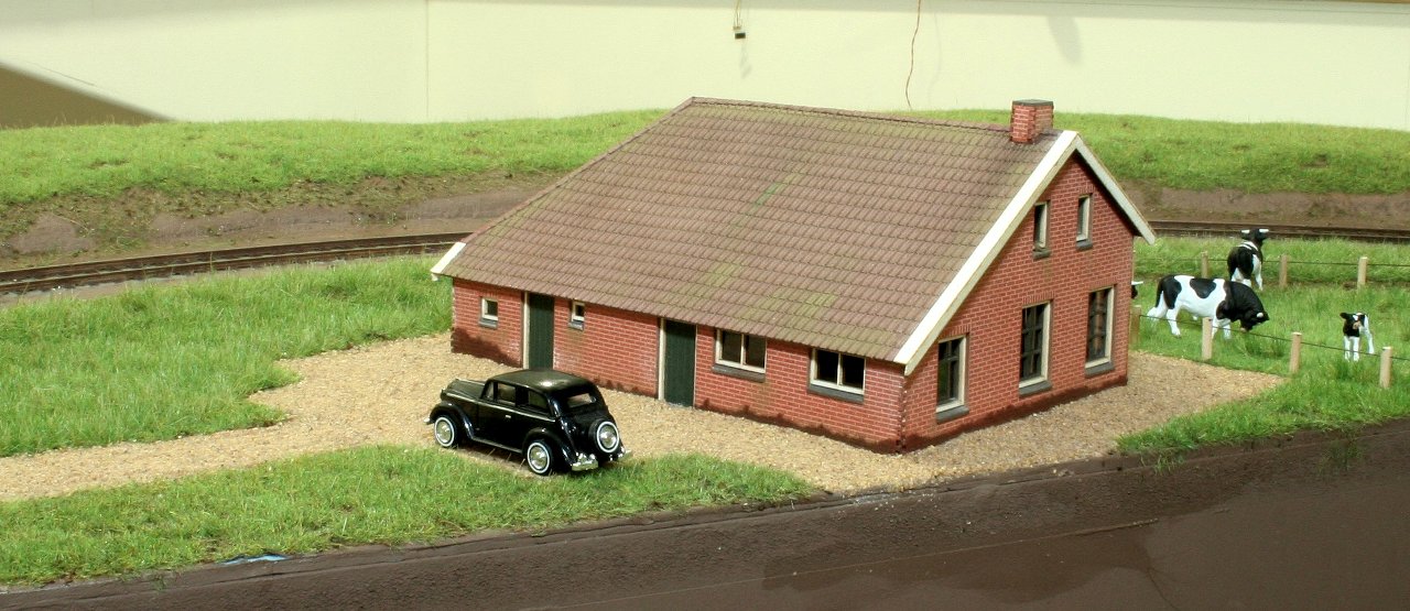

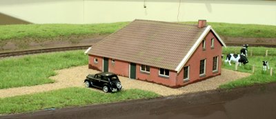

Nou.... er gaat ook wel eens wat mis...  :D

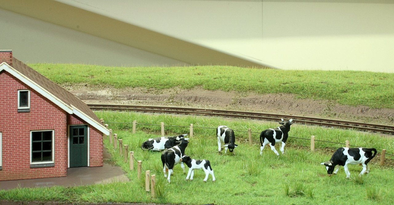

... het grinderf aangelegd... Standaard methode: Tams N-ballast gemengd met AD-geel poeder. Netjes verdelen, aanstampen met een houtje... Natmaken met ontspannen water ( daarbij wel het huisje afgeschermd...  :P ) en daarna indruppelen met voorstrijk... Na enige minuten, trekt het vocht in het karton van het huisje...  >:( >:( Hopen dat het wegtrekt wanneer het opdroogt.. :-\ :-\ Zo niet, was dit het laatste kartonnen kitje ooit... ;)
... ook het zandpad gelijk meegenomen...
... en hier komt het op de weg uit.
Grtzz,
Karst

Jezus Karst, zelfs het optrekkend vocht op schaal nagedaan. Jij bent wel van een andere planeet hoor op modelbouwgebied ;D ;D

P.S. Het vocht begint al weer een beetje weg te trekken.... dus ik heb weer een beetje hoop ;)
