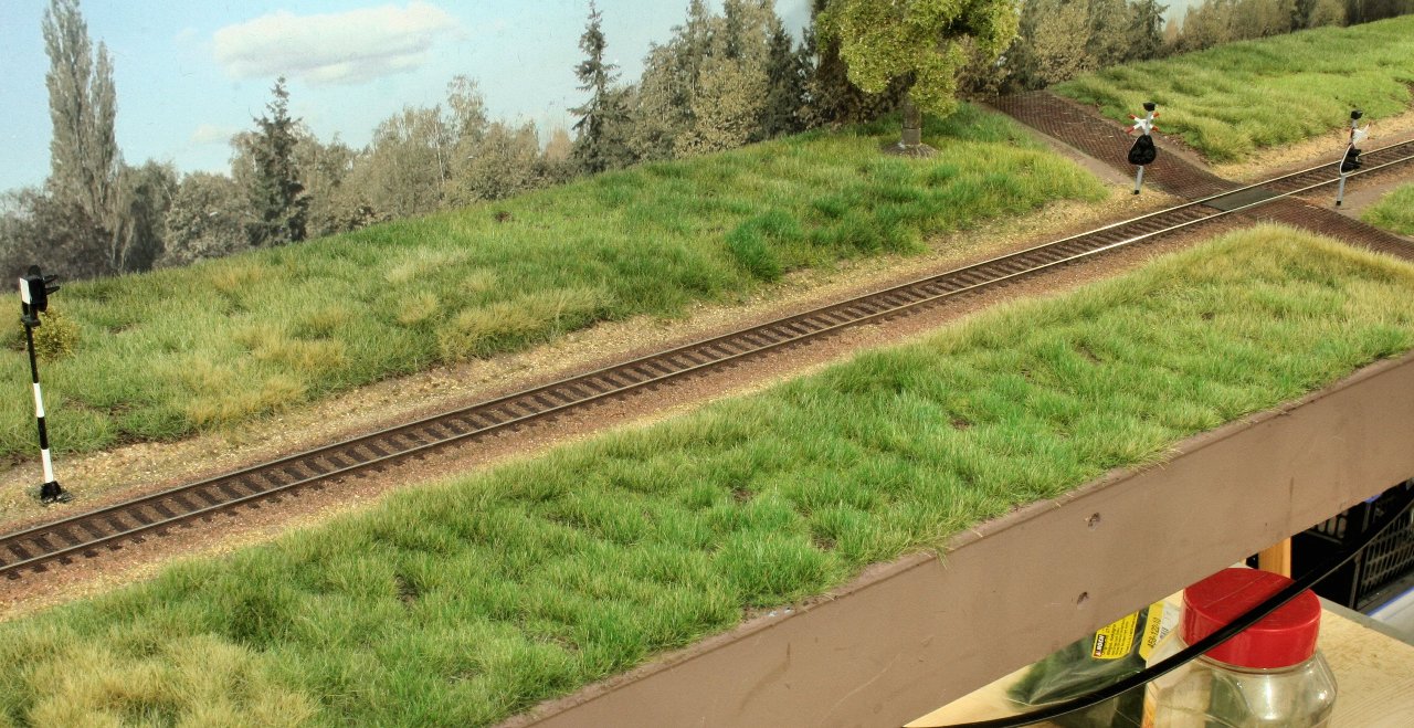

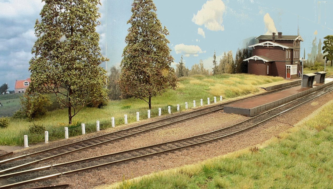

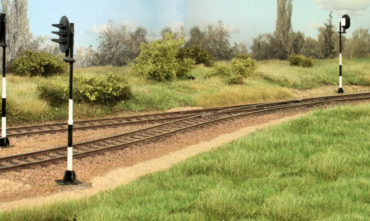

De laatste hand van vanavond...
.... nog 5 paaltjes bij de afrastering aangezet richting station en de schouwpaden van grind voorzien...
... zo ook hier ;)

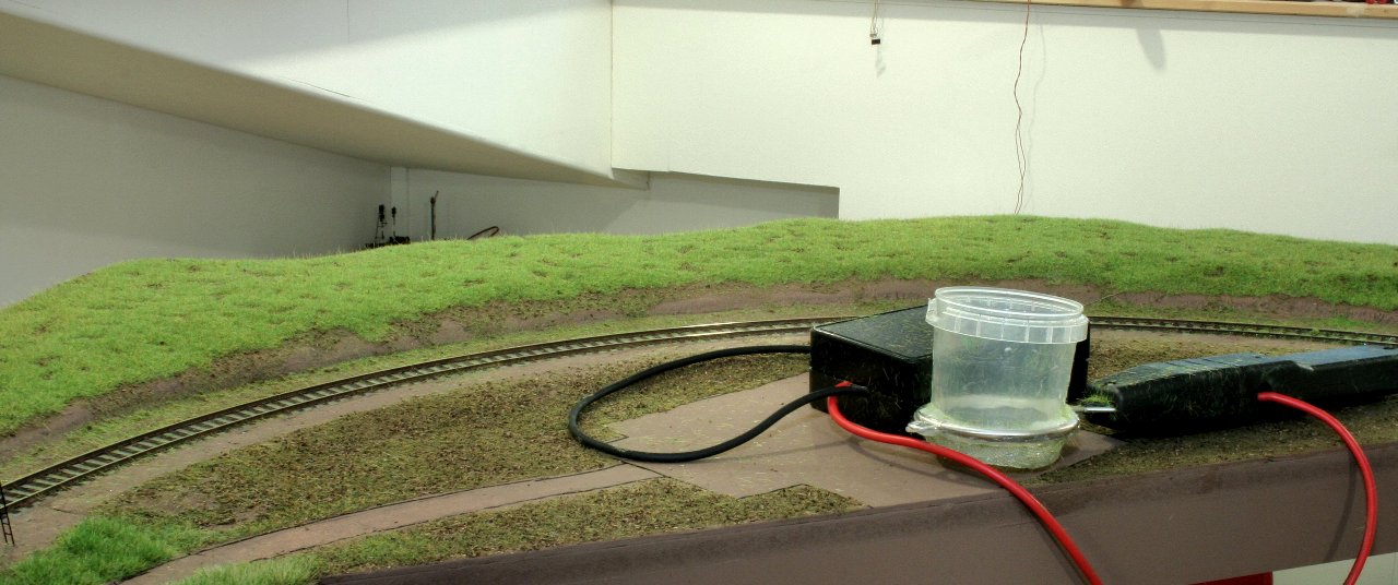

En weer vrolijk verder...
... de 'ochtend' begonnen met stofzuigen... dat is, losse vezels wegzuigen. Nu komt de struktuur nog beter tot z'n recht  8) (y)
... en de boog in de basis 2 mm vezels. Op de voorgrond de 'Helse Machien' die dit allemaal mogelijk maakt ;)

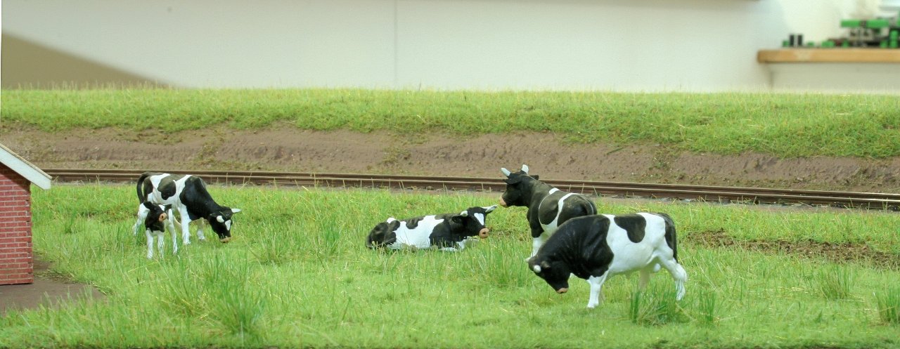

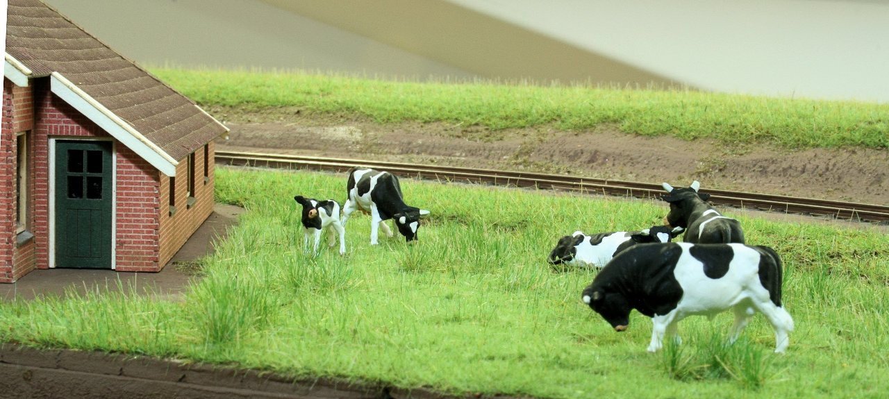

Citaat van: Karst Drenth
Waarom houdt het golvende landschap op bij de spoorlijn en gaat het over in de platte panne(n)koek? Waarom loopt de golvende lijn niet door naar voren? Boerderijland hoeft niet per sé plat te zijn. Op deze manier lijkt het spoor precies op de grens gebouwd te zijn. Is dat niet te toevallig?
Nope, niet toevallig ;) Waarom ?? Zien we later wel ;)
Nou, 'later' is aangebroken...
... al vanaf het begin was het plannetje daar om een leuk stukje weiland te maken...
... recept: Standaard ondergrond ( zaagsel en fine turf ) gevolgd door een laag Polak 2.0 mm... Daar boven op, nat in nat, Mininatur 0.5/1.0 mm daarna kleine drupjes onverdunde houtlijm en een mixje van 4.5 en 6.0 vezels van Polak en Noch.
Zo, nu nog rikkepalen.... imand een goede tip daarvoor ?
Grtzz,
