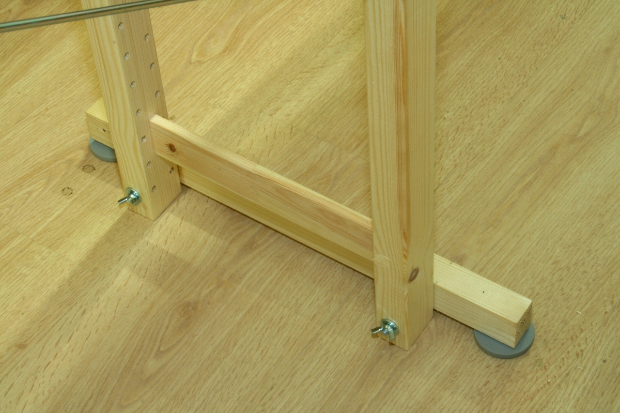

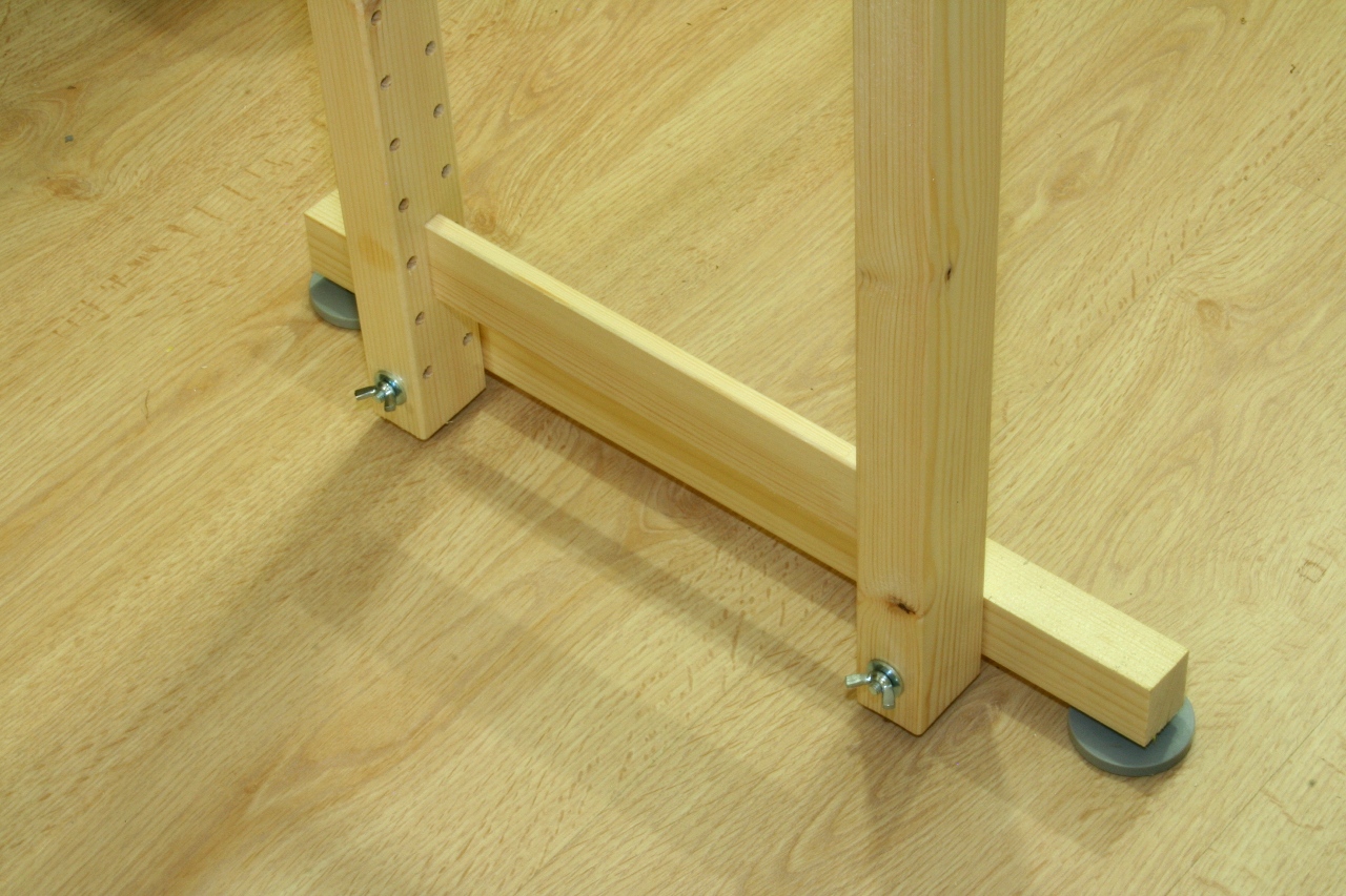

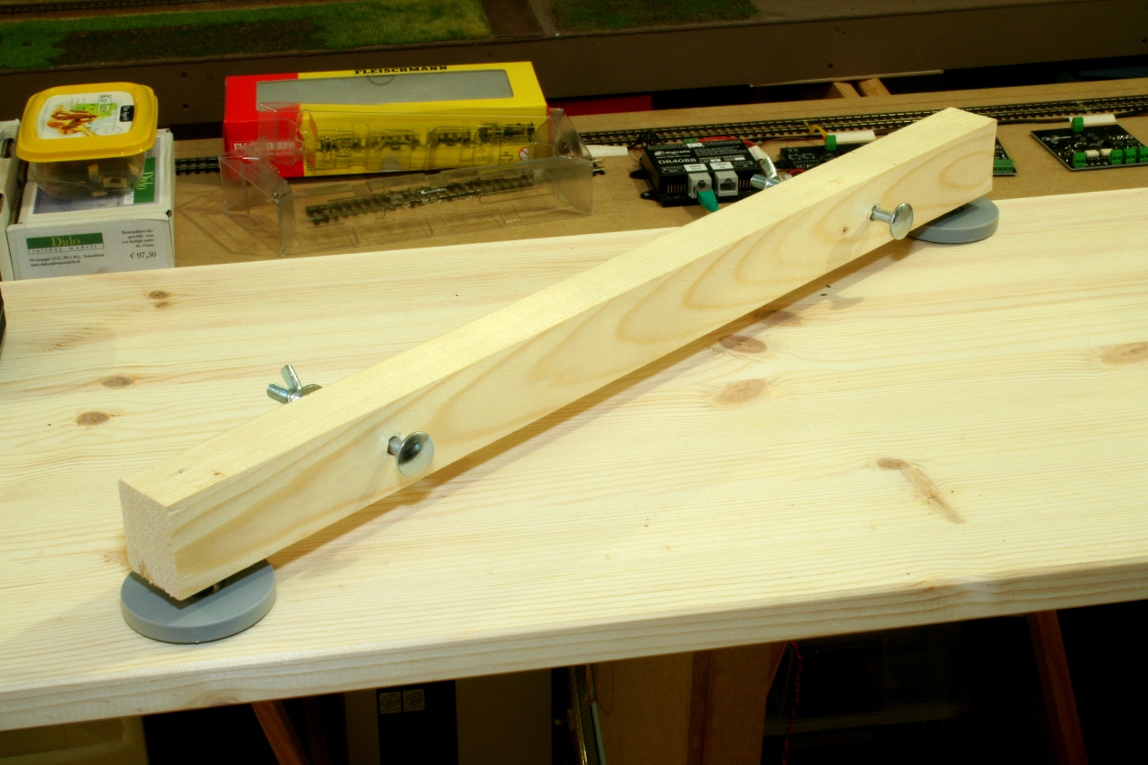

Zo, vanavond weer tijd om te thuis klussen...  ;D
... Het lange 'been' van de 'L' ( zoals op OntraXS ) nu compleet met 'voeten'.
... zo zij de voeten uitendelijk geworden. Balkje inslagmoeren, IKEA voetjes en twee slotbouten. Eenvoudiger kan het haast niet ;)
... voetjes helemaal ingedraaid. Meest ideaal, zo stent de staander mee
... iets uitgedraaid... tot 1.5cm verschil is zo op te vangen.
De hele stelling is ook een stuk stabieler nu !  (y)  Slechts 7.5 cm aan weerskanten van de poten verhoogt de kantelstabiliteit enorm !
Zo...  nu het andere 'been' nog en dan de oplegbalkjes op dezelfde maniet met slotbouten aanbrengen. Als het meezit, dan van het weekend de bakken er op ;)

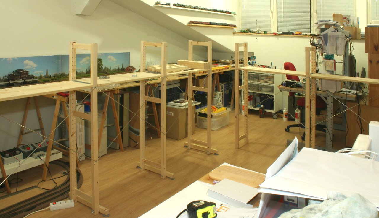

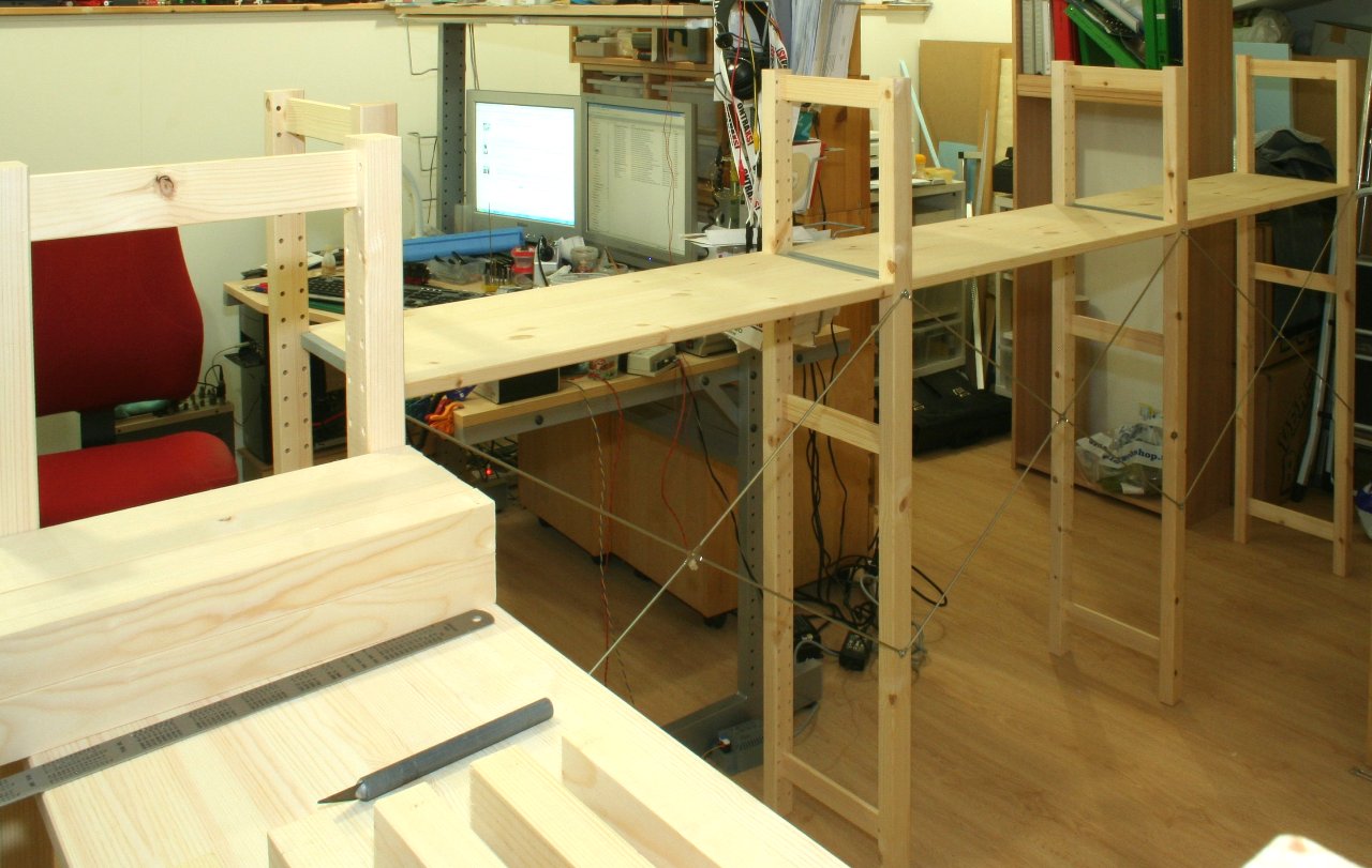

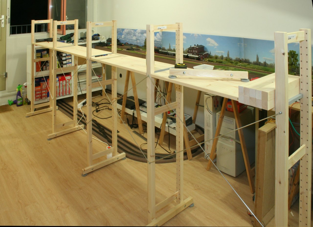

Even het tweede 'been' gemonteerd. Nu het uitgezocht is hoe, fluitje van een cent. Denk dat ik de hele baan in ca. een dik half uur kan opzetten (y)
... het past nog net in het Atelier... best groot eigenlijk dik 4 x 3 meter in L opstelling...
... dat wordt kruipen naar m'n werkplek... :(
... hier komt de hoekmodule...
