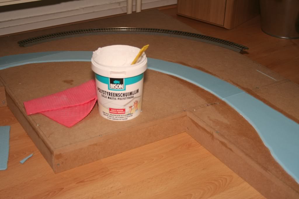

Gisteren om 10:30 begonnen met hout halen en de 4 bakken inelkaar geschroefd en gelijmd. Materiaal: 12mm MDF...
...bakken klaar, eerste rails proefleggen.
Het dempingsmateriaal is aangerukt...
Een klein half uur later...
...de eerste bedding ligt.
Nog eens drie kwartier verder en alleen het hoekje hoeft nog maar...
Lijmen doe ik het bekende blauwe spul met Bison Polystyreenlijm...
