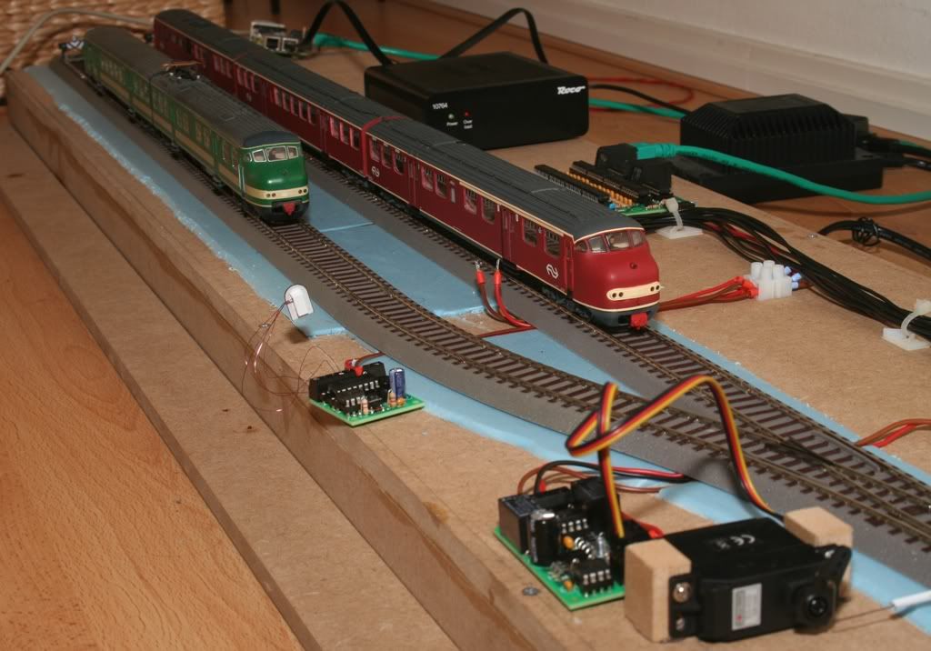

Update-je :)
De baan draait !
Begin van afgelopen week de bedrading afgemaakt, woensdag de wisseldecoders geplaatst, vandaag de twee eerste seindecoders af.
Ondertussen Koploper een drietal treinen laten leren remmen en laten stoppen op 'de stip'. ( Vooral de Plan U, vanwege z'n lengte, steekt nogal nauw ;) )
En ondertussen natuurlijk de test voor alle digitale componenten. Waarvan de Servo- en Sein-decoder natuurlijk hagel nieuw zijn en nog geen enkele 'life-actie' gezien hebben tot nu toe.
Het gaat goed tot zeer goed  ;D tot nu toe 3 maal een niet omgezette wissel gehad in een tijdbestek van ca 5 uur... zou niet moeten natuurlijk, maar wat me opvalt is, dat het steeds het wissel is die ook in het multiMAUS menu geselecteerd staat. Daar schakelt ie wel het symbool om, maar het lijkt net of het signaal niet naar de baan gaat.  :-|
Selecteer ik de andere wissel, verplaatst het robleem zich daar naar toe. Dit was gisteren met name een probleem...  :( Vereist dus nader onderzoek  :P
Nog wat plaatjes...
... Plan V en Plan U gebroederlijk naast elkaar. Linksonder de seindecoder met aangesloten seinbak. De paaltjes worden er morgen aangezet.
De servo met z'n mechanische aansluiting op het wissel, en de electrische op de decoder...
De andere kant van de pendelbaan...
...hier al wel een sein-op-paal  ;D
Wel lekker doorgewerkt deze week, maar ook heel veel ( laatste 2 dagen ) stilletjes zitten genieten van wat Koploper allemaal met je treinen en baan doet.
Vooral het zien verspringen van de seinen en het langzaam omlopen van de wissels is een genot  8)
Grtzz,
Karst
