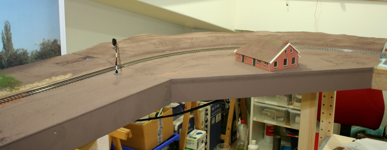

Citaat van: maarten41
Is de roofmate aan de achterzijde niet wat te hoog? je zult het vast wel zo bedacht hebben.
Nope, 't is de bedoeling een Sallandse Es uit te beelden, die waren vaak wel tot ca 8 meter hoger dan het omringende landschap. Je vind ze o.a. in de buurt van Dalfsen en Ommen.
Overigens, wat is eigenlijk de boogstraal van deze hoek? Persoonlijk houd ik het in het zicht liever
tot minimaal ongeveer R8, maar dat terzijde.
511mm, inderdaad voor 'in het zicht' wat krapjes. Maar het is een Demobaantje he ;) Voor het 'echie' zou ik ook voor minimaal 800mm gaan ;) Overigens zou de baan dan niet in de standruimte passen die me toebedeeld is. ( past nu al bijna niet, moet ca. 30 cm van Ronald 'lenen'  (y) )

Zo... verf zit er al op :) (y)
... kunnen we morgen de ondergrond voor het gras aanbrengen :) 8) en de rails schilderen en... en... ;)

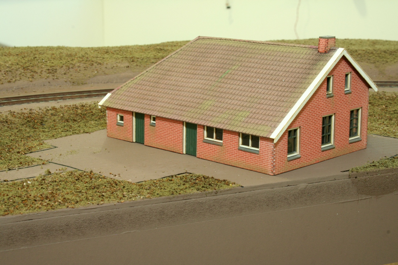

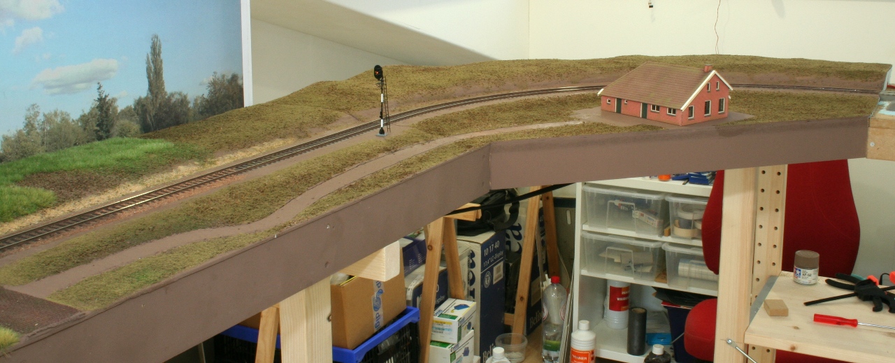

Right... de kale, gladde ondergrond wat meer 'body' gegeven...
... standaard methode: Voorstrijk (dik) aanbrengen, good-old btuin zaagsel strooimatriaal en Woodland Fine Turf er in strooien en natspuiten met ontspannen water... Grappig effect zo... glooiingen worden 'gedempt', 'vlakke-pannenkoek' wordt levendiger. Let wel, dit is allemaal ondergrond voor het gras later ;)
... beetje meer detail. Dankzij de matbruine 'earth' ondergrond hoeft e.e.a. niet dekkend aangebracht te worden.
Grtzz,
Karst

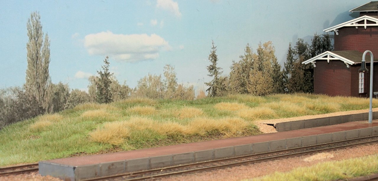

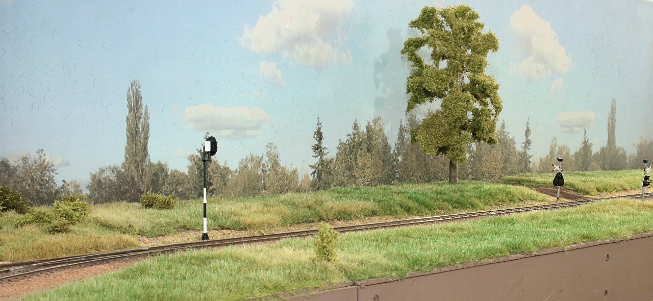

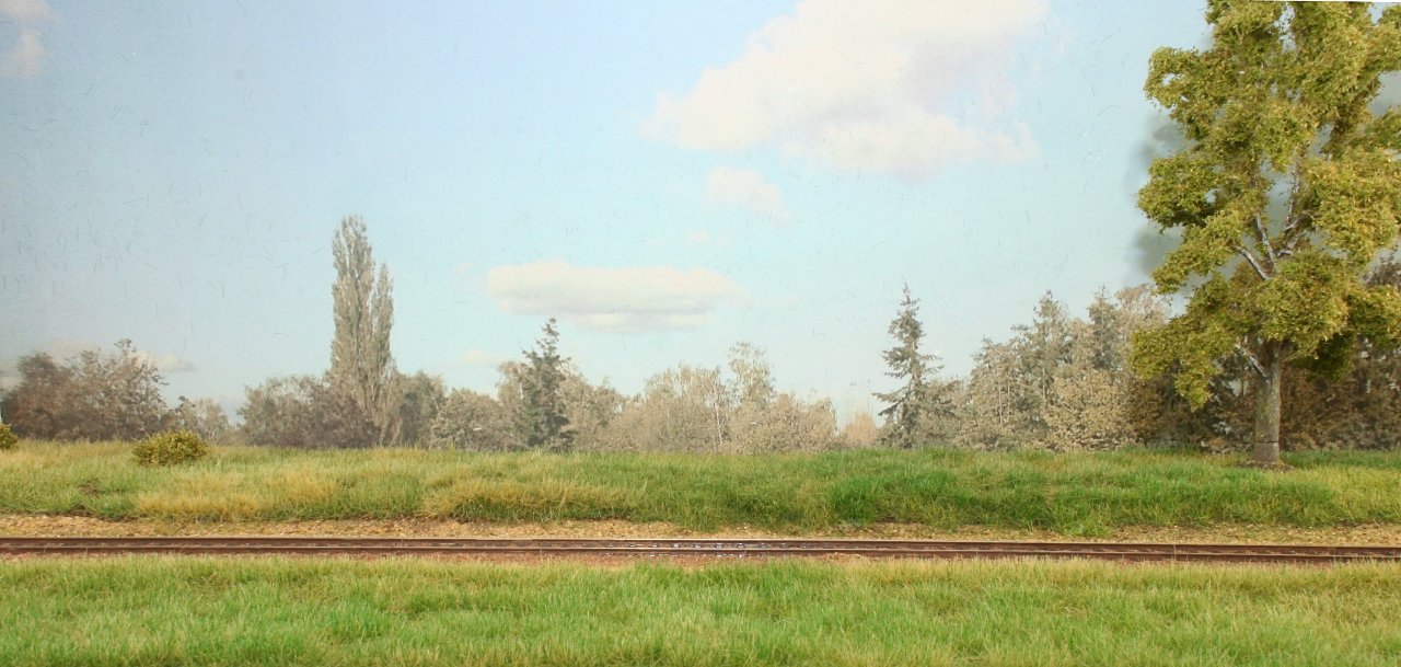

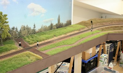

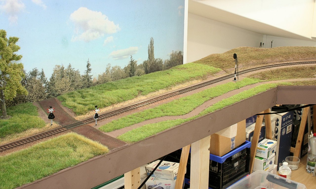

Er was nog wat achterstallig werk te doen... de demo's op Eurospoor en OntraXS warten nooit helemaal afgemaakt. En terwijl de 'Bocht' ligt te drogen, de rest maar eens aangepakt...

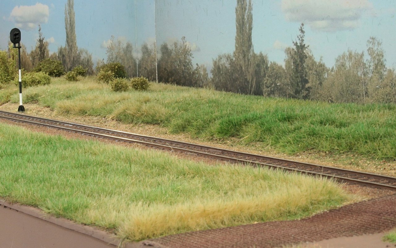

... links van het station. Wat dorheid toegevoegd... ik moest duidelijk nog weer even wennen... beetje monotoon. Maar met een beetje verf en wat bosjes en struikjes is dat ook wel te verhelpen  :P
... de 'OntraXS module' was maar 20 cm helemaal klaar, en dan ook nog eens alleen de achtekant. Veel te doen dus... ging al duidelijk veel beter ;)
... zelfde module, nu haaks op het spoor. Mooi is te zien hoe het gras over de 'afgraving' heen valt. ( Nee, niet toevallig, opzettelijk ;)  :P )
... en nog een keer uit een andere hoek.

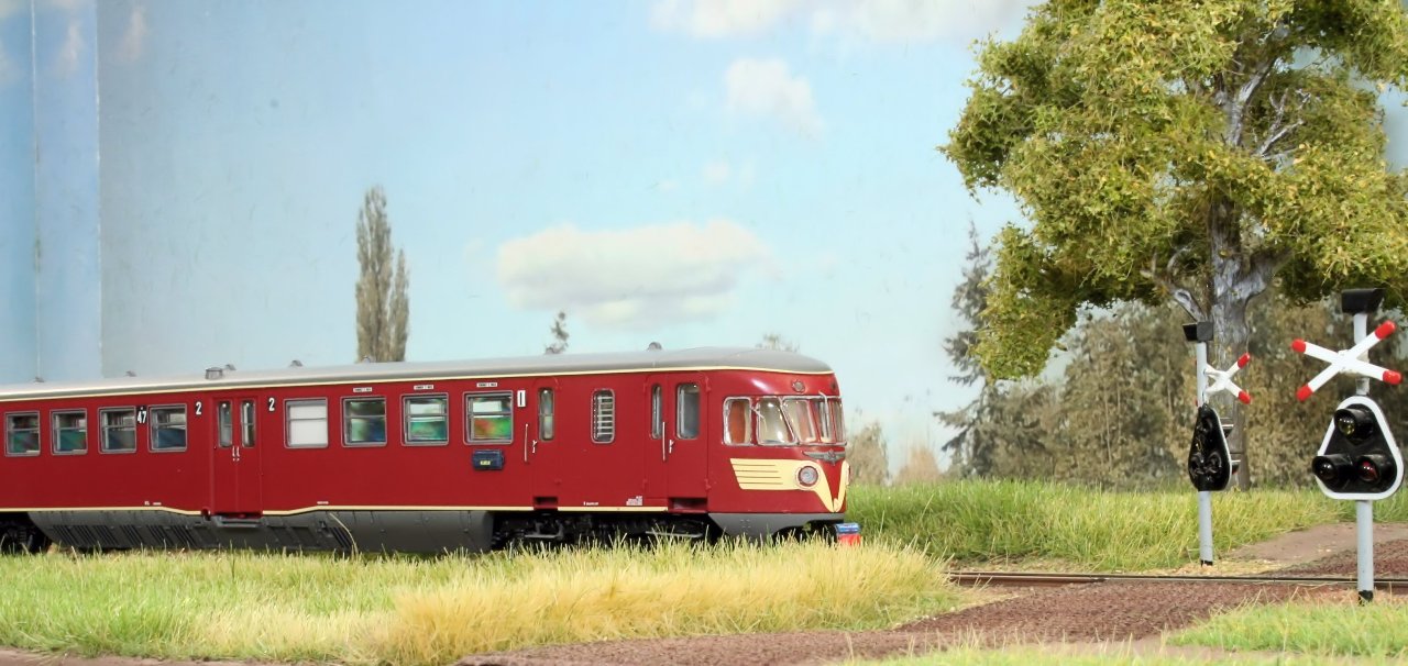

... even een mooi plaatje van de fotogenieke DE-1
...Overzichtje van wat er nog moet gebeuren. Mooi te zien de verschillende stadia. Van rechts naar links: Ondergrond, 2mm gras op de voorgrond en rechts achter, 4mm midden achter en 6 mm links achter. Links van de weg is het gras klaar.
Dit deel zou vanavond nog wel te doen moeten zijn. ;)
Grtzz,
Karst
