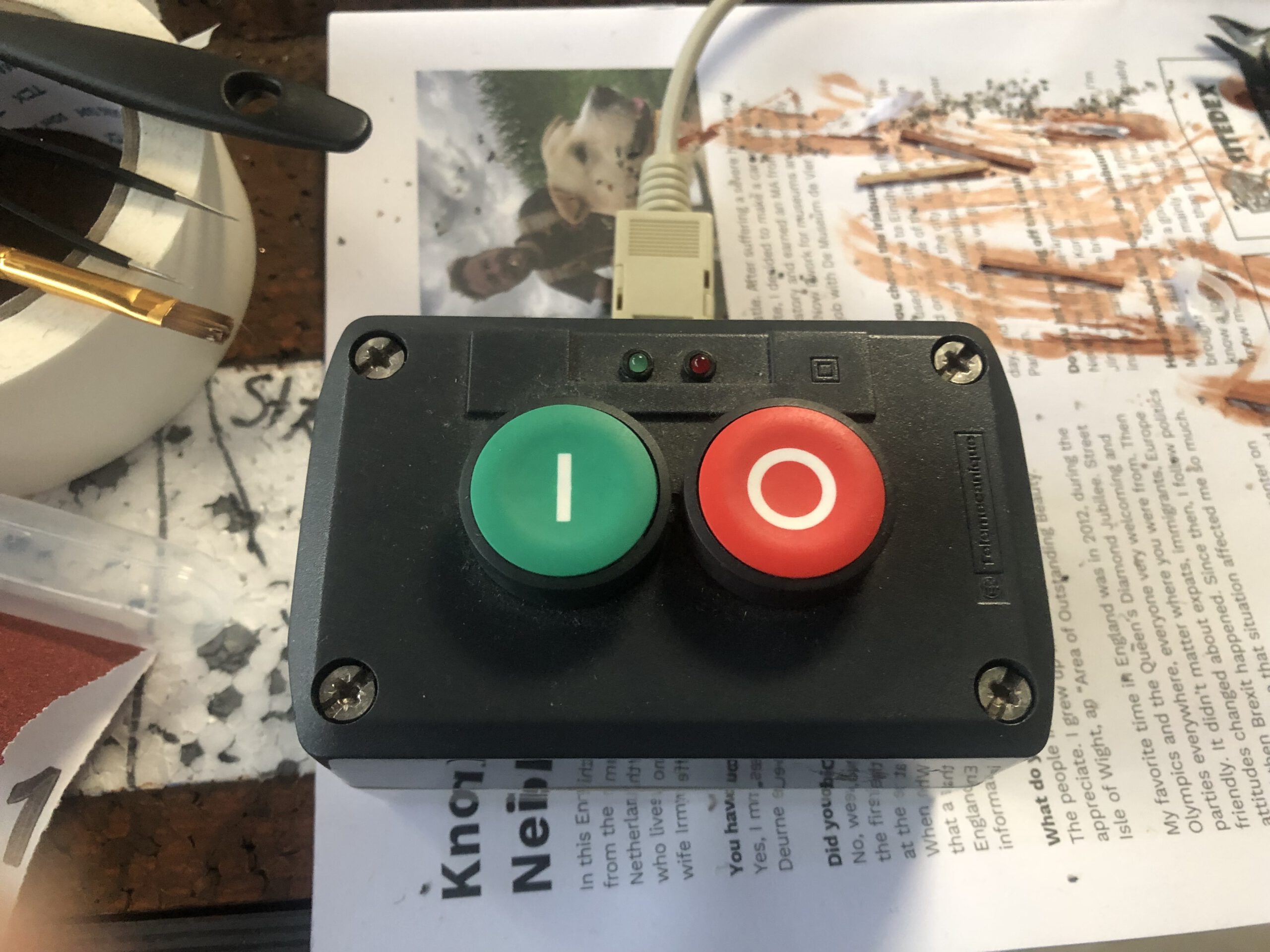

 -Een mooie rode kop om op te rammen die zelf terug veert.
 -Een mooie knop met Leds erin, maar de verdiepte push is wat onbereikbaar.
 -rode/groene knoppen samen met leds werken natuurlijk ook.

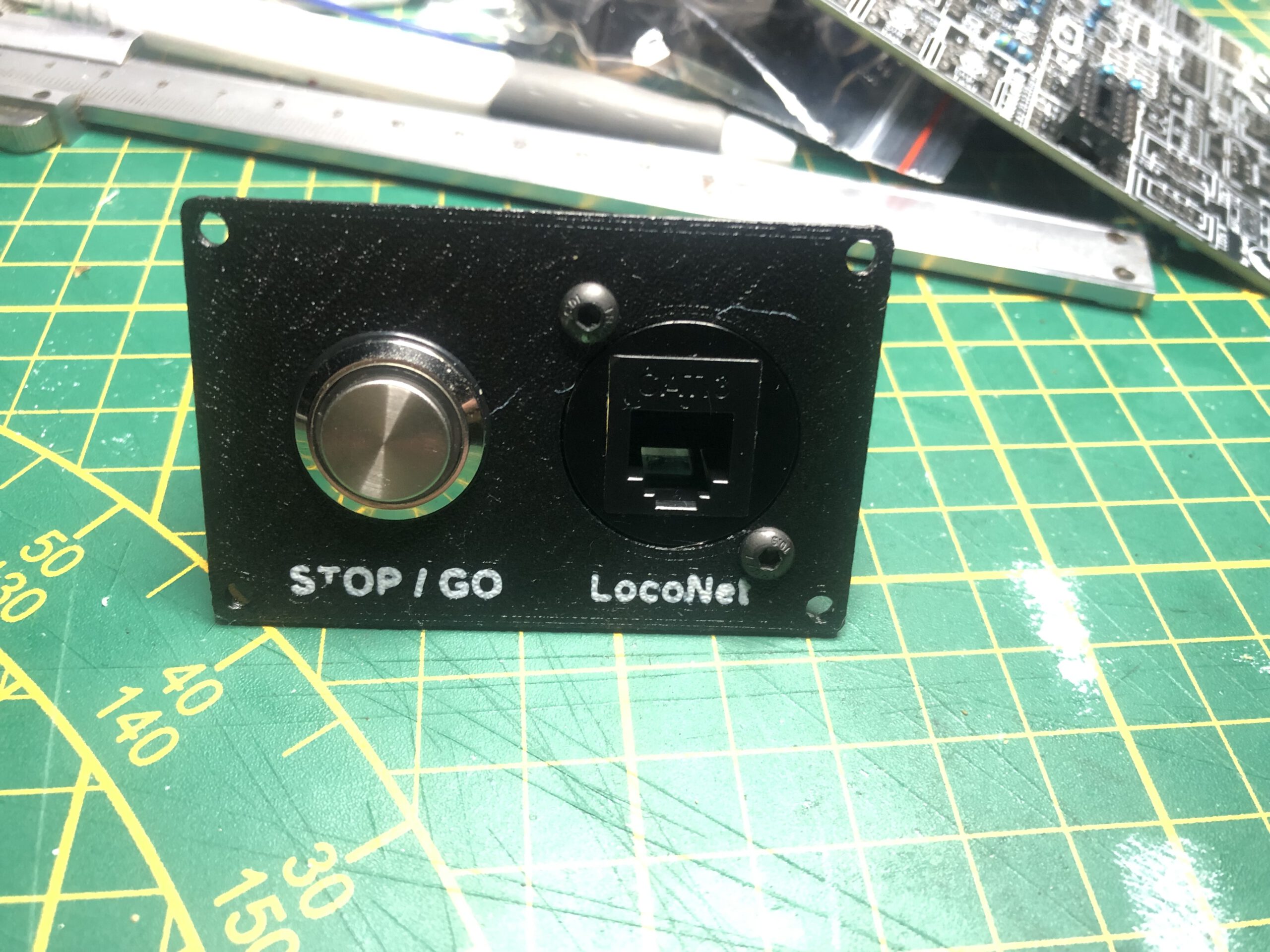

Omdat ik kortgeleden overgegaan ben van Roco Multimaus naar een Uhlenbrock Daisy 2, had ik dus een mooi aansluitpunt nodig voor die nieuwe regelaar. Er is op het printje van Monobrachius nog een aansluiting vrij voor een Loconet-device. Daisy 2 =Loconet, dus daar gaan we!
Een avondje stoeien met Tinkercad, de 3D printer en een RJ12/RJ11-female module van Aliexpress, en dit is het resultaat:

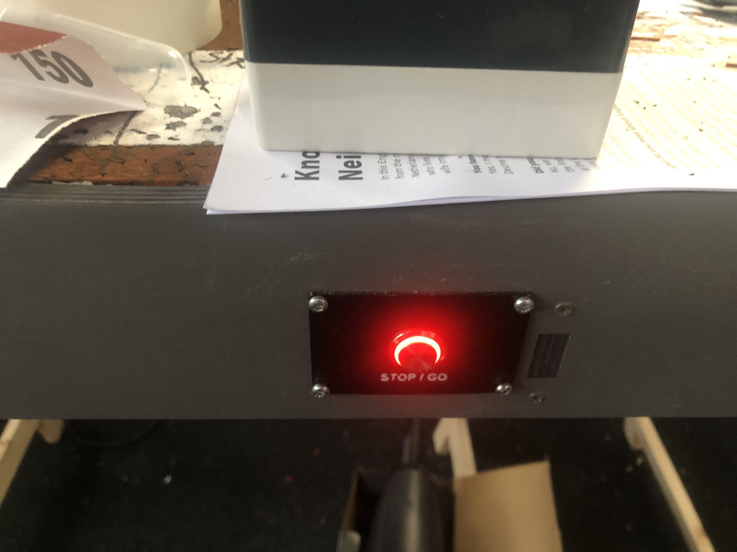

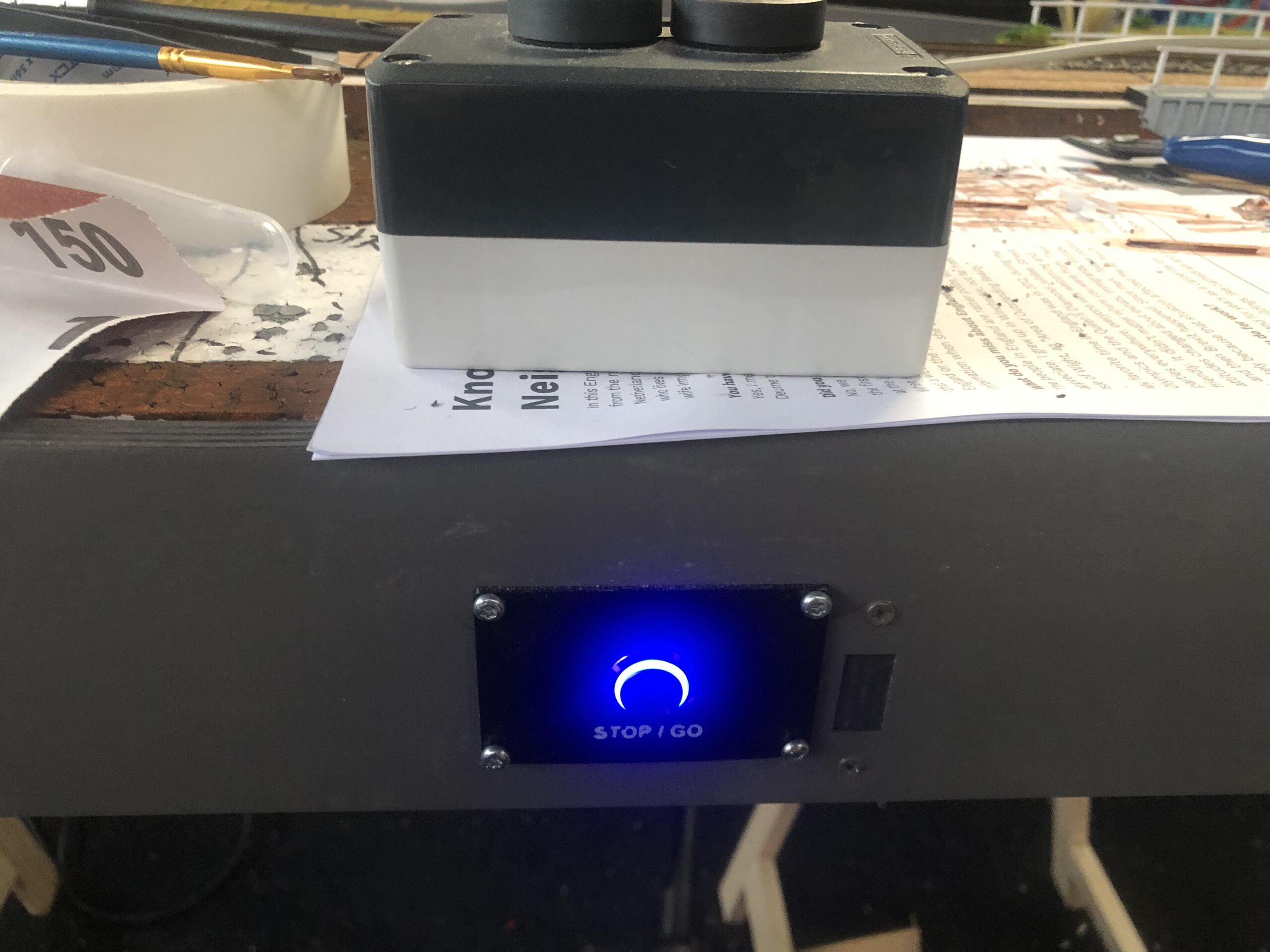

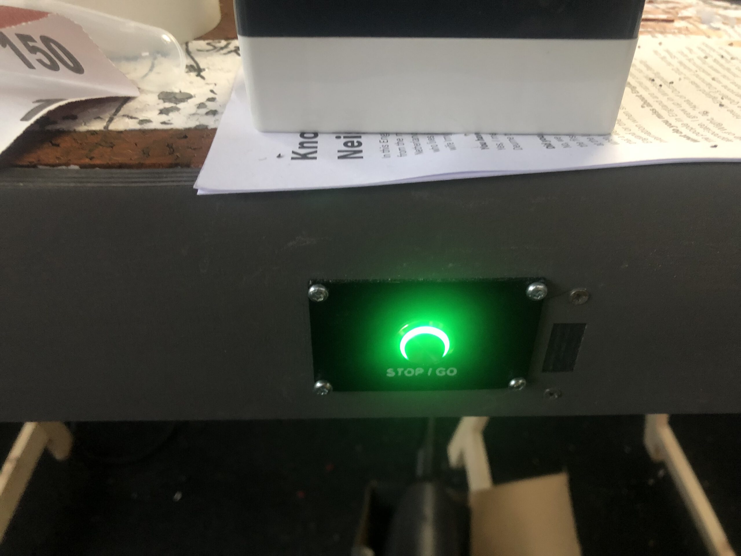

Voor mijn modules gebruik ik tegenwoordig echter gewoon een metalen drukknop met ingebouwde RGB leds.
Als de Arduino opstart en niet weet wat de status is dan brand de blauwe led:
En die gaat uit zodra het status bekend wordt en dan gaat de rode of groene led branden

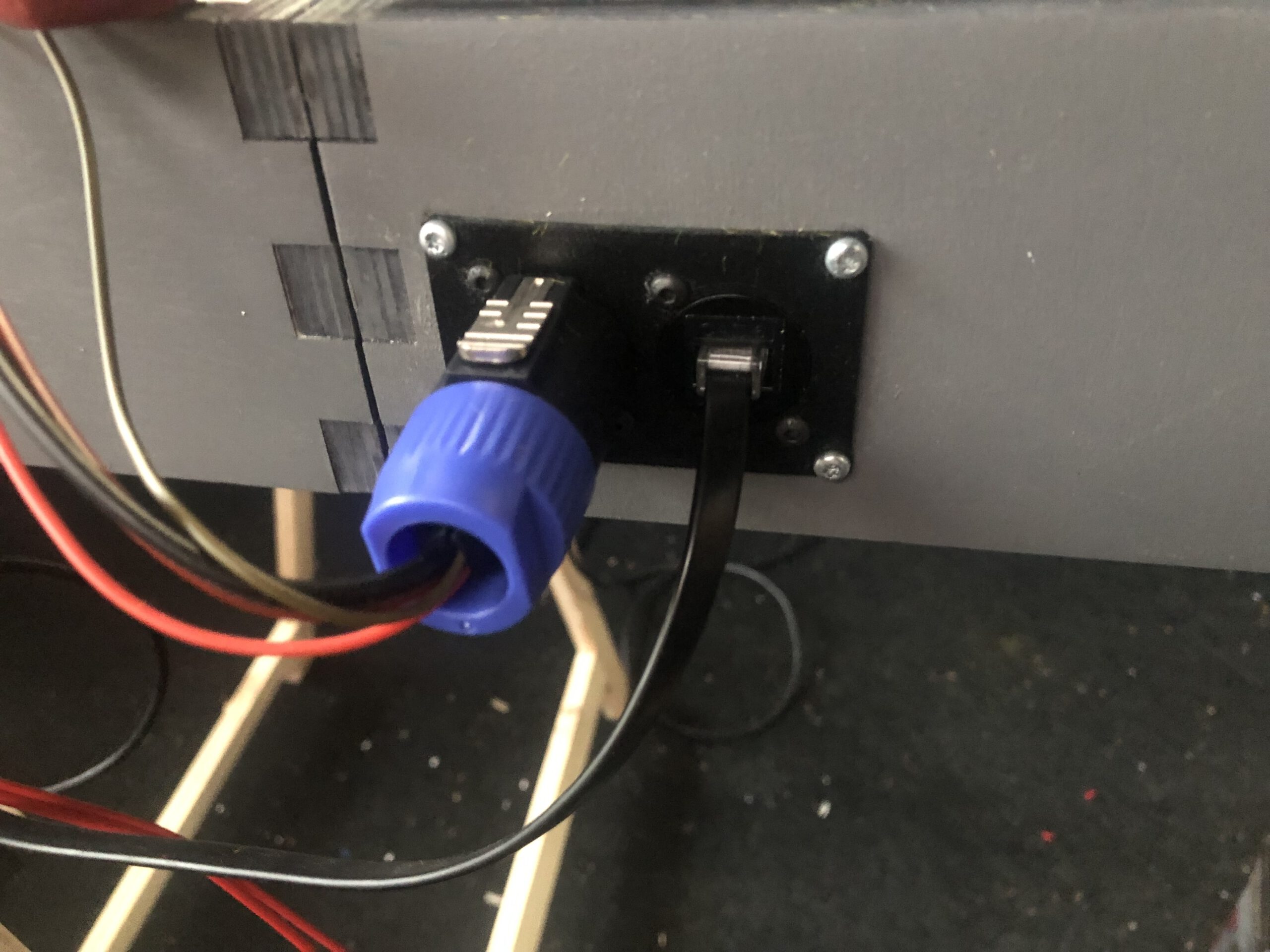

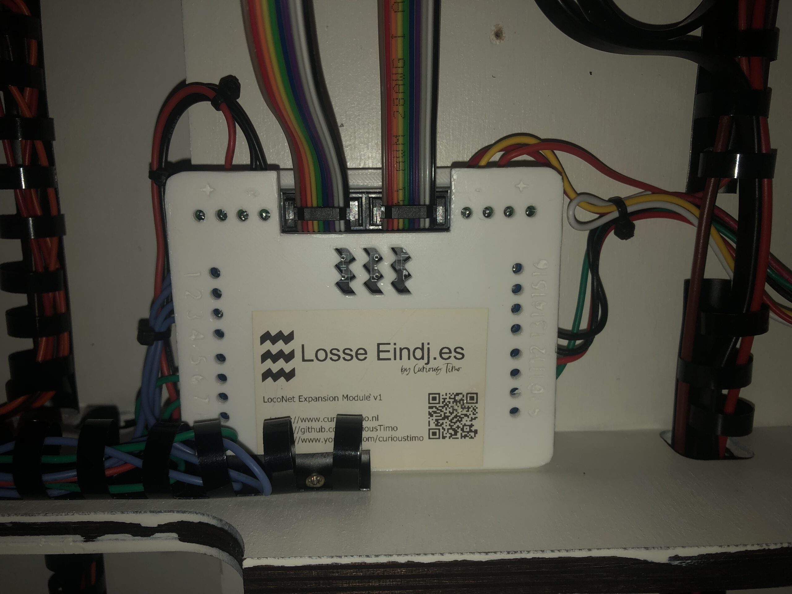

De niewste versie is een combi met een LocoNet aansluiting. Dat is gewoon een 6p6c keystone koppelblok die in een D-type houder vastklikt:
Die D-type standaard ben ik wel fan van. Je kunt keystones krijgen voor bijna alles wat je nodig hebt. USB, HDMI enz enz.
En ik gebruik de 4 pin Speakons om mijn modules te koppelen en die komen ook in dat formaat. 2 pinnen DCC en 2 pinnen 12v DC in één verbinding. Super handig.

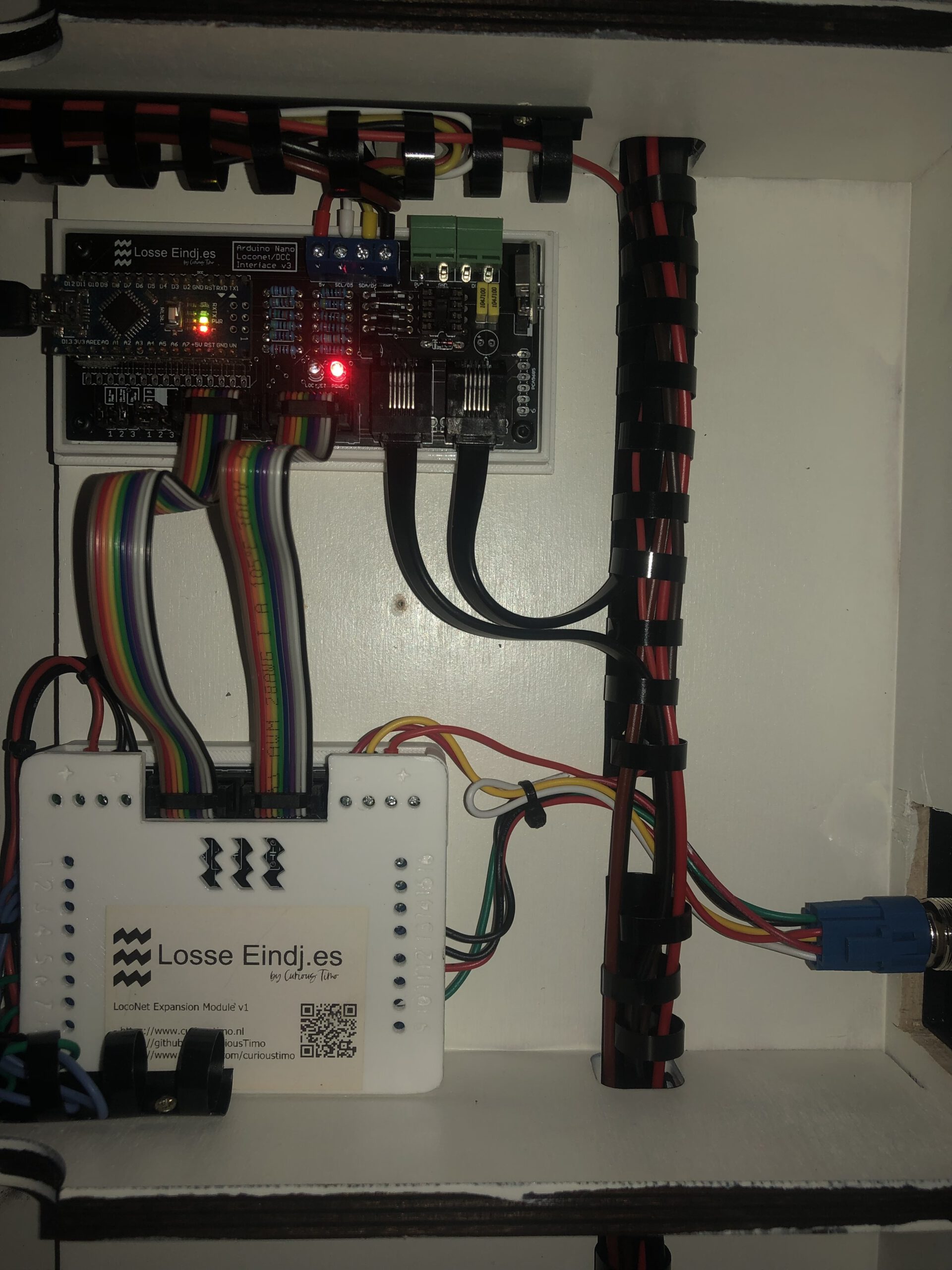

Voor de aansturing gebruik ik een versie 3 van mijn LocoNet/DCC print.
Deze heeft als upgrade t.o.v. versie 2 connectoren voor flatcables. Die kunnen weer verbonden worden met uitbreidingsprints. Zoals deze voor simpele i/o. Maar ik heb er ook één liggen die met twee RFID ontvangers kan verbinden en één andere print met een Marklin i2c bus aansluiting die je aan de zijkant van Marklin 6040 keyboard drukt zodat deze op LocoNet te gebruiken is.
Die flatcables knip je heel makkelijk op maat en daarna krimp je de connectoren in de bankschroef.
Timo
