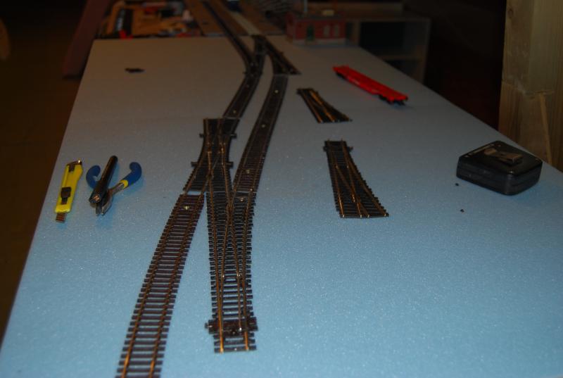

Ik heb vandaag dan ook eindelijk me peco rails binnen
meteen neer leggen en proberen, en ja hoor ik heb precies het zelfde probleem ,maar ik ben beginner , dus nu de vraag , kan iemand via de foto aangeven waar ik moet isoleren, ik rijd trouwens digitaal , teminste das de bedoeling
of gewoon op elke wisseltong isoleren?
groeten stefan ;D

Ferdinand,
Je hebt gemeten en je resultaat in een tabel neergezet, daaruit kun je opmaken dat je de van polariteit wisselende spoorstaven van de rest van de daarachter aangesloten polariteit moet isoleren.
Mvg
Wim.
Hier lijkt me. Dus in jouw situatie bij die wissel op de voorgrond.
Gr. Remco

Stefan,
Dat is dus precies wat in dit draadje beschreven is. Lijkt me niet nodig dat we alle antwoorden nog een keer typen. Samenvattend: gewoon bij elke wissel isoleren op de hierboven in rood aangegeven punten.
Groeten, Marcel
