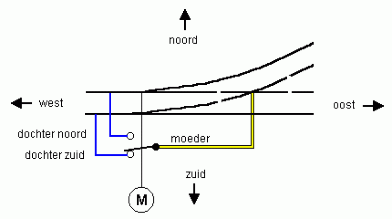

In hoeverre is het mogelijk om het puntstuk te polariseren (via de aansluitpunten van de tortoise)?
Ik denk dan aan Rocolinewissel zonder bedding waarbij met de standaard roco aandrijving het een kwestie van 3 draadjes trekken...
Joost

De Tortoise heeft 2 wisselcontacten. Dus je hebt genoeg voor terugmelding en polaristie.

Vervolgvraagje: voor het polariseren op een digitale baan, moet het digitale signaal naar het puntstuk, correct?
Als ik naar aansluitschema kijk, heeft de turtoise dan niet alleen de 'analoge' DC voeding voor z'n motor tot z'n beschikking?
Zoveel te leren...

De Tortoise heeft twee omschakelcontacten die af fabriek nergens op zijn aangesloten. Je sluit zelf de digitale spanning en het puntstuk op zo'n omschakelcontact aan.

op de Tortoise zitten 8 aansluitpunten op een rijtje. De twee buitenste gaan naar de motor. De middelste 6 zijn 2 onafhankelijke omschakelcontacten. Die zitten dus elektrisch niet aan elkaar of aan de motor vast. Ik weet niet uit mijn hoofd wat de volgorde is van die contactansluitingen, maar dat staat in de gebruiksaanwijzing die bij elk exemplaar wordt meegeleverd.

Dan ga ik me proberen te verdiepen in de hoe en wat van polarisatie want volgens tekening verbind de tortoise aansluitpunt 4 met 2 danwel 3.
Eh, het is vast andersom in geval van het puntstuk.... Aansluitpunt 4 aan het puntstuk en dan voeden met 2 danwel 3.. Klinkt dat redelijk?

Zon'wisselcontact heeft 3 aansluitingen, de middelste noemen we de moeder, de twee andere zijn de dochters. Moeder kwispelt dus heen en weer tussen beide dochters. Bij de Tortoise is 4 blijkbaar de moeder, 2 en 3 zijn de dochters.
Nu de aansluiting aan het puntstuk. De bedoeling is dat het puntstuk de spanning krijgt van de spoorstaf waar hij op dat moment in ligt. Bekijk het wissel als een route van west naar oost. Je hebt dan een noordelijke en een zuidelijke spoorstaaf.
Als het wissel zo staat dat de noordelijke wielen over het puntstuk rijden, dan moet het puntstuk verbonden zijn met de noordelijke spoorstaaf. Staat het wissel in de andere stand, dan rijden de zuidelijke wielen over het puntstuk en moet het puntstuk dus met de zuidelijke spoorstaaf verbonden zijn.
De moeder van het contact moet in ieder geval aan het puntstuk, de ene dochter aan de noordelijke staaf, de andere dochter aan de zuidelijke staaf. Welke dochter waar moet, dat is een kwestie van even proberen.
PS: ik wist dat ik er nog een plaatje van had, maar kon het zo gauw niet vinden:
