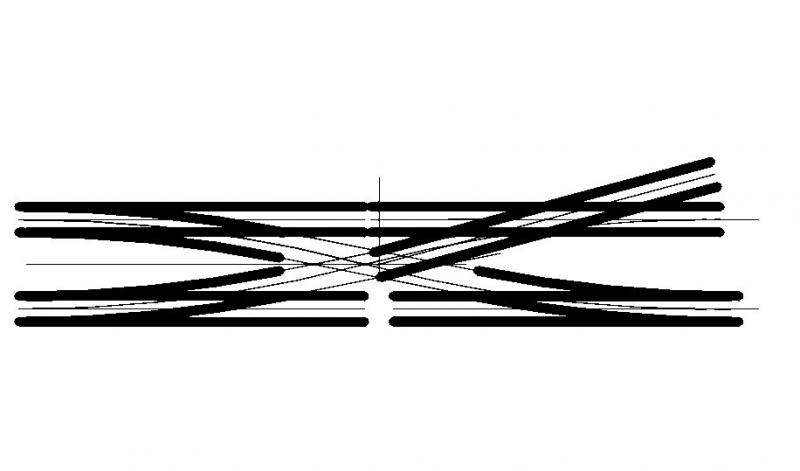

Inderdaad, het is de 30 graden kruising van Piko. Je moet wel veel dwarsliggers bewerken. Daar wil ik nog wat verbeteringen aanbrengen.
Het past nu net met alle standaard wissels, ik denk dat als je nog smaller (hoh) gaat dat je dan inderdaad de puntstukken en kruisstukken zelf moet gaan plaatsen. Ik heb nu alleen spoorstaven en dwarsliggers aan te hoeven passen.

Het lastige is dat de geometrie van de gewone wissels en die van de engelsman verschillend zijn. De boogstraal van de gewone wissel is 908,x mm. De engelsman kan dat niet hebben omdat het in principe een kruising is met wisseldelen. De boogstralen zijn dus veel kleiner. Om bij 908 mm een graad te corrigeren moeten er 2 dwarsliggers ruimte beschikbaar zijn, er zitten 30 gaten in een boog van 908 mm/15 graden. Van 15 graden terug naar 11 zou dus 6 dwarsliggers behoeven en die zijn er niet tussen de puntstukken van kruising en engelsman. Als het lukt om een puntstuk in te zagen en de rails om te krijgen van de engelsman zou het ook een bruikbare oplossing worden. Maar geloof het of niet, als er 35 mm lengte omgezet zou moeten worden moet het eind 2,3 mm opschuiven voor de juiste hoekverdraaing. Suggestie: zaag het hele puntstuk van de engelsman weg en zet eea van een wissel terug. We waren er al achter dat de wissel daar goed was. De prijs wordt nu 22,60 +10 euro en en hoop minder werk.
Overigens begin ik me achteraf af te vragen wat er zou gebeuren als de kruising wordt aangepast. In het bovenstaande zou links 22,5 en rechts 30 graden tegen elkaar kunnen worden gezet, beide gewoon halveren.

Toch klopt in deze jouw redenering niet: zie hier voor de geometrie van wissels e.d.
De boog van de Engelsman is gelijk aan die van de wissels: < 15 gr, R=908 mm, waarmee hij als tegenboog van een wissel kan worden gebruikt.
en klik hier voor een afbeelding van de Engelsman.
Niet teveel uitvergroten, dan wwwoordddtt ie wwattt gebbblokkkt. ;D
Groet, Ruurd

Sorry, de hoek van de Engelsman is hetzelfde. Bij een boogstraal van 908 zou 'ie krom zijn van begin to eind. Het is een kruising met afrondingsstralen erin die per definitie kleiner zijn dan 908. Als er een afrondingsstraal in zou zitten van 908 zou het mogelijk zijn om hem net zo in te korten als de gewone wissel. Niet dus.
Intussen denk ik dat de leukste oplossing het verwijderen van een kwart van de kruising is, even goed nadenken hoe precies en dan vervangen door hetzelfde kwart van de 30 graden kruising  van Piko. De engelsman ongemoeid laten.
Aanvulling : komt overigens gewoon neer op uitbuigen, zelfs die Piko kruising hoeft al niet aangeschaft.

De boog van een standaard Engels wissel ligt tussen de beide puntstukken. De boog van een Engelsman volgens het Bäseler principe (Roco) niet. De boog van een wissel van Piko begint niet bij het begin van het wissel maar ongeveer 1 cm daarachter en loopt door tot na het puntstuk en is dus groter.
Net zoals Koopmans beweert komen uiteindelijk de hoeken overeen, logisch, anders zou het niet passen, het moet in het georaster kunnen.
Door die geringere boogstraal van de boog in een Engelsman, zijn, als in H0 lange rijtuigen worden gebruikt, lelijke rukken waarneembaar. In werkelijkheid geldt ook een snelheidsvermindering voor het berijden van zulke wissels, de Bäseler laat daarentegen een grotere snelheid toe.

De laatste aanpassing wordt dan zo:
Die engelsman komt uiteraard praktisch weer op de oorspronkelijke plaats.
In de 22,5 graad kruising moeten dan de rechterbovenrails worden losgezaagd, zodanig dat de doorgaande rail van linksboven naar rechtsonder niet wordt beschadigd, gaat wel dwars door het rechter puntstuk. Naar 15 graden verdraaien. De rechterrail van linksonder naar rechtsboven (engelsman) in de kruising ligt nu niet goed meer, ik zou daar een taps stukje rails tegen lijmen (uiteraard nadat er een draadje voor de elektrische doorverbinding aan was gesoldeerd.) Daarna bij het rechtse puntstuk opvullen en een passende doorgang voor de wielflens vijlen/frezen. Uiteraard moet er nog het nodige worden ingekort, maar dat is allemaal rechte rails.
Het is een beetje priegelwerk, maar je krijgt zo wel wat je wilde.
