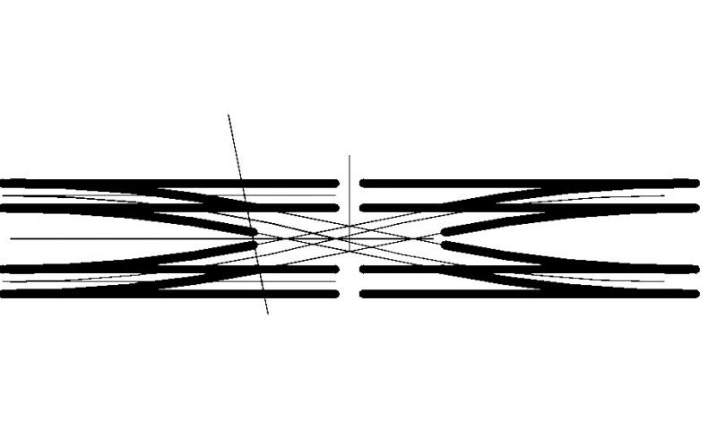

Bij mij staat Trackplanner op de pc. Doet het ook goed met de Piko-A.
Ik ben echter even in cad doorgegaan. Als de buitenbocht precies op een
kwart wordt ingekort is dat de maat en kan de binnenbocht net buiten het puntstuk eindigen. Volgens mijn tekening moet er dan een recht stuk in van theoretisch 134 mm. Omdat de M* K-rail kruising 169 mm is kan die keurig worden ingekort met theoretisch 17,5 mm aan beide zijden.Praktisch wordt het nog een keer zagen om het puntstuk aangesloten te krijgen. In de rechte rails moeten dan stukjes van ca. 19,5 mm tussen de wissels worden worden bijgezet. (N.B. let wel op de noodzakelijke tolerantie in deze maten!)
Omdat eea 20 mm uit elkaar wordt geschoven is het prima te passen door
de kruising er bovenop te leggen.
Zo,er is nauwelijks nog wat aan toe te voegen.
Mvrgr
Koopmans

Ik verbaas me dagelijks over de technische mogelijkheden, kijk eens:
Mvrgr
Koopmans

In mijn baanplan komt i.p.v. de wissel rechtsboven een Engelsman te liggen.....met daaraan nog twee wissels, zodanig, dat evenwijdig aan de 2 bestaande sporen naar links een derde komt te liggen met dezelfde h.o.h.-afstand als tussen de beide andere sporen......
Maar nu komt het rechte spoor van het wissel aan de Engelsman en het afbuigende spoor loopt parallel aan he kruiswissel én de beide andere sporen. Je kunt zo van spoor 1 naar spoor 3 en kruist daarbij spoor 2, maar je kunt ook van spoor 3 naar spoor 2 en omgekeerd.
Dit is de kern van het ontwerp, op één na alle andere situaties zijn - gelukkig met standaard materialen uit te voeren, en die ene resterende uitzondering kan met het reeds getekende uitgevoerd worden.
Het is een praktijksituatie die ik wil nabouwen, omdat die mij ontzettend intrigeert. Hij biedt ongelooflijk veel rij- en rangeermogelijkheden, waar ik in het verleden veel naar heb staan kijken, omdat ik dagelijks met de trein reed.
Groeten, Ruurd
« Laatst bewerkt op: 06 September 2008, 18:00:36 door Ruurd Benthem »

Heb je daar een tekening/schets van?
