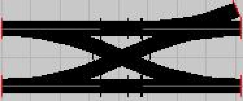

Gevonden! Ik heb de kruiswissel die ik in mijn ontwerpprogramma gefabriceerd had met Märklin K-rail teruggevonden. Ik zie echter wel dat de H-O-H afstand 10 cm is. Slanke wissels leiden tot niets.

Dat lijkt leuk! In mijn onnozelheid dacht ik te verwachten dat M* bij een kruising van 22,5 graad wel wissels van 11,25 en ook een Engels wissel zou hebben.
Helaas ;D De 22,5° zorgen er wel voor dat je bij 2 parallelle sporen op een spoor een wissel kunt leggen, die gelijk aansluit op een kruising op het andere spoor.
Hoe is het binnen het railprogramma van de K-rails te gebruiken??
Hieruit begrijp ik dat je wilt weten hoe je met K-rails een kruiswissel maakt?
2 wissels        2263 (linksboven, rechtsonder)
1 wissel          2262 (linksonder)
1 engelsman   2260 (rechtsboven, vervangbaar door 2262)
1 kruising 45°  2258 (middenin)
2x 2202+2204 om de ruimte tussen de wissels op te vullen
Hokjes zijn 10 cm ;)
MVG, Robin
De bouw van de TheoRhätische Bahn begint binnenkort...

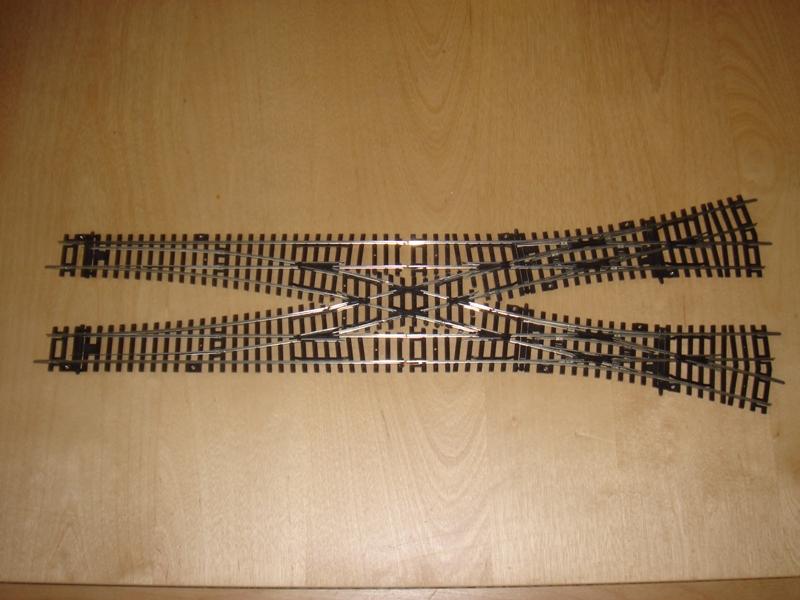

Toevallig worden er op Ebay UK een aantal Peco "double slip" engelsmannen aangeboden, prijs momenteel 14,50 GBP. Even goed naar kijken!

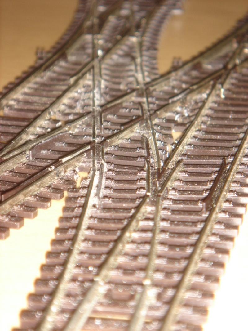

Het onderwerp blijft me intrigeren. Nadat ik zag dat de Piko wissels maar 9,99
kosten (in Dld) lijkt het me best leuk op basis van Piko wissels door te knutselen.
Een engelsman heeft 8 tongen, 2 geisoleerde puntstukken en 2 stuks niet geisoleerde constructies waar de rechtdoorgaande tongen aan hangen.
Bij aanschaf van 2 linksafslaande Piko's heb je 4 tongen en de twee geisoleerde puntstukken. Bij het handig symmetrisch uitelkaar zagen van die wissels blijven er delen voor een linksafslaande engelsman over. Die moet dan alleen van de kruising worden voorzien. Je had al engelsmannen liggen, dus hoe het er hoort uit te zien weet je. Verder moet je alleen 4 tongen erbij maken. Je weet hoe dat gaat? Een rail op zijn zijkant om een grote straal buigen en daarna vlak vijlen. In het midden doorzagen en, ziedaar, 2 tongen.
Ik zie dat zo wel zitten,
Mvrgr
Koopmans
Arreman
  • Berichten: 98
Re: Zie ik wat over het hoofd of is het er werkelijk niet in H0?
« Reactie #117 Gepost op: 07 September 2008, 18:18:11 »
Ik was zelf ook al bezig voor mijn baan. Ik had een kruiswissel met 2 engelse wissels nodig. Deze heb ik gemaakt van Piko A rails op een hoh van 63mm.
In het 'afbuigende' been van het engels wissel zit geen boogstraal, dus die is makkelijk. In de normale wissels zit zoals gezegd een boogstraal na het puntstuk. Ik heb dit zo mooi mogelijk geprobeerd aan te sluiten. Er zit nog wel een klein knikje in, maar daar zal niet door ontsporen. Als het wissel in de baan opgenomen en geballast is, zie je er weinig meer van.
Groet Bart
