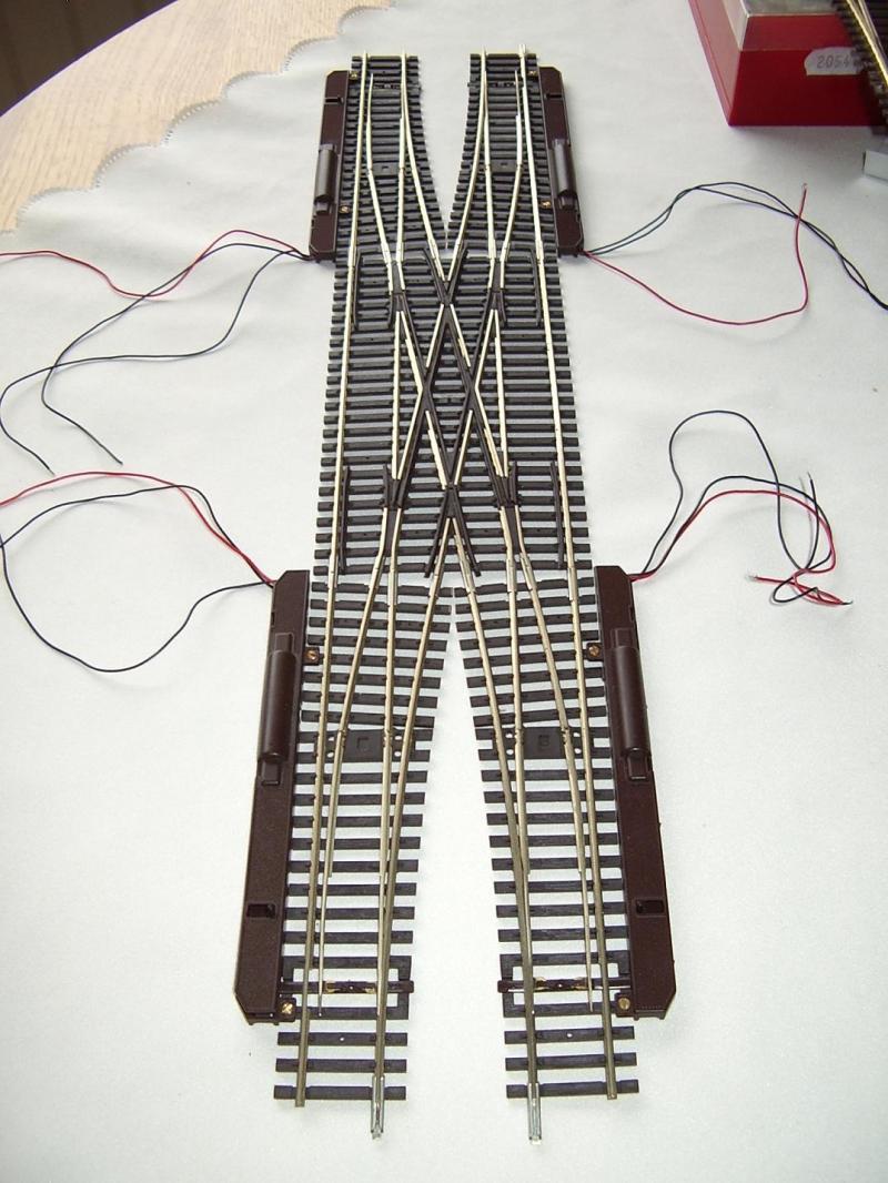

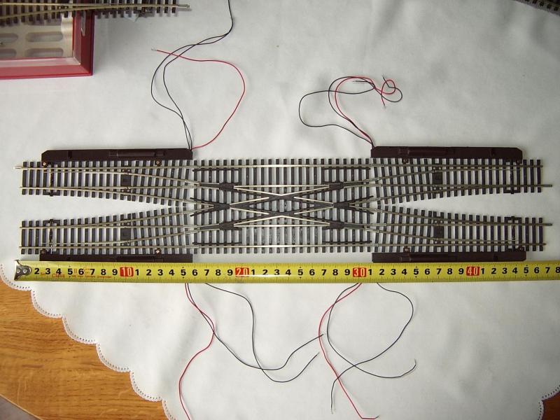

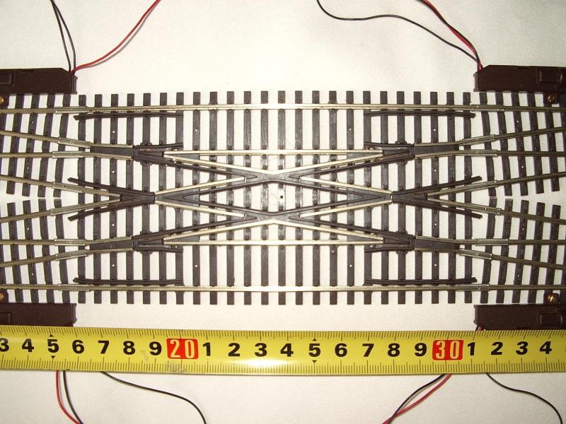

Dit is het dubbelkruiswissel van LimaRossi. Code 83. Heb dit op Ebay (Duitsland) gevonden samen met een paar enkele overlopen en een viertal normale wissels. Niet zo'n lange tijd na het faillissement.
Hoogst aardig spul. De lengte lijkt me wat kort met 470mm (ik schat dat een variant in 1:1 een meter of 60/70 doet?
Hart op hart afstand is 52mm en dat oogt toch wel zeer fraai!
Misschien eens een vriendelijk berichtje aan de heren Hornby wagen..?
mvg
Sander.
  • Berichten: 27429

Als je dus kans ziet om de bogen te verwijderen en te vervangen door een rechte stukjes
Dat vervangen door rechte stukje kan ik nog steeds niet volgen. Er is helemaal geen ruimte voor rechte stukjes. Zie de foto's die Sander heeft geplaatst.

Die foto's zijn van een ander merk, de discussie gaat over lange 15 graden Piko wissels waarvan de afgaande bogen uiteraard apart van bielsmat zijn voorzien. Die bogen kunnen uiteraard gedeeltelijk worden weggehaald.
Mvrgr
Koopmans
« Laatst bewerkt op: 07 September 2008, 02:55:41 door Peter Korsten. Reden: Citaat van vorig bericht verwijderd. »

Ho ho, Klaas....
In de Piko-rails....
De set van Sander is 9,8 mm te smal....... :( :(
De limaset meet h.o.h. slechts 52 mm en Piko 61,8.
