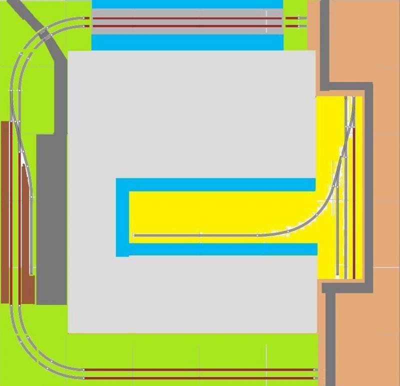

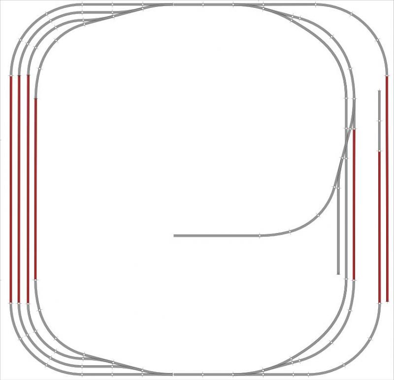

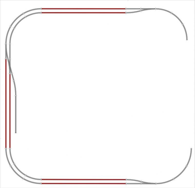

Re: Mijn baanplan(nen) ( reacties gevraagd )
« Reactie #46 Gepost op: 17 August 2008, 10:47:14 »
Goedemorgen medespoorders,
Hier dus het sterk vereenvoudigde baanplan, in het zichtbare gedeelte veranderd niets, maar onderhuids is het sterk vereenvoudigd qua aantal sporen, functionaliteit is nog steeds gelijk.
Niveau 0:
Niveau 1:
Dit moet het denk ik gaan worden, koploper zal dan alles moeten regelen met betrekking tot wie wanneer over de enkele sporen mag maar dat lijkt me geen enkel probleem en ik heb het nagerekend het scheelt toch een slordige 200 euro die ik mooi weer in wat anders kan steken :)
In het schaduwstation is nu nog 2 x een bocht R3 getekend maar die word vervangen door een R4. Dan is de minimale bocht op de baan R4 en dat moet voldoende zijn om veilig en goed bochten te rijden.
Het einddoel is dus nog steeds dit:
Ik wilde in principe Rocoline, maar heb eens rond gekeken en Piko A-Gleiss is op zich ook een mooie oplossing, ik geef namelijk liever geld uit aan materieel dan aan rails. Ik heb Piko A-Gleiss bij Kees-Jan gezien en dat zag er ook gewoon goed uit. Enige is natuurlijk een hogere railhoogte van 2.5mm ipv 2.1 Maar in hoevere dat zichtbaar is als alles is bewerkt weet ik niet. Bij Kees-Jan viel mij het verschil niet op, dat zag er allemaal even strak uit!
Misschien dat iemand anders daar nog iets over kan roepen ? En tips & tools vwb het baanplan zijn nog altijd welkom :D
Gr. Remco.

JAB van Ree
  • Berichten: 3796
« Reactie #49 Gepost op: 17 August 2008, 11:56:05 »
Voor wat betreft Piko A vs Roco Line, in je zichtbare gedeelte zie ik vrij weinig wissels. Ik zou dus in het zichtbare gedeelte Roco Line gebruiken en in de niet-zichtbare delen Piko A.
Persoonlijk vind ik, nu ik gewend ben aan mooie lage spoorstaven als Roco Line en Peco code 75, dat die hoge rails zoals Piko A, Fleischmann Profi ed toch wat "lomp" overkomen. Je kunt het wel wat verdoezelen met verf, ballast ed maar toch blijft het, zeker op foto's, zichtbaar.
Ik weet niet hoeveel je al hebt gekocht, maar misschien is dit uitvoerbaar?
Verder zou ik proberen de perronlengte wat te vergroten, zeker met getrokken treinen is dit nu wat kort. Als je het station iets diagonaal legt ziet het er iets vloeiender uit en win je al een paar cm. En hoewel het de mogelijkheiden iets beperkt, zou je ipv die engelsman in het station twee wissels kunnen nemen waardoor je weer wat perronlengte wint voor dat 2e doorgaande en het kopspoor (al het ook leuk zijn, deel verkeerd-spoor rijden)
Verder fraai doordacht, met veel rijmogelijkheden.
Remco.
  • Berichten: 6325
« Reactie #50 Gepost op: 17 August 2008, 12:03:55 »
Dank je voor de tips!
Ik heb sowieso nog een rails gekocht dus ik kan alle kanten op :D
Wat ik wel zou kunnen doen is een gebogen wissel erin leggen en kijken wat ik dan win, ik ga even tekenen, ik zet het hier wel neer als ik het heb gedaan.
JAB van Ree
  • Berichten: 3796
« Reactie #51 Gepost op: 17 August 2008, 12:09:07 »
Pak dan wel het R9/R10 gebogen wissel... die ziet er nog redelijk fraai uit. De hele krappe wissels zijn ondingen, zien er bovendien onnatuurlijk uit.
Remco.
  • Berichten: 6325
« Reactie #52 Gepost op: 17 August 2008, 13:00:00 »
Met boogwissels krijg ik niet echt een mooi resultaat, dus ik denk dat het mooier is om evt inderdaad het station iets schuin te leggen om meer perron te maken.
Ik moet daarbij wel even vermelden dat ik nu alles expres vrij krap heb berekend maar ik kan er sowieso tussen de 5 en 10 cm bij trekken in die kamer. Ik dacht: Beter te klein bedenken en iets oprekken dan andersom.
Dan worden de perrons uiteindelijk 1meter 25 en het kopspoortje 1 meter. Dus kan ik de nog te kopen Koploper, een getrokken DDM en plan V goed kwijt net als mijn getrokken rijtuigen ( 3 rijtuigen + lok ).
HeRo
  • Berichten: 413
    • Bouwdraadje bij de buren.
« Reactie #53 Gepost op: 17 August 2008, 13:16:06 »
Hallo Remco,
Als je het station iets schuin legt ga je dan je brug ook naar onderen brengen?
Geeft je veel meer vrijheid in je wisselstraat,je kunt namelijk het laatste stuk van
de bocht in je wissels nemen.
Heb je ook al geprobeert je haveneiland iets schuin naar beneden te leggen.
Je krijgt dan bij het station iets meer bewegingsvrijheid.Ook oogt het wat minder hoekig.
grt Robin

santerdam
  • Berichten: 3865
« Reactie #55 Gepost op: 17 August 2008, 16:37:16 »
Tussen niveau 0 en 1 heb je enkelsporig gemaakt. Op niveau 0 is dat een vrij lang stuk. Koploper zal het verkeer ongetwijfeld prima regelen, een trein gaat het spoor niet op indien een trein in de andere richting op dat spoor onderweg is.
Voor de toeschouwer is dat enkelspoor helemaal niet zichtbaar. Je ziet allerlei treinen stilstaan en je snapt niet waarom de trein niet vertrekt. Pas een hele tijd later zie je dan een trein vanaf niveau 0 verschijnen.
Het zou wel eens kunnen dat het op de kijker vreemd over komt - je weet niet wat er aan de hand is.
