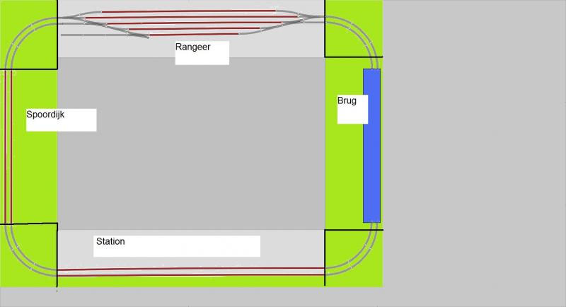

Hier is iig wat ik in gedachten heb:
En dan natuurlijk wel netjes afgewerkt en niet zulke harde verlopen
De zwarte dikke lijnen geven de modulegrenzen aan, als ik dit maak, wil ik het zo maken dat ik ook die 4 grote modules achter elkaar kan zetten zodat het 1 lange baan word.
Het station krijgt ook wel een spoortje erbij maar ik zat tegen de 50 delen aan

Jah zag het
inmiddels veranderd

Leuk plan Remnco, zeker als je het station straks nog wat kunt uitbreiden. Wel een fraai idee om die dijk en brug eruit te kunnen halen en dan de modules op elkaar te laten aansluiten.

Dank je Hookies,
Ja ik denk dat ik hiermee het meeste plezier behaal voor mij, een continu dienstenregeling waar treinen lekker rond toeren maar ook modulair zodat ik het kan verplaatsen.
Ik overweeg ook nog steeds om vanaf het rangeerterrein naar beneden te gaan en er zeg maar een Y aan te plakken met opstelterrein waar de treinen opgesteld en dus automatisch gekeerd kunnen worden. Maar daar ben ik nog niet uit.
Gr. Remco.

Remco,
Als je de modules ook in een andere opstelling wil kunnen neerzetten moeten de hoeken van ome Piet wel kloppen anders krijg je zigzagbaan.
En de baan moet precies ophoogte te stellen zijn.
Ben zelf ook een een baan aan het ontwerpen, had hem al een stukje in elkaar zitten maar weer helemaal afgebroken.
Nu ligt er alleen de plaat met een plot 1:1 erop met het laatste ontwerp.
Mijn baan is wel in spoor N dus heb ik in dezelfde ruimte meer speelruimte.

Klopt Benq dat is iets wat ik wel even mee moet nemen in de berekeningen

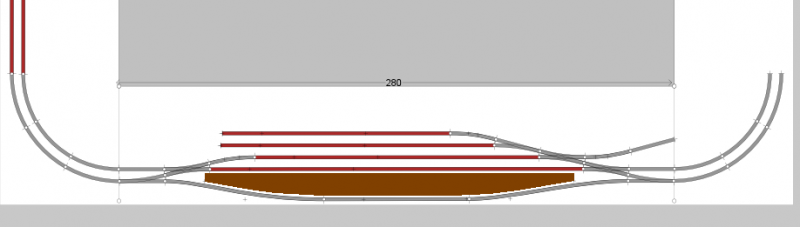

05 August 2008, 22:36:02 »
En er is genoeg ruimte voor reizigerstreinen in je station. Perronlengte is iets van 160cm. Mooie lengte voor zo'n modulebaantje
Matthijs
