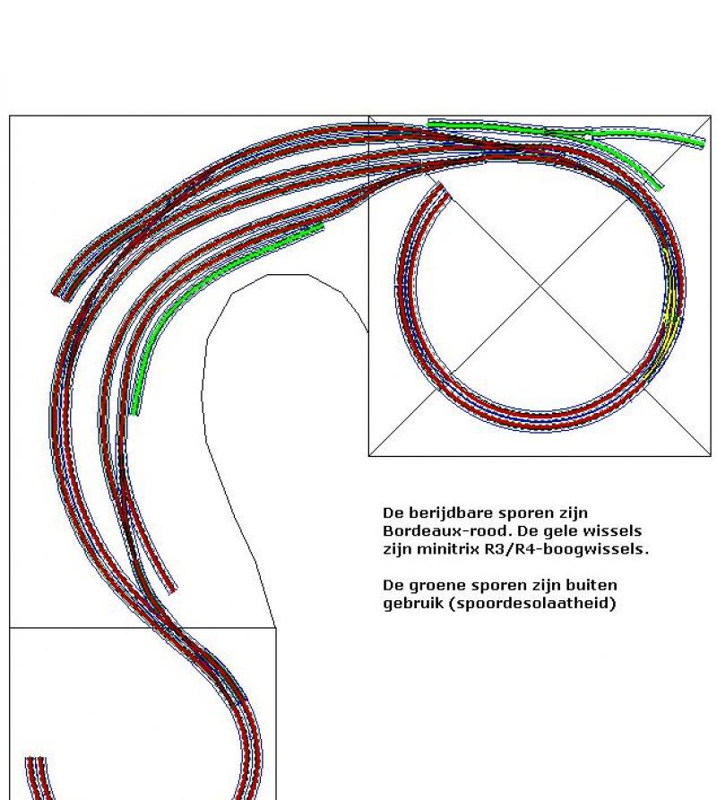

Goedenavond of morgen als je dit waarsch. leest :)
Ik ben druk bezig om een geschikt baanplan uit te werken voor mijn situatie.
Mijn gegevens:
H0, TP IV Nederlands
Kameroppervlak 4 x 3 meter.
Rails: Rocoline 2.1 mm
Nu kan ik in de ruimte die ik heb mede door de noodzakelijke ruime bochten geen echt lange rechte stukken kwijt.
Ik ben druk aan het tekenen geweest om toch iets te kunnen bewerkstelligen:
Dit is een plan 1 wat ik bedacht heb:
Plan 1:
Het gaat voornamelijk om het middelste gedeelte, de 2 lussen zijn puur om te kunnen keren.
Het bovenste gestippelde deel valt weg onder de 'stad' die erop komt, ter hoogte van de horizontale bruine lijn komt een muurtje waar bovenop dan de stad ligt. Het gedeelte wat voor de muur ligt is 35 cm diep, het gedeelte erachter is 30 cm diep. Daar bevindt zich een klein schaduw station.
Ik hoop dat er mensen zijn die wat tips, tools en/of aanvulligen hebben voor dit baanplan. Ik zal sowieso nog een ander baanplan erbij posten maar dat heb ik nog niet helemaal uitgewerkt. Zodra deze af is komt hij erbij.
Bedankt alvast,
Gr. Remco.

Het is hier nog te warm, slapen lukt niet. Dus bij deze mijn eerste reactie.
- Waar moet je ruimte vrijhouden voor bijvoorbeeld de deur, kasten, ander meubilair ? Moet je rekening houden met een schuin dak ? Je hebt nu een 'geknikt hondenbot' - wellicht heb je ruimte aan een kant om een dubbele knik te maken.
- In feite kunnen treinen alleen 'rondjes' rijden. Het je overwogen in de beide lussen voor het rondrijden ook keerlussen te maken. Daarmee maak je de loop van de treinen speelser en bouw je variatie in, omdat een trein ineens van een andere richting kan komen.
- (vanaf onderkant gerekend) Heb je in het derde spoor links en rechts uitloopstukjes (40 cm zo te zien).  Als een loc een trein naar spoor 3 heeft gereden, kan die links weg in het uitloopstukje, door te "ontsnappen" naar spoor 4 en dan via de wisselstraat weer vertrekken.
Hoe bedoel je dat met het rechter uitloopstukje ?
- De boogwissels links en rechts geven je de keuze tussen de twee langste sporen. In feite bieden de eerste wissels op het rechte stuk spoor dezelfde faciliteit. Is het de bedoeling de bogen links en rechts als een soort "omloopsporen" te zien ?
- Ik weet dat je veel goederenwagens hebt/had, wil je een echte rangeerbaan bouwen ? Of zoek je het meer in de strakke dienstregelingen met personentreinen en een prominent station op de voorgrond ?
Het is me niet duidelijk wat voor soort "spoorbedrijf" je wilt opzetten, dus beperk ik me nu tot vragen.

Hoi Marty,
De maten zijn de muren, dus nee ik heb geen ruimte om er om heen te wandelen zeg maar. De reden dat ik alles recht heb heeft te maken met het feit dat ik eerder een kronkel baan had maar dat niet realistisch vond, 3 meter rails = +- 270 meter in 1:1 en daarin zag ik nooit de kronkels die ik eerder bouwde ;D dus daarom is mijn eerdere baan gesneuveld. En dit stukje spoor is geen station zeg maar, puur een stukje rail met wat zijsporen, het station zou bijvoorbeeld links of rechts ervan kunnen liggen.
Ik heb ook al eens een ander baanplan getekend en met wat hulp van mensen hier is dat gefinetuned naar dit:
Dat is meer waar jij denk ik op doelt? Alleen deze is net te groot geworden, ik kan hem net niet kwijt :(
Sander
Hoi Sander, ja ik kan dus ook niet slapen :|
- Linksonder zit de deur, maar deze zit in een nis zeg maar dus de effectieve ruimte blijft nog steeds 4 x 3 meter. Alle muren recht. Verder geen bijzonderheden.
- Dat de treinen alleen rondjes kunnen rijden dat klopt, een keerlus is ook nog een optie, mogelijk dat die lussen dan ook wat kleiner zouden kunnen.
- Die uitloopstukjes zijn voor een locwissel en om loc's op te dumpen.
- Die boogwissels waren een oplossing om van 1 naar 2 sporen te gaan, eerder toen ik aan het tekenen was waren de lussen dubbelspoor vandaar. Die lussen zijn idd gewoon omloopsporen, niet meer niet minder. Dat ik ze zo heb gemaakt is omdat ik anders moet inkorten op het middengedeelte en dat wilde ik niet, ik wil minimaal een trein van 1.5 meter kwijt kunnen en dat kan nu.
- Wat ik eigenlijk wil, is een stuk baan waar ik lekker naar kan kijken wat via koploper lekker rondjes draait met een klein stukje rangeren erbij. Maar dat stukje moet wel realistisch zijn. Dus niet zoals ik eerder had, op 3 meter spoor bijna 180 graden omkeren. Dat is geen gezicht, dus daarom een klein stuk realistisch maken, zie het meer als een groot uitgevallen diorama.
Een andere optie waar ik nog mee bezig ben is langs de rand van het vertrek een dubbelspoor leggen met boven een rangeer terrein, onder een station en op de 'verticale' trajecten enerzijds een boogbrug ( zelf te bouwen van een meter lang oid ) en een echt traditioneel stukje nederlands polderspoor op het andere deel. Maar dan zo dat ze in modules zijn opgebouwd en ook achter elkaar gezet kunnen worden en dus een 'lang' realistisch traject vormen. De bogen zijn dan puur voor in dit vertrek noodzakelijk zeg maar.
Ik hoop dat dit wat duidelijkheid verschaft, ik ben niet meer 100% om 3:21 maar goed ;D
Gr. Remco.

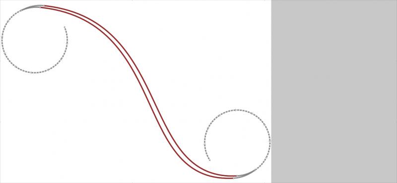

heummm, nee dat is niet wat ik met een boog bedoel, een boog is wel wat anders dan een kronkel  :)
ik bedoelde een zeer flauwe boog in het zijsporen gedeelte. dit hoeft maar een hele flauwe te zijn en dit staat veel realistischer dan recht.
Het idee van Stig is ook niet gek, of je zou bv 3 poten kunnen doen, dus 1 in het midden erbij.

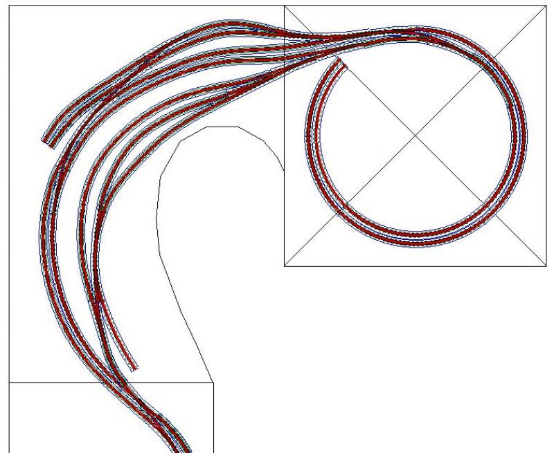

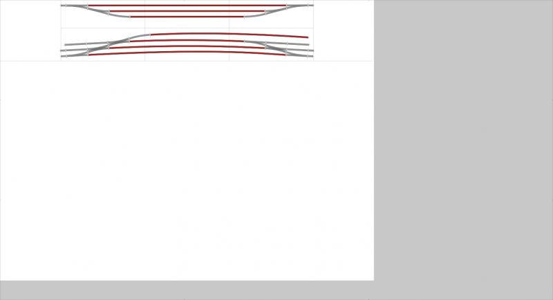

Ok ja ik denk dat ik begrijp waar je op doelt. 's Ochtends werken de hersenen wat beter ;D
Zoiets ? Ik heb nu alle sporen meegenomen daarin.
En vwb 3 poten zeg maar, die bochten zijn puur voor de omloop dus die komen niet in de scenery zeg maar, het middelste gedeelte moet dan scenery met tunnel in/uitgangen worden waarna ze over de lussen omlopen als je begrijpt wat ik bedoel :)

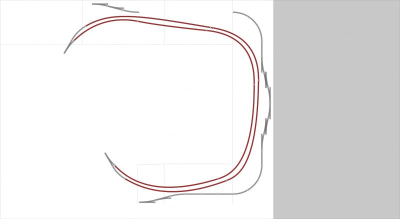

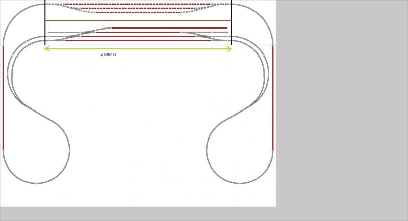

Is er nog iemand die nog een tip heeft :)
Deze heb ik o.a. nog bedacht:
Bij deze moet het schaduwstation er onder komen
de losse wissels eromheen zijn het schaduwstation wat dan achter een muurtje komt te liggen
Wat ik erg mooi vind is bijvoorbeeld 'De Lage Zij' van Huib Maaskant. Dat ziet er echt super uit.
Bij voorkeur wil ik een module baan, maar een vaste baan is niet uitgesloten.
Ik heb ook overwogen om gewoon dubbelspoor rond de kamer te doen en dan op alle zijkanten een module te maken, de bochten puur om te hoeken. Dan was mijn idee, links een polder stuk op spoordijk bijvoorbeeld, bovenin een klein rangeer terrein, rechts een grote brug ala Amsterdam Rijnkanaal, die zou 2 meter worden in H0 dus moet iets krimpen :) en op de onderkant een station.
Maar goed zoals misschien al duidelijk is, ik vind het verdomd lastig :D

Kun je het niet compleet anders doen?
Ook ik had in de ruimte die ik nu heb een baan met 2 keerlussen aan beide kanten, zodat je een dubbelsporige hoofdbaan krijgt. Dat vrat ruimte.
Nu heb ik een dubbelsporige hoofdlijn rondom de gehele kamer, met een brug bij de deur. Moet dus even kruipen, maar zo sta je wel middenin je eigen modelspoorwereld. Heb zelf de hoofbaan wat hoger gelegd inclusief een stoptreinhalte, de goederen/opstelsporen en fabrieksaansluitingen liggen wat lager. Dit geeft een speels effect, ondanks het feit dat je aardig vlak blijft.

Dat overweeg ik dus ook zoals is te lezen in de laatste alinea. Ik neig hier heel sterk naar omdat dat 1. het meest efficient is, 2. de meeste rijmeters geeft 3. Ik daarin in ieder geval de meeste dingen kan bouwen wat ik graag wil :) De hoogte verschillen zijn ook wel interessant om mee te nemen :)
