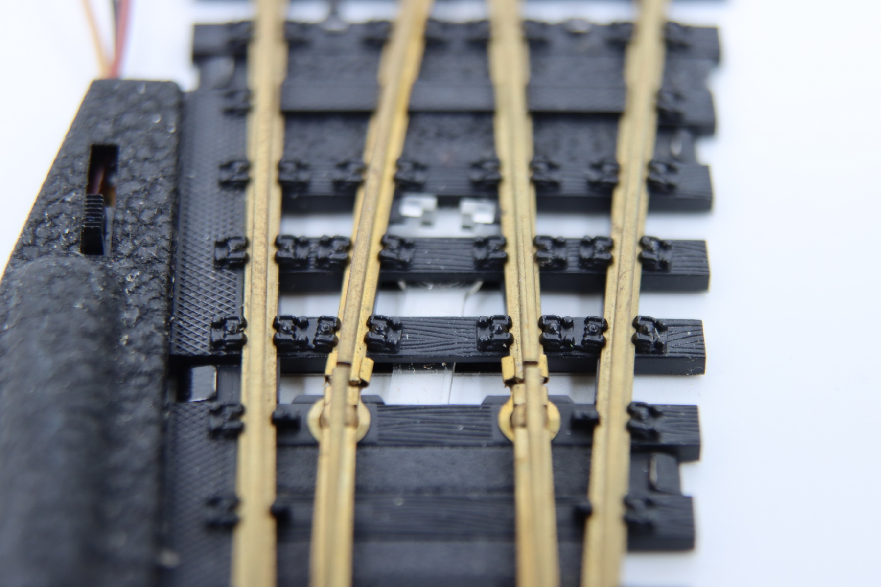

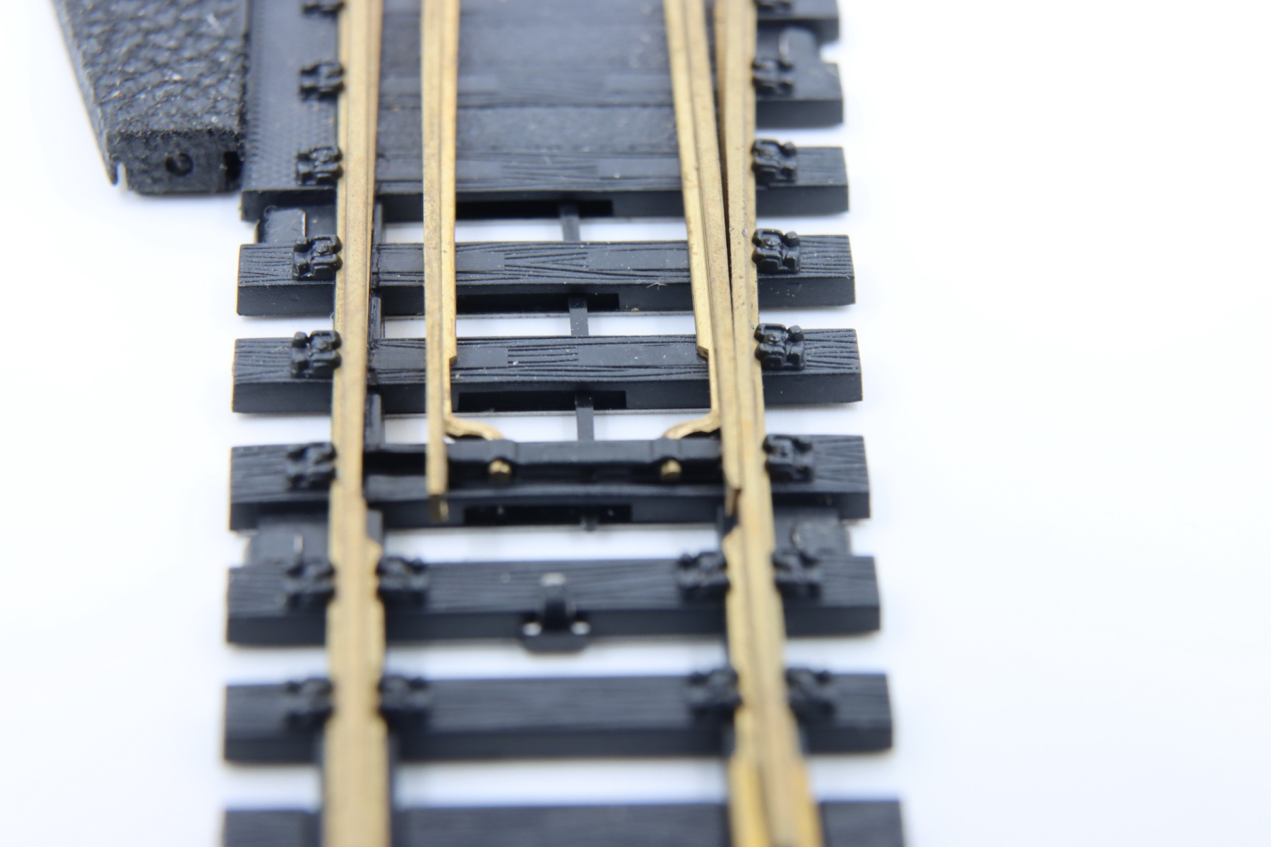

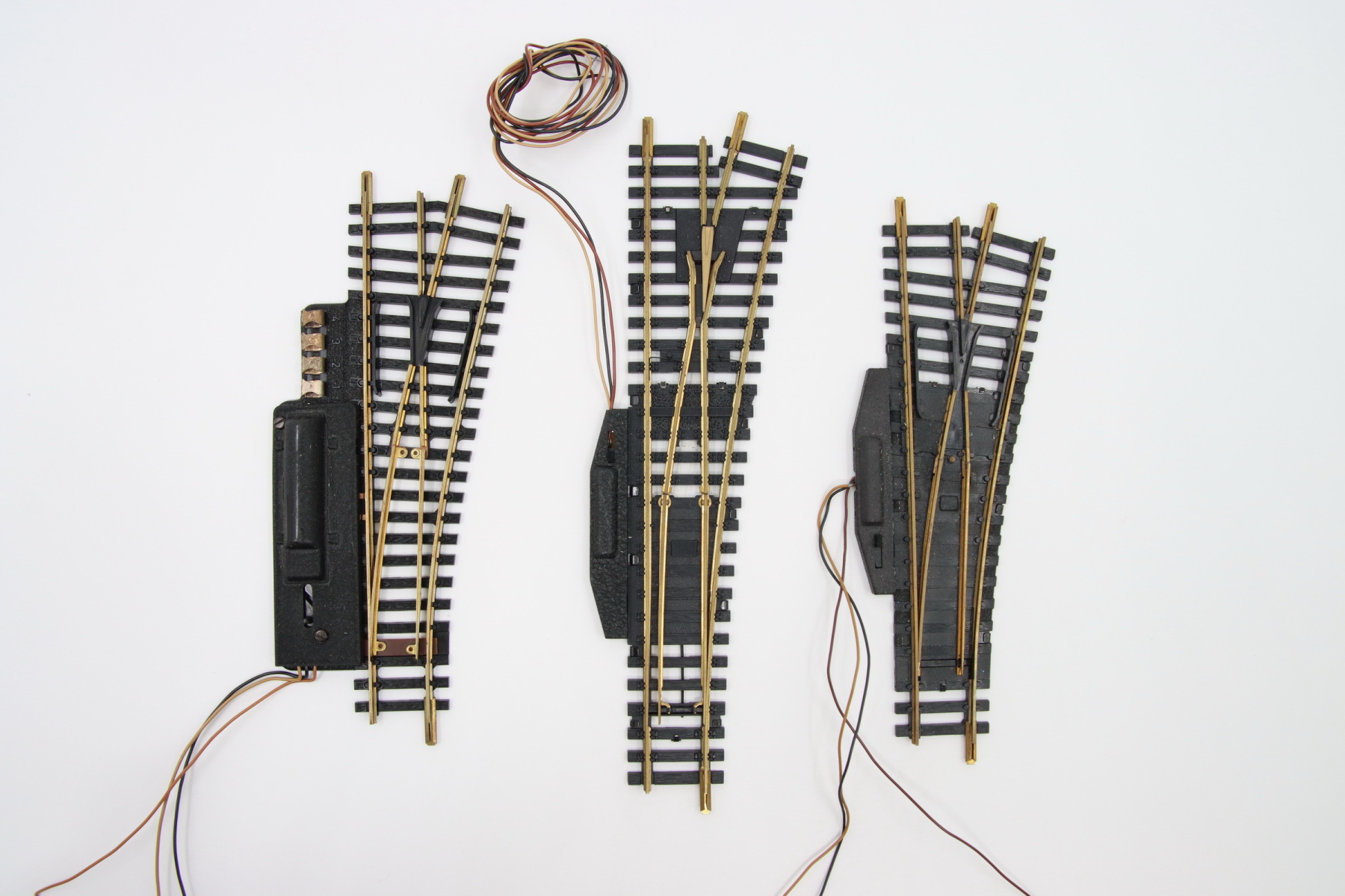

In de catalogus is dat mechanisme niet goed te zien. Dat komt doordat het deels van doorzichtige kunststof is gemaakt.
Het zit ook in de biels weggewerkt.
Bij een frisse wissel werkt dat "tadellos" maar ik denk eerlijk gezegd dat je er met ballast (of vervuiling) ver van weg moet blijven.
Ik heb geen baan en kan niet vermelden of dat klopt en wat het doet met rijdend materieel.

Ik heb meerdere van deze wissels op cruciale plekken in de baan zitten (aftakwissels van de hoofdbaan) en deze werken feilloos. Bedenk wel dat de puntstukken van kunststof zijn, dus korte locjes met matige stroomafname hebben er soms wat moeite mee.
Er zitten er ook twee in een baantje met ballast, eentje hapert wel eens maar dat ligt volgens mij aan de spoel, om deze reden heeft die dan ook een CDU.
Met het ballasten heb ik wel heel goed opgelet dat ik wegbleef van het mechaniek.

Is dit een identiek, dan wel vergelijkbaar, systeem als bij de (latere) 'lange'  Profi-wissel ?     Die waren toch niet echt zeldzaam.
(hoge snelheidswissel of zoiets)
Was deze messing-uitvoering, zonder bedding, een soort overgangsmodel ?

Verder even gekeken. Het hogesnelheidswissel verschijnt in de catalogus 81/82 bij de messing Modellgleis. Een jaar later wordt Profi gepresenteerd, maar nog zonder dat hogesnelheidswissel. Dat komt pas veel later in de jaren 90.

Het beweegbare puntstuk is van messing. Dat kun je zien op de foto.

Het puntstuk is messing en schakelt van polariteit met omzetten van het wissel. Deze wissels werden 2e helft jaren '80 geïntroduceerd, ik kan me de promo nog herinneren in onze toenmalige winkel. Het messing assortiment is tot in de jaren 2000 leverbaar geweest.
Bij de standaard wissels is het vaste puntstuk inderdaad kunststof, bij 2 assige locjes dus een probleem als de stroomafname niet optimaal was.

Iemand met een exemplaar moet maar even kijken, maar volgens mij was het messing gekleurd maar toch niet van metaal. En de introductie zal toch wat eerder zijn geweest.

Iemand een kopermagneet? Op de foto hierboven lijkt het beweegbaar puntstukje ('pijltje') lichter van kleur en matter, in vergelijking met de messing rails.

Ik moet er nog eentje ergens hebben liggen. Ook in mijn beleving was het puntstuk van messing-kleurig kunststof.
